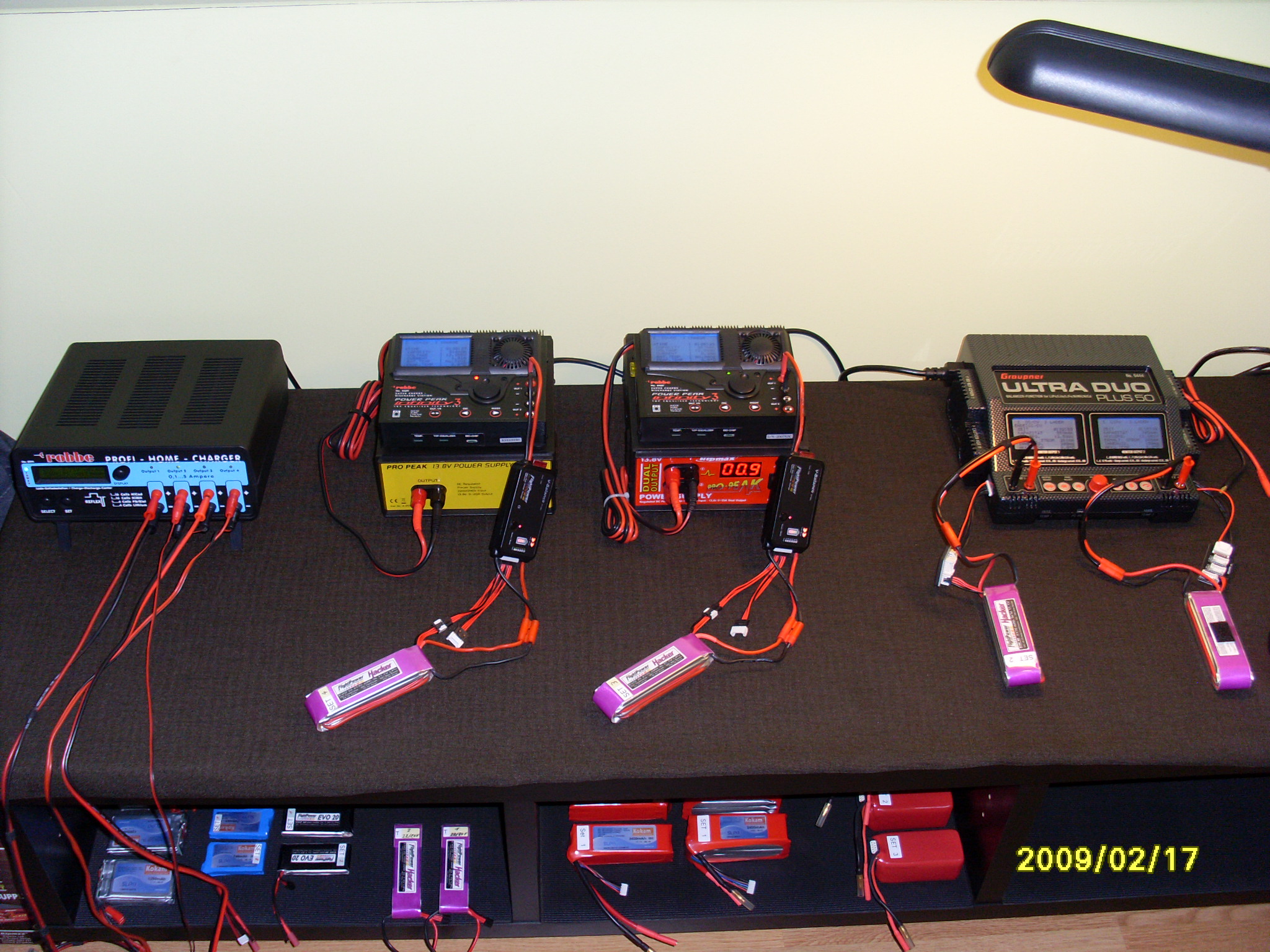

Hi Ihr,
was ist besser als ein Ladegeraet >>> mehr Ladegeraete :mrgreen:
Danke Tom, "Doc Tom" fuer den Tip mit dem Graupner, funzt ganz gut!
In Relation zu meinen Power Peak bekomme ich jedoch nicht ganz soviel in die Akkus geladen :idea:
Akku voll Power Peak bei 3S >>> 12,59 bis 12,60 Volt:
Akku voll Graupner bei 3S >>> 12,54 bis 12,55 Volt:
Hat jemand eine Idee, why :roll:
Danke und Gruesse, Michael

Michel hat geschrieben:Hat jemand eine Idee, why :roll:
Abgelesen am Display, oder gemessen?
BtW, den Profi Home Charger habe ich auch, braucht der bei Dir auch länger als alle anderen Geräte?

Hallo Michael,
gemessen klar! :D Und jetzt, was kann das sein :roll:
Ja, den Profi Home Charger habe ich noch im Einsatz fuer die NiMh, lade gerade meinen Senderakku.
Danke fuer einen Hinweis und Gruesse,

Michel hat geschrieben:Und jetzt, was kann das sein
Gute Frage. :roll:
Ich habe aber das gleiche "Problem", der Profi Home Charger lädt etwas mehr ein als mein Simprop Intellispeed.
#5 Re: Graupner Ultra Duo Plus 50
Vielleicht ist da ne Sicherheitsabschaltung?? Nur dafür, das sie nicht zu voll werden.......

#6 Re: Graupner Ultra Duo Plus 50
Beitrag von polo16vcc »
....geile Ladestation hast Du da.
Ich denke ich hol mir noch ein zweites Infinity3.
Ähm guck doch mal was du an % bei der einzuladenden Kapzität hast.
Was lädst du denn ein an mAh?

#7 Re: Graupner Ultra Duo Plus 50
Beitrag von Michel »
Und noch ein Michael, Hallo :D
Das ist aber schlecht, mir fehlen 0,06 Volt >>> auch wenn es bei gleichem Ladestrom von 1,8 A bei 3S schneller abschaltet :roll:
Naja, ike frage mal meinen Baerliner Tom was der dazu sagt, hat ja auch so ein Teil.
Vielleicht ist es noch eine Einstellungs-Geschichte
Ist halt praktisch, wobei noch ungewohnt. Von der Bedienung gefaellt mir das Power Peak besser, weil uebersichtlicher und schneller einstellbar. Ist aber kein Hokus-Pokus und geht auch leichter als das Max-Ampere.
Vielleicht noch jemand eine Idee.
Danke und Gruesse, Michael :D

Oh Polo,
ich denke ich hatte 100% eingestellt, wie am Power Peak :idea:
Was stellst Du ein :roll: ?

#9 Re: Graupner Ultra Duo Plus 50
Bei mir stehen dort 120%.
Aber 100% sind schon okay denn es sollte immer weniger geladen werden können als der Lipo an Kapazität hat.
Kannst Du eine Zellenspannung einstellen beim laden so wie man es auch fürs entladen tun kann?

Graupner hat mal bei ner Firmwareänderung die einzuladende Kapazität von ursprünglich 120% auf 105% aus Sicherheitsgründen herabgesetzt. Allerdings kann man diesen Parameter in den Akkueinstellungen manuell anpassen. Evtl. liegt es ja daran. Außerdem dürfte das kapazitätsmäßig kaum messbar sein.

polo16vcc hat geschrieben:Kannst Du eine Zellenspannung einstellen beim laden so wie man es auch fürs entladen tun kann?
Habe ich noch nicht gesehen (muss noch nachlesen) aber er hat schoen gemacht: Zellenueberwachung grafisch mit Balken ohne
Chip und BID, das Einstellmenue gibt auch einiges her und da liegt wohl der Wurm.
Muss wohl noch mal im Detail nachlesen..........
Und ja, ich wuerde mir das Power Peak auch nochmal holen, bin zufrieden mir meinen beiden :wink:
Das mit dem Duo bekomme ich (wir hier) auch noch gebacken :D

echo.zulu hat geschrieben:Evtl. liegt es ja daran. Außerdem dürfte das kapazitätsmäßig kaum messbar sein.
Was ware der Unterschied bei 105 % zu 120 % :roll: 120 % von 4,2 Volt auf Basis 100 :idea: dann waere der Akku ......tot :oops: Habe ich das richtig interpretiert

Hi Michel.
Ich weiß nicht, wie die 105 bzww. 120% interpretiert werden. Ich kann mich nur erinnern, dass das Änderung bei nem Firmwareupgrade war. Schau mal auf der Graupner-Seite nach, da stehen bei jedem Firmwareupgrade auch die jeweiligen Änderungen. Übrigens hat Tom seinen Lader auf meine Empfehlung hin gekauft. Ich habe ihn auch und bin absolut zufrieden damit. Wenn Du noch nicht das Update auf 2.0 drin haben solltest, dann würde ich das dringend nachholen, da die Funktionalität sehr verbessert wurde.
