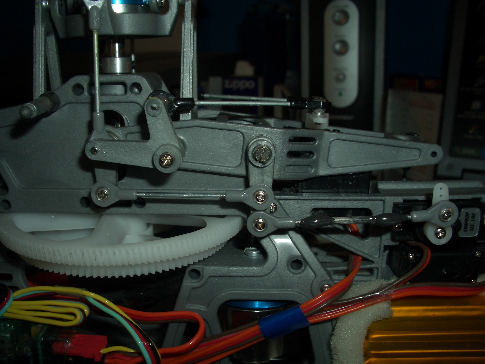

Mahlzeit,
mir ist aufgefallen das wenn ich den ganzen Pitchbereich abfahre,
ich auch eine veränderung in der Nickebene habe, die war bei Rollen usw.
doch störend.
Jetzt habe ich mit einfachsten mitteln meine Nickansteuerung umgebaut
und das Problem ist weg.
Ich habe dafür nur eine etwas längere 2mm Schraube, ein kaputten
Umlenkhebel und 2 Kugeln benötigt.
Schaut euch einfach mal das Bild und das Video an.
Nickanlenkung Bild
Nickanlenkung Bild
CIMG3310.AVI
Nickanlenkung Video
(6.89 MiB) 110-mal heruntergeladen
Mfg
Richy

Richy hat geschrieben:Ich habe dafür nur eine etwas längere 2mm Schraube, ein kaputten Umlenkhebel und 2 Kugeln benötigt.
HS1091 dürfte den gleichen Effekt haben. ;)
http://www.align.com.tw/shop/product_in ... cts_id=831

Sieh einer an das gibt es schon von Align.
Mist dachte ich hätte da was neues für euch!

Beitrag von mshark »
liegt bei freakware im lager - im laufe des tages auf der webseite.
