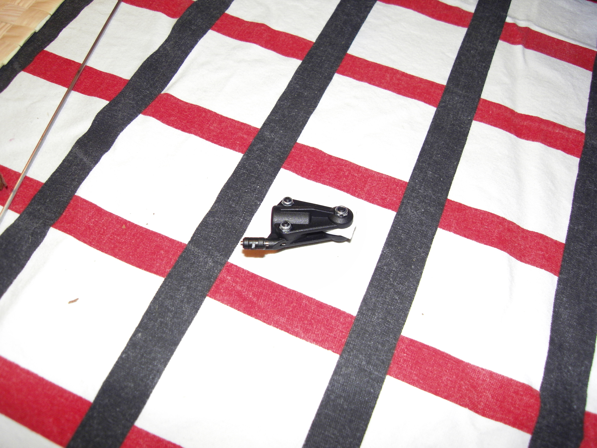

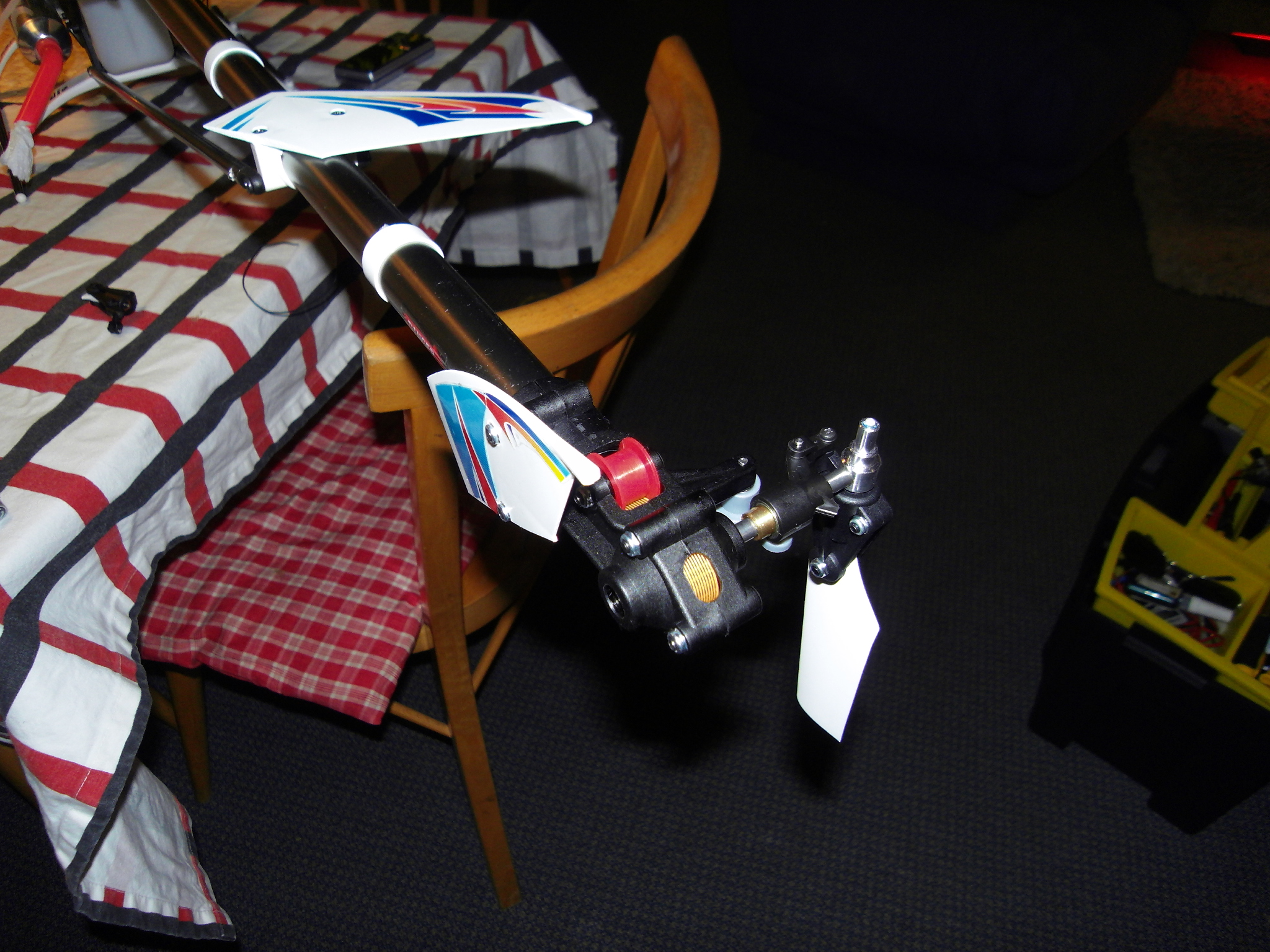

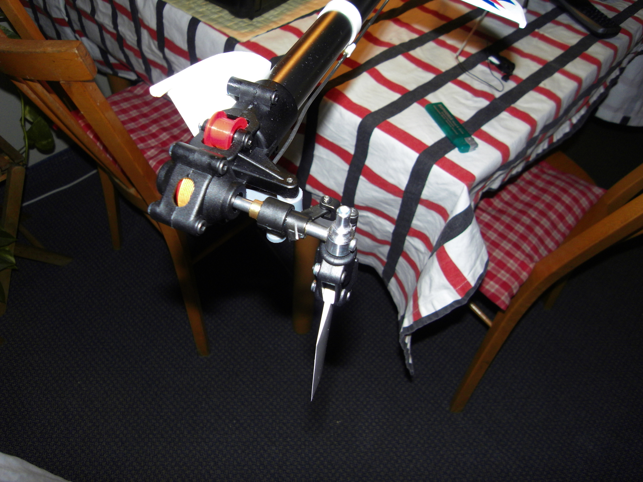

Hier die Bilder.
Seltsam ist auch das der Riemen so locker jetzt ist da muss das Heckrohr min. 5mm sich verschoben haben. Schrauben waren alle fest und das Heckrohr ist auch Bomben fest.
Wir hatten Heute nur 5 Grad draussen vll. war das der Grund Heckrohr rein gerutscht und die Heckrotoranlenkung dadurch verstellt. Aber das die Schraube abreisst echt seltsam

hab doch mal was in der rotor gelesen....dass die original heck narbe nicht so stabil ist...
die MUSS man mit sehr viel gefühl anziehen, sonst reisst das ab.
weiss leider nicht mehr, ob das genau so gemeint war, wie es in deinem fall passiert ist.
aber vieleicht ist das ja die ursache. von der narbe gibts ne gehärtete varriante.
mit evtl. besseren/stabileren gewinde?!....nurn vorschlag :)

Jungs ich hab es !!!!!!!!!!
Ich habe Grade den Heckrotor demontiert. Denn nicht defekten Blatthalter aufgeschraubt und entfernt so das nur noch die Kontarmutter auf der Gewindestange die beiden Lager gegen das Zentralstück drückt.
Dann vorsichtig mit einer Zange die Mutter angefasst und plötzlich ohne Kraft kommt mir die Mutter mit einem Stück Gewindestange entgegen. Einfach durchgebrochen. Die Mutter und Gewindestange hielten nur noch durch den Schraubensicherungslack!!!!!!!!!!!!! :shock: :shock: :shock: :shock: :shock: :shock: :shock:
Die Gewindestange ist echt Schrott die zerbröselt ja super schnell. Ich habe alles am Heli fest nach Gefühl angezogen so wie ich es in den Jahren Alls Industriemechaniker gelernt habe auch den Heckrotor aber das das teil so schnell dicke Backen macht zeugt von minderwertiger Qualität!
Bastiuscha du hattest völlig recht!!!! Danke!!!!
Achtung an alle Schrauber die Kontarmutter nur mit sehr viel Gefühl festziehen sonst fliegt euch der H. Rotor um die Ohren :!: :!: :!: :!: :!:
