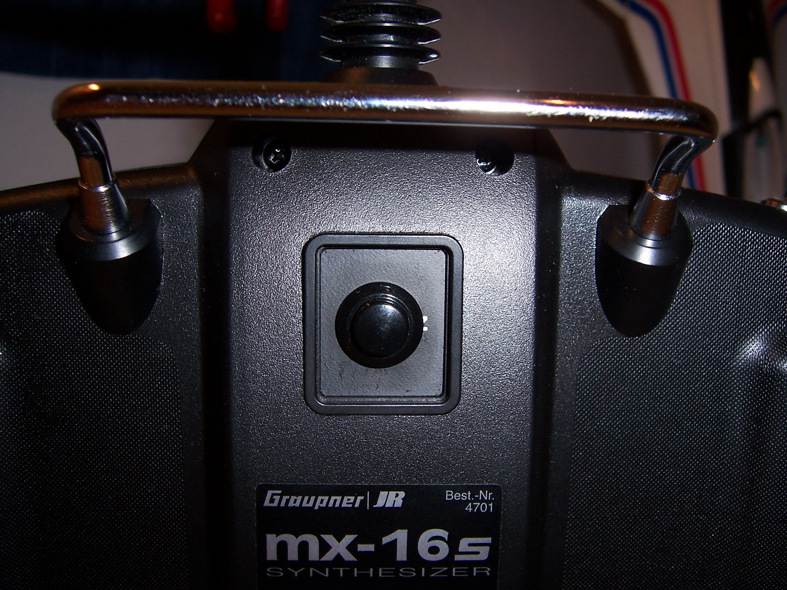

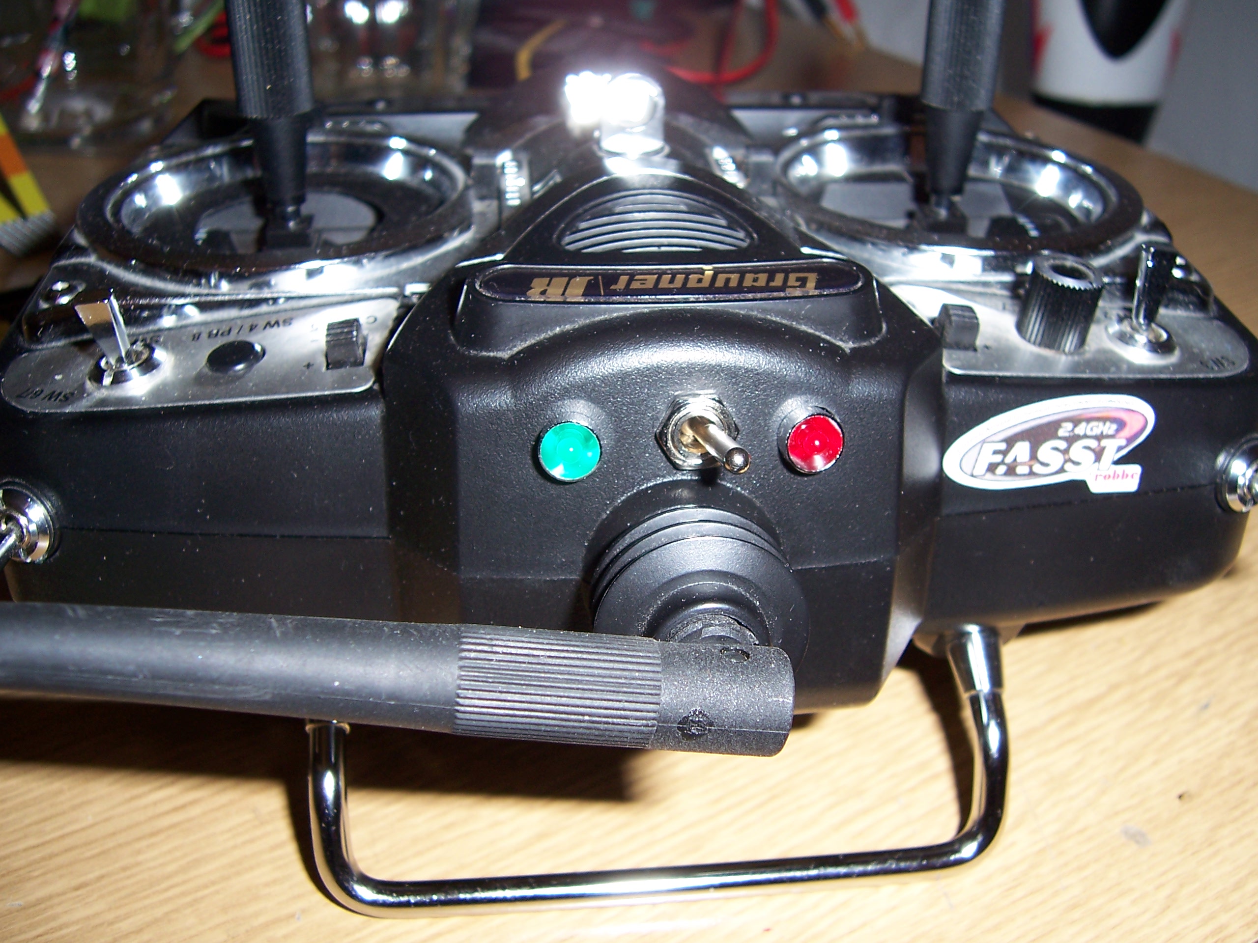

Ich hab es getan!
Ich möchte mich zuerst einmal bei Christian bedanken, der meine vielen Fragen zum Umbau immer super beantwortet hat. Danke!
Zum Umbau selbst hab ich mich größtenteils an die Anleitung von Christian gehalten. Da ich den Taster SW4/PB8 nicht opfern wollte, hab ich an der Unterseite noch einen zusätzlichen Taster eingebaut. Damit dieser genügend Platz hat, hab ich die Platine des TM-8 etwas tiefer gesetzt. Außerdem hab ich den Inverter auf der anderen Seite befestigt. Gefiel mir wegen der Kabelverlegung besser.
Der erste Funktionstest mit einem R-617 FS Empfänger im T-Rex waren schon erfolgreich. Was mir positiv aufgefallen ist, die Umschaltung zwischen 7 und 8 Kanälen hat während des Betriebs keine Auswirkungen, sondern erst, wenn der Sender aus- und wieder eingeschaltet wurde. Der Taster für die reduzierte Sendeleistung ist im Pult auch gut vor unbeabsichtigtem betätigen geschützt. So kann eigentlich nichts mehr schief gehen. Hoffentlich ist morgen gutes Wetter
Hier noch einige Bilder.
Martin
Martin

#10 Re: MX-16s FASST Umbau
Hallo Martin,
schön das der Umbau bei Dir auch gut geklappt hat. Sieht sauber aus. Viel Spaß beim Erstflug mit der "neuen" MX-16.
