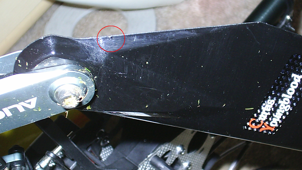

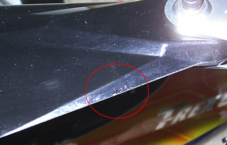

gestern ist er mir richtig runtergefallen aus etwa 20m höhe.
und heute bin ich gegen den blöden zaunpfosten gekracht.
:x
schaden sehr gering.
aber heute hat es die blätter etwas abbekommen.
ich bin da normalerweise sehr vorsichtig und mache keine kompromisse.
aber der schaden scheint wirklich gering zu sein.
was meint ihr?

Das ist wirklich nix, das kann ja schon passieren wenn die blätter mal falsch hochdrehen..
Wenns dich stört ein kleiner tropfen SeKu drüber, und dann ein bisschen mitm Schleifpapier anschleifen
Aber auf alle fälle weiterfliegen..
beziehungsweise: NEIN, bloß nicht fliegen, steck sie in nen Umschlag und schick sie mir :P

Die kannst du weiterfliegen...

Bieg sie mal leicht und horch' ob sie leise knistern (ungecrashte Blättern tun das nicht), wenn sie es tun, hat sie's sicher irgendwo erwischt.

so nen loch hatte ich auch in den blättern...habe es mit epoxy zu gespachtelt und mit nassen 1000er schleifpapier schön
gerade abgeschmirgelt. fühlt sich an, als wäre da nie was gewesen.

begreife nicht, was bei dir wirklich passiert ist.
insgesamt, oder mit den blättern?
also insgesamt war das so:
heli hat sich oben aufgebäumt,
ich nase runter und mehr negativ.
dadurch kam ich nicht mehr so weit und der ist ausgerechnet im zaun(pfosten) gelandet.
hatte wenig geschwindigkeit und weinig drahzahl, deswegen schaden so gering.
die kugelpfannen sind gerissen, die blätter sind eingeklappt und gegen die blatthalter gestoßen. (die heckblätter auch, sind auch stärker beschädigt)
also der ist nicht wirklich dagegen gedonnert, hat sich nur geschmeidig drum gewickelt. :oops:
