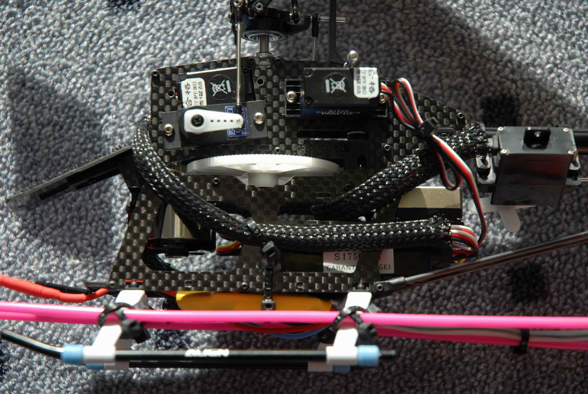

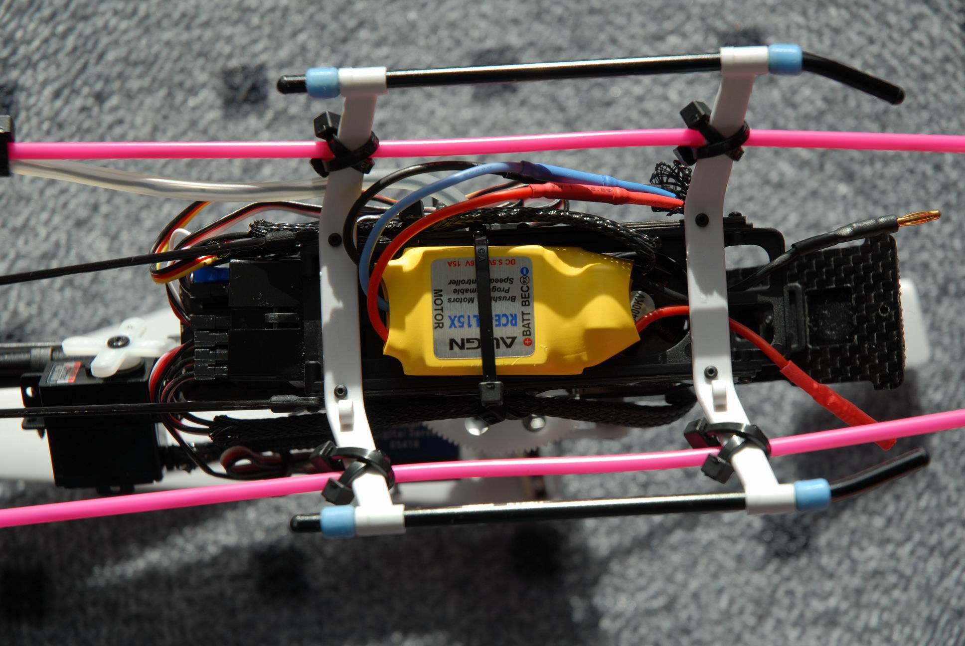

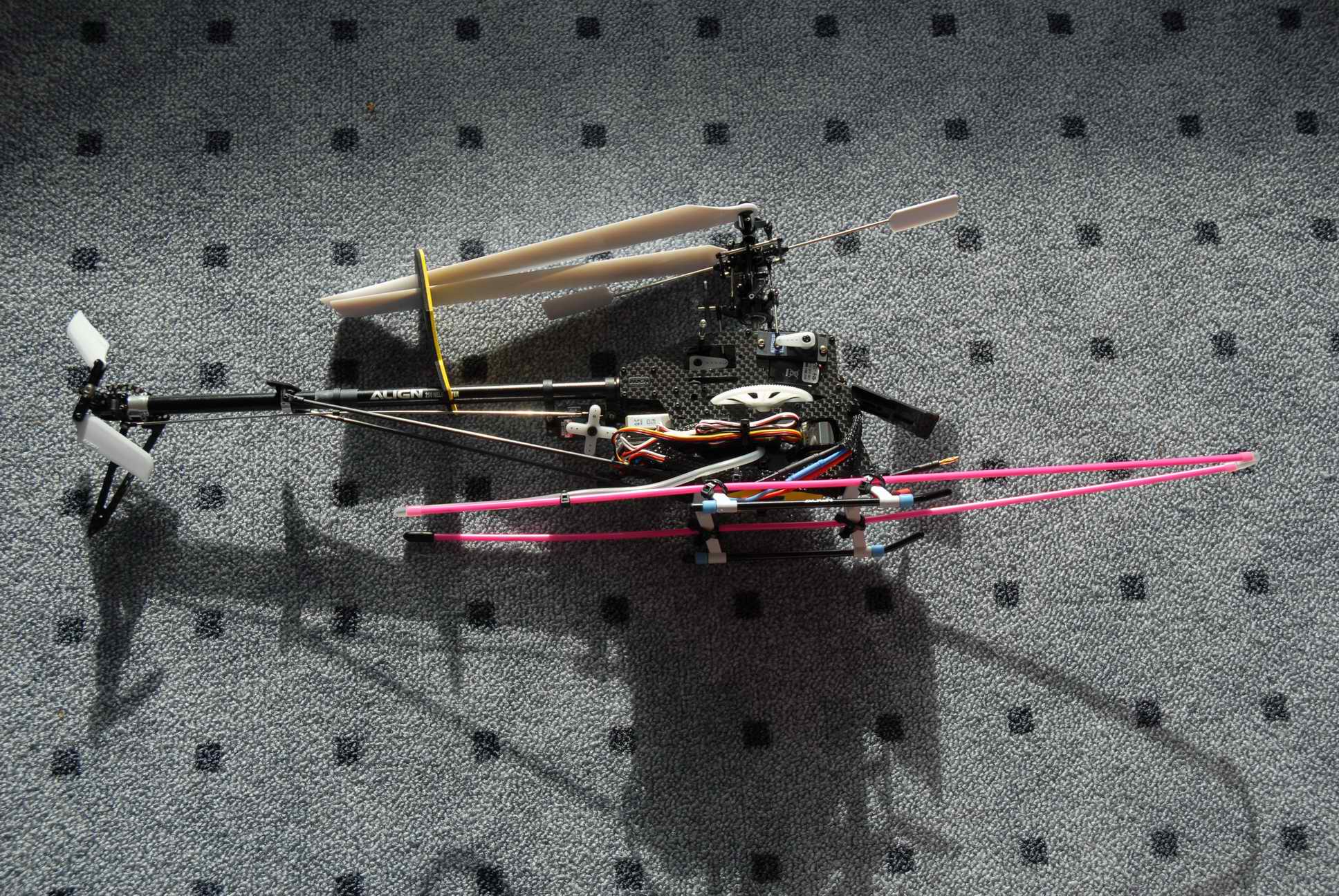

So, ist zwar noch nicht Abend, aber hier gibt es trotzdem Bilder. Das Kabel vom Heckservo geht bei mir übrigens einmal von links nach rechts quer durchs Chassis. Die Kabel sind ungekürzt. Zu erwähnen wäre noch, daß mein 250er, so wie er da zu sehen ist, leider etwas hecklastig ist. Ich hoffe, daß ich das irgendwann mit einer Umrüstung auf 2G4 bessern kann (leichterer Empfänger, deutlich weniger Antennengetüdel).
Tilo
Tilo
- linke Seite
- Verkabelung1.JPG (220.93 KiB) 1159 mal betrachtet
- rechte Seite
- Verkabelung2.JPG (356.65 KiB) 1154 mal betrachtet
- unten
- Verkabelung3.JPG (245.8 KiB) 1154 mal betrachtet
- Gesamtansicht
- Verkabelung4.JPG (459.99 KiB) 1157 mal betrachtet

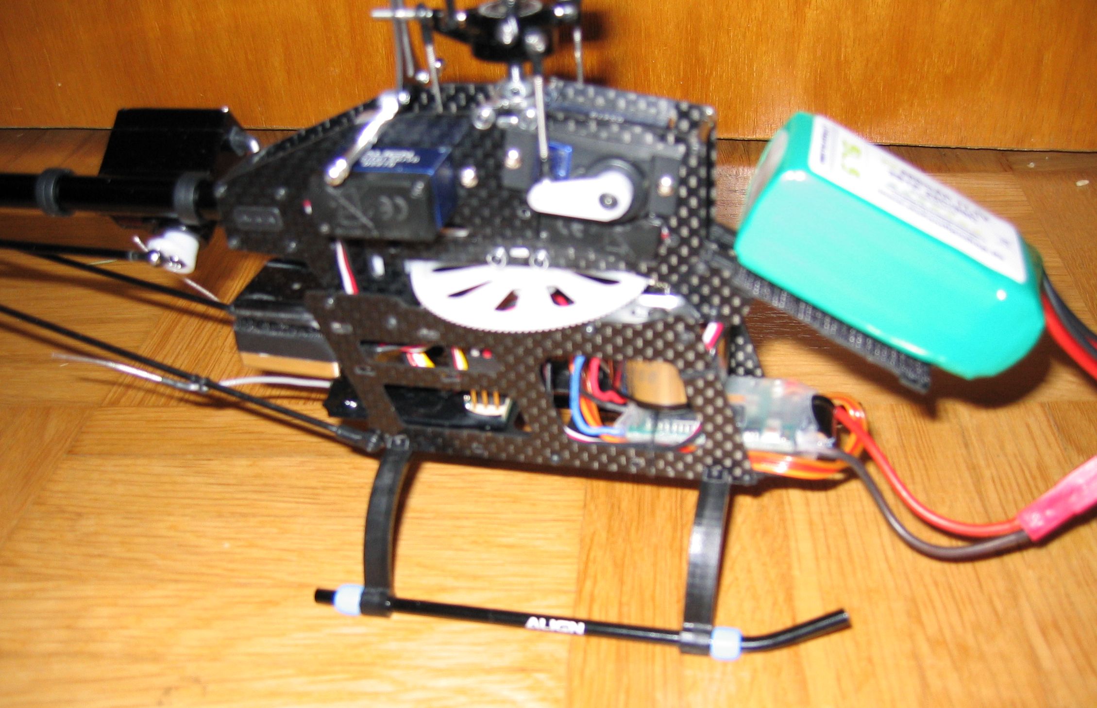

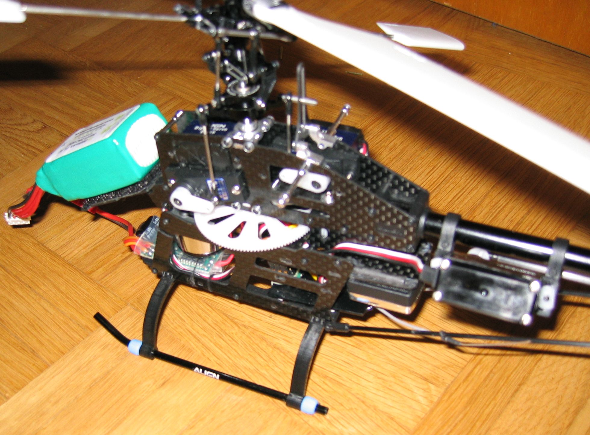

hier mal 2 Bilder von meinem TREX. Die Qualität ist leider übel, meine Kamera scheint kaputt zu sein. Alle Kabel sind gekürzt und sind mit schwarzem Bindfaden am Chassis befestigt. Es sieht sehr aufgeräumt aus und vor allem spart es viel Gewicht. Die Kabel wurden in den Servos/im Gyro gekürzt, es gibt keine angeflickten mit Schrumpfschlauch verbundenen Kabel.
Gruss Steffen
Gruss Steffen
- trex250_2.jpg (378.46 KiB) 1156 mal betrachtet
- trex250.jpg (383.24 KiB) 1155 mal betrachtet

Was denkst du sparst du somit Gewicht? LG

Ich habs nicht gewogen, aber werden schon ein paar Gramm sein. Ich hab ja auch die Kabel am Regler entfernt, der Motor is direkt angelötet. Mein TREX250 wiegt im Moment 325 Gramm Abfluggewicht. Das ist nicht wenig, aber ich hab auch quasi überall die schwereren Komponenten drin. Alulagerblöcke, Alu-Riemenräder, Tuningheck, schweres Heckservo, POM-Kufen, Alu/Carbon TS-Führung.
Gruss Steffen
