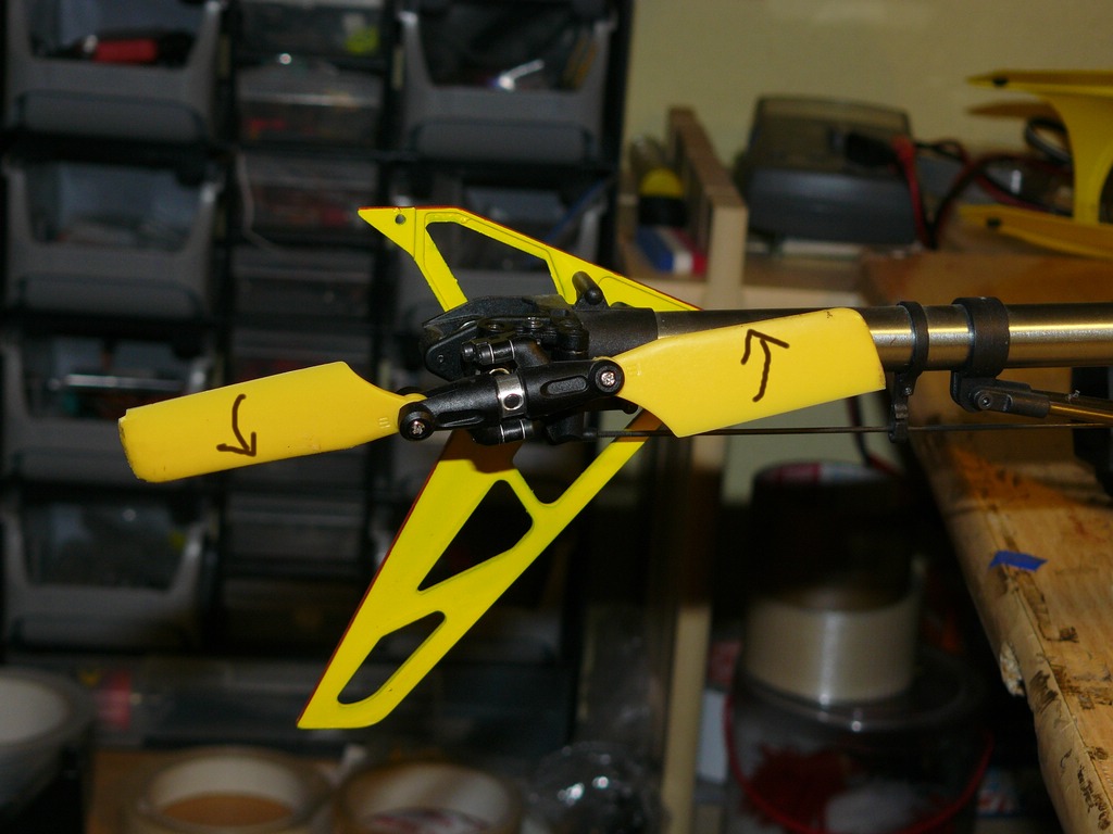

es ist zwar immer subjektiv, aber die Gierrate meines MT ist reichlich bescheiden.
OK, ohne Video ist das nicht einfach darzustellen, aber vielleicht hilft ein wenig Ursachenforschung weiter:
Also, zum Heli: MT mit Turnigy Motor, Jazz 40, Futaba G-190 Gyro (Einfachstgyro ohne HH), Heckrotorblätter vom T-Rex (weil so schön gelb). Am Kopf liegen um die 2600 - 2700 Umdrehungen an.
1. Heck wurde mechanisch eingestellt, voller Ausschlag auf beiden Seiten, keine elektronische Begrenzung in der Funke eingestellt (MX-16), Kreiselempfundlichkeit liegt bei 75%.
2. Mechanisch ist alles leichtgängig
3. Heck dreht sich, wie auf dem Foto ersichtlich. Das müsste korrekt sein.
Eigentlich habe ich den Gyro im Verdacht, ich habe hier noch einen Ikarus Profi Gyro rumliegen, den baue ich mal ein.
Mein Heck rastet auch nicht ein, das ist eher so wischiwaschi (das Heck ist schon ok, da pendelt auch nix, von einem knackigen Einrasten kann aber keine Rede sein).
Hat jemand eine gute Idee
Grüsse Matthias
Grüsse Matthias

#3 Re: Meine Gierrate ist inakzeptabel
Drehrichtung Heckrotor ist korrekt.
Ich würd auch mal auf den Kriesel tippen, mit nem HG5000 hat der MT ne Drehrate das man angst kriegt. Kannst Du die Ausschläge am Heck noch größer machen? Vielleicht ein bisschen weiter aussen auf dem Servoabtriebshebel einhängen?
Schönen Gruß
Chrischan
Schönen Gruß
Chrischan

so, jetzt steht das Heck wie eine eins und zwar auch im Normal Modus.
M.E. ist es auch nicht richtig, wenn behauptet wird, im Normal Modus könne eine Kreisel das Heck nicht halten. Die Praxis belegt das Gegenteil und auch im Normal Modus soll der Kreisel ein ein Wegdrehen, etwa bei Vollpitch verhindern.
Und das tut er jetzt auch, nachdem ich die Kiste von Grund auf nach den Anleitung im HeliWiki neu eingestellt hatte. Ein herzliches Dankeschön an die Verfasser.
Aber damit ist meine alte Frage noch immer nicht beantwortet: wozu brauche ich als Rundflieger den HH Modus. Das ist jetzt keine Provokation, sondern ich verstehe einfach nicht, wo der Vorteil liegt.
Sicher: Im HH-Modus rastet das Heck etwas knackiger ein, mein Heck ist insgesamt agressiver (wohl eher Einstellungssache), aber wenn ich sehe bei meinem Flugstil (schnell, hart, leicher Kunstflug, kein 3D) keine Veränderung im Flugverhalten.
Ist das Folge meines Einfachgyros oder wirkt sich der HH Modus erst beim 3D Flug aus. Wenn das so wäre, wozu brauche ich dann einen teuren 401 o.ä., wenn mehr als einfachen Kunstflug (Rolle, Looping) so oder so nicht machen möchte.
Ich stelle die Frage deshalb, weil ein neuer Heli ansteht und ich dazu auch einen neuen Kreisel brauche und mir nicht hinterher sagen lassen will, wer billig kauft, kauft zweimal (und nichts ist so wahr wie dieser Spruch, jedenfalls im Helibereich).
Grüsse Matthias
