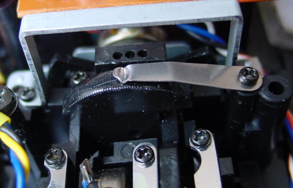

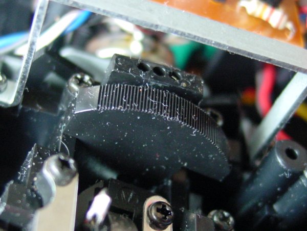

Nachdem ich neulich die RoyalEvo gesehen habe, die keine Ratsche, sondern eine "glatte Bremse" hat, habe ich dies bei meiner Funke nun nachgerüstet. Dazu habe ich einfach gleichmäßig 2K-Kleber auf der Ratsche verteilt.
Vorteile:
- keine "Stufen" mehr
- keine Geräusche mehr (v.a. bei TicTocs sehr angenehm :) )
Die Bremswirkung kann weiterhin mit dem Bügel eingestellt werden. Im Moment fühlt es sich noch ein wenig klebrig an - dies dürfte sich nach ein paar Tagen, wenn der Kleber vollständig durchgetrocknet ist, erledigt haben.
Wie schnell sich der Belag abnutzt, wird sich zeigen. Wieder etwas nachzulegen ist ja kein Problem.

Geht auch, wenn man den Rastbügel einfach andersrum dranschraubt, so hat man ne Bremse und noch ne ganz kleine Ratschwirkung.

ich finde 3D-Daniels Lösung da die beste Lösung, weiss net genau was das für nen Schlauch is den er da drüber gemacht hat aber das geht super, lässt sich einfach wieder entfernen und hinterlässt keine Spuren

Eine andere Methode ist, ein schmales und dünnes Stück Kunststoff (z.B. einen Streifen einer PET-Flasche) mit einem Loch für die Befestigungsschraube der Raster-Lasche zu versehen und zwischen diese und das "Zahnrad" zu montieren.
Hält einwandfrei und lässt sich jederzeit wieder entfernen (im Gegensatz zum Kleber ;-) )
