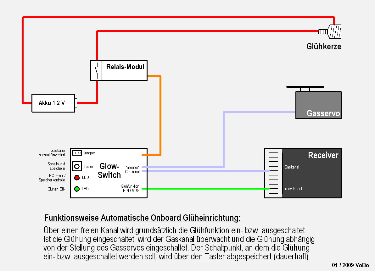

Ich möchte euch auch mal mein kleines Projekt vorstellen.
Zu finden ist es auf http://www.volkerbonge.de im Bereich Modellbauelektronik.
Es ist eine automatische Glüheinrichtung für meinen Raptor 50 (oder auch jeder andere Glühzünder).
Hier noch ein Link zu einem kleine Video, wo die genaue Funktionsweise zu sehen ist:
http://de.youtube.com/watch?v=En_3Zw8LxZI
Auf der Homepage gibt es alle notwendigen Dateien zum Nachbau.
Falls jemand nicht selber basteln möchte, kann ich gerne auch ein paar fertige Bausteine anbieten. Bei Interesse bitte PN
