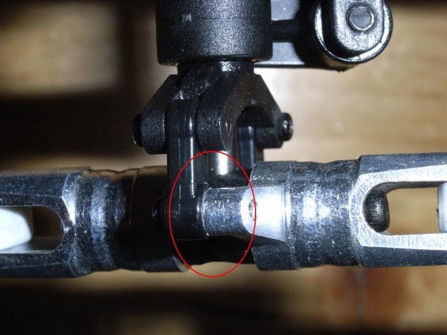

So Leute..... -ich habs ENDLICH geschafft.
-mein Rex Heck ist nun endlich ok.....
nix zappelt mehr, kein lästiges Aufschaukeln bei schnelleren Flügen, im Funnel steht das Heck auch ohne Geräusche zu machen.....
Also falls ihr ein zappelheck am Rex habt arbeitet mal die auf dem Bild markierte Stelle nach. Feilt an der Kunstoff-Pitchbrücke einfach mal 0,2 oder 0,3 mm weg. Dann dürfte das zappeln der Vergangenheit angehören.
Grund war einfach daß die Gestänge nicht 100%ig gefluchtet haben. War also immer etwas hakelig beim verschieben der Pitchbrücke. Aber nun passt alles.
Tipp gegen Zappel-Heck

#2 Re: Tipp gegen Zappel-Heck
Danke für den super Tipp !
Eine Frage : hast du die Original Align heckrotorblatthalter genommen ?
Grüße,
Nils
Grüße,
Nils

#3 Re: Tipp gegen Zappel-Heck
Nein, hab die Alu-Blatthalter von Micro-Heli drauf.
viele Grüße, Patrick
