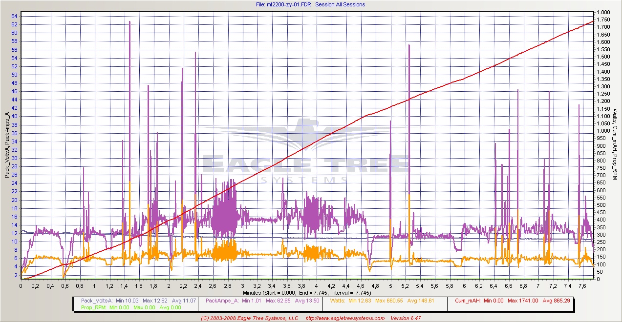

Getestet habe ich zum einen den DESIRE 3s1p-2200 mAh 33 / 60 C im Mini-Titan mit Scorpion 2221-8, sowie 2x 3s1p-3300 mAh 33 / 60 C im T-Rex 500 GF ( Stock ) als 6S-Setup.
Zunächst zum T-Rex : die beiden Klötzer passen nicht wirklich unter die Haube, ich habe dafür eine modifiziert. Ich denke, von der Höhe dürfte ein 5s 3300 mit leichter Chassis-Modifikation kein Problem sein. Auf jeden Fall hat man damit ordentlich Flugzeit, die natürlich je nach Setup und Flugstil variiert.
Im Mini-Titan ist es überhauptkeine Frage, der 2200er ist so kompakt wie andere Packs dieser Kapazitätsklasse, jedoch mit 172 gr. etwas leichter als viele anderen Packs, die meist mit 180 - 184 gr. aufwarten.
Die Spannungslage ist sehr hoch, was man auch in den angehängten Logs sehen kann. Die Impulsbelastbarkeit ist ebenfalls super, leider habe ich nicht mehr als 28 C beim 2200er und nicht mehr als 25 C beim 3300er an Peaks produzieren können, aber die Detailausschnitte sollten da schon ne deutliche Sprache sprechen ;)

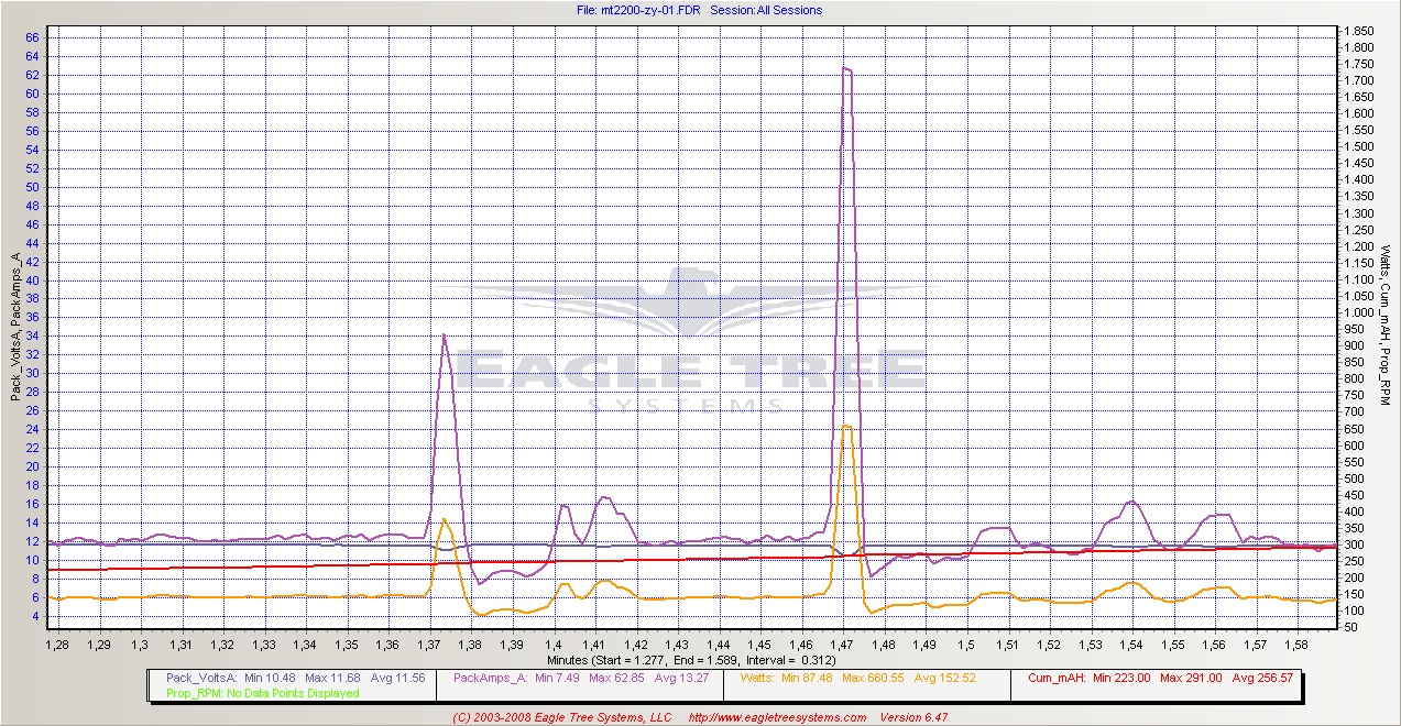

erster Flugzyklus 2200er ( 10 Zyklen statisch eingepflegt )
Desire 2200 Zyklus 01.jpg (538.14 KiB) 871 mal betrachtet
Detail : ca. 28 C Peak beim 2200er 33 / 60 C
Desire 2200 Zy 35 Deatil 660 Watt.jpg (490.9 KiB) 842 mal betrachtet
2200er 33C nach 45 Zyklen
Desire 2200 Zyklus 45.jpg (542.05 KiB) 836 mal betrachtet

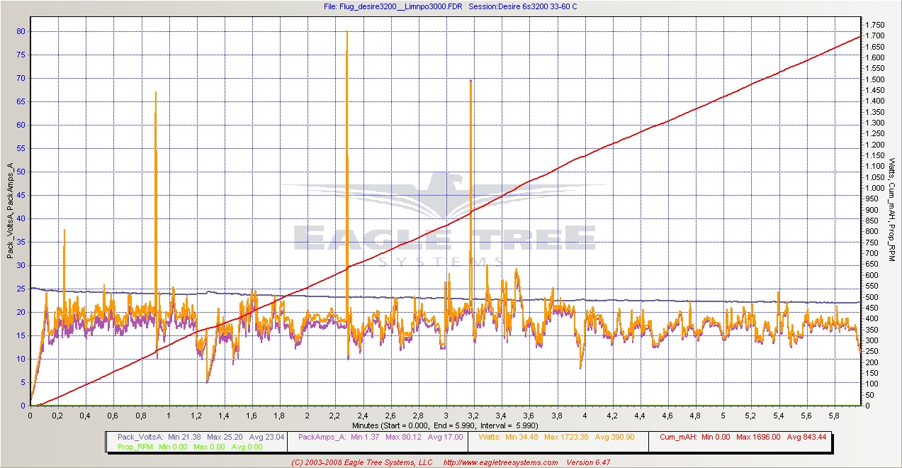

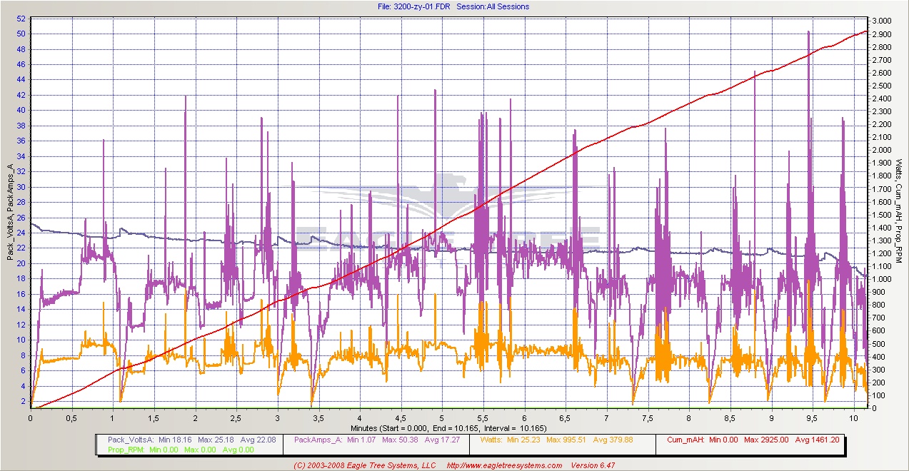

Der erste Flug-Zyklus ( vorher 10 Zyklen statisch eingepflegt )
6s3200 Rex500 Zy 01.jpg (475.46 KiB) 848 mal betrachtet
6s beim 50.ten Zyklus
6s3200 Rex500 Zy 50.jpg (403.15 KiB) 837 mal betrachtet

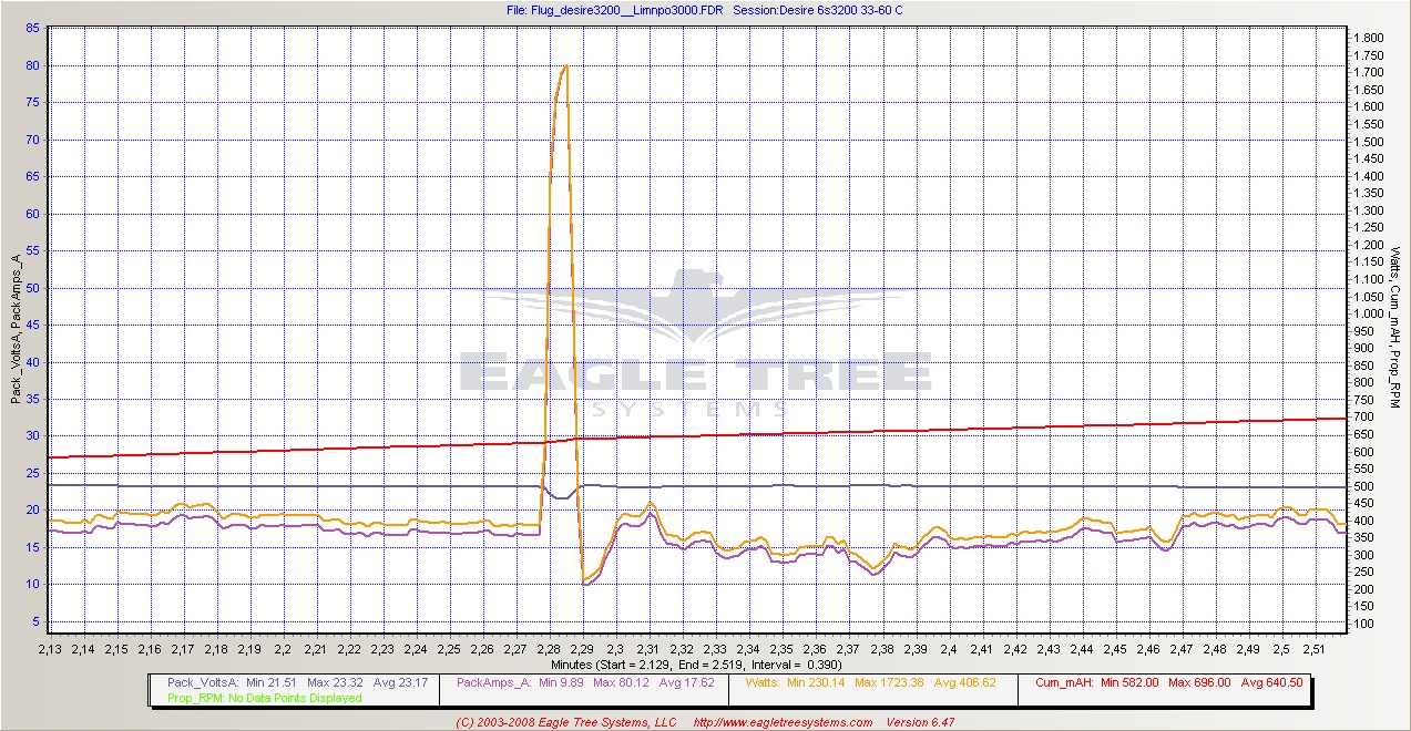

bisl über 25 C Peak ( 1720 W ) im 500er Rex......
6s3200 Detail 1700 Watt.jpg (415.79 KiB) 841 mal betrachtet

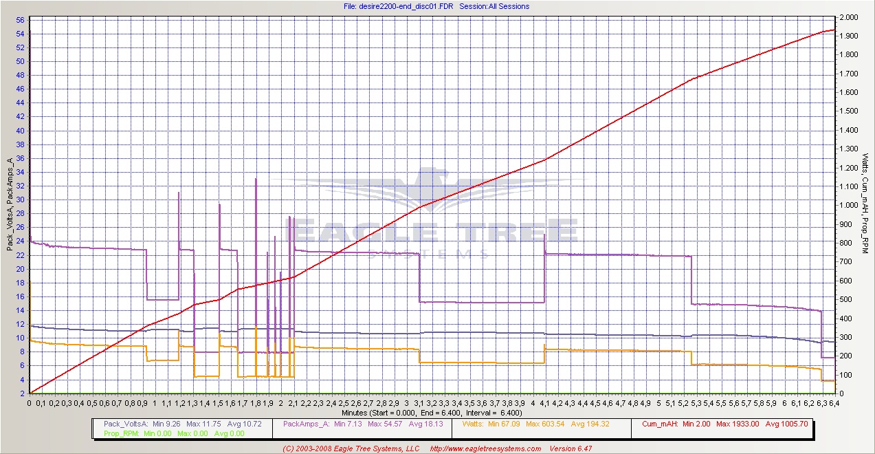

Was mich an den Packs besonders beeindruckt hat ist die anscheinend sehr hohe Toleranz gegen "User-Fehler". So ist es mir leider beim 30.ten Zyklus ( im Werkstattbetrieb durchgeführt zur Ermittlung der nutzbaren Kapazit / Ermittlung von Alterung ) passiert, das ich geringfügig länger als erwartet aus meinem Arbeitsraum abgehalten wurde. Dabei kam es dann zu einer Tiefentladung des 2200er 33C -Pack, bis herab zu einer Zellspannung von 1,8 V :oops: ( bei ca. 7 V hört der EagleTree-Logger mit der Aufzeichnugn auf , da hing noch die "10 C" Last dran, flossen aber nur noch 2 A ....... ).
Dazu anbei das Log - ich hab zwar längst nicht alle Flüge gelogged, aber alle "normierten" Werkstatt-Entladungen, da diese mehr Aufschluß über Verluste geben.
Was soll ich sagen - nach einer Ruhepause von 2 Stunden habe ich den Akku, der sich mittlerweile im Leerlauf auf ca. 2.7 V / Zelle erholt hatte, mal mit 1 C geladen und danach wieder betrieben. So, 15 Zyklen später ( Log vom 45.ten Zyklus ( Flug ) sowie 35. ( Ausschnitt Peak-Detail , Werkstatt ) siehe oben ) konnte kein nennenswerte Beeinträchtigung festgestellt werden - was mich sehr wundert. Unter einer Dauerbelstung von 10 C konnten 2043 mAh entnommen werden ( Wert des Hyperion-Laders, der EagleTree hat knapp unter 2000 mAh aufgezeichnet ). Das entspricht einer Nutzkapazität von 93 % bei Raumtemperatur an 10 C Last - ein neuer Akku hat auch nicht mehr, da die angegebene Kapazität nur bei 0,5 C Last entnommen werden kann. Je höher die Dauerbelastung, desto geringer die nutzbare Kapazität. Das nur am Rande für diejenigen, die sich noch nicht so intensiv mit Akkutechnik auseinandergesetzt haben.

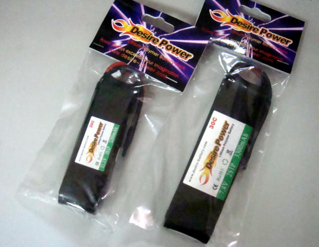

Baugleich 33C
Baugleich 33C
3S 3300mAh 25C.jpeg (36.41 KiB) 2793 mal betrachtet
Baugleich 33C
Baugleich 33C

Tiefentladung eines 33c 2200er s - oh weia......   ?:-/
Desire 2200 Tiefentladung Zy-30.jpg (481.67 KiB) 839 mal betrachtet
