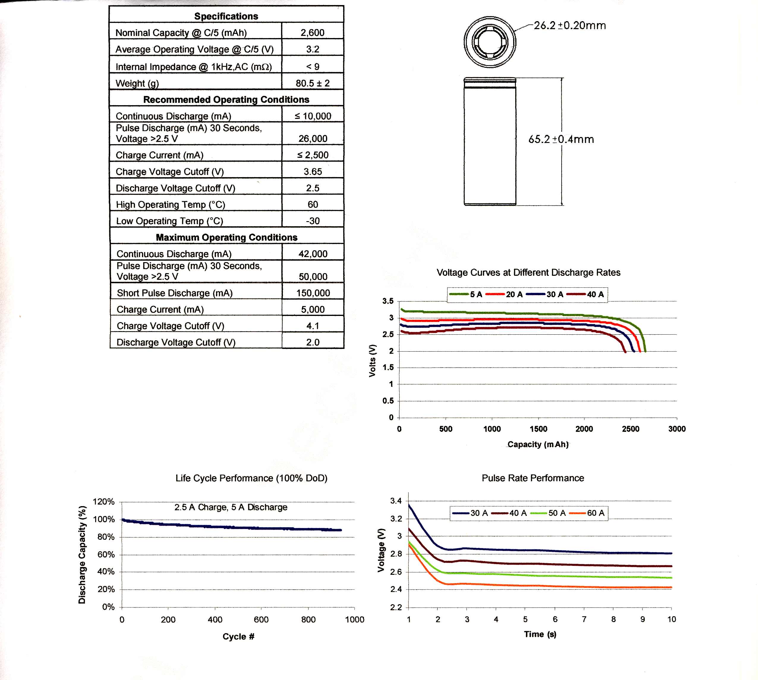

2600er FePos ???
#8 Re: LiFePo4 tiefentladen
sheep hat geschrieben:2600er FePos ???
yep

Die 2600er Zellen wären dann ja für nen 600er als 7S2P bestimmt nicht schlecht :!: :?:

Keine Ahnung, ich hab sie im Traxxas Slash gefahren, Andi wird sie im Hurry fliegen - der kann dann am ehesten was dazu sagen wie sie sich machen, er hat ja auch die normalen A123 in der gleichen Konfig und kann das am ehesten vergleichen. Denke mal bis ende nächster Woche wird er die sicher shconmal angetestet haben, wie ich ihn kenne :)

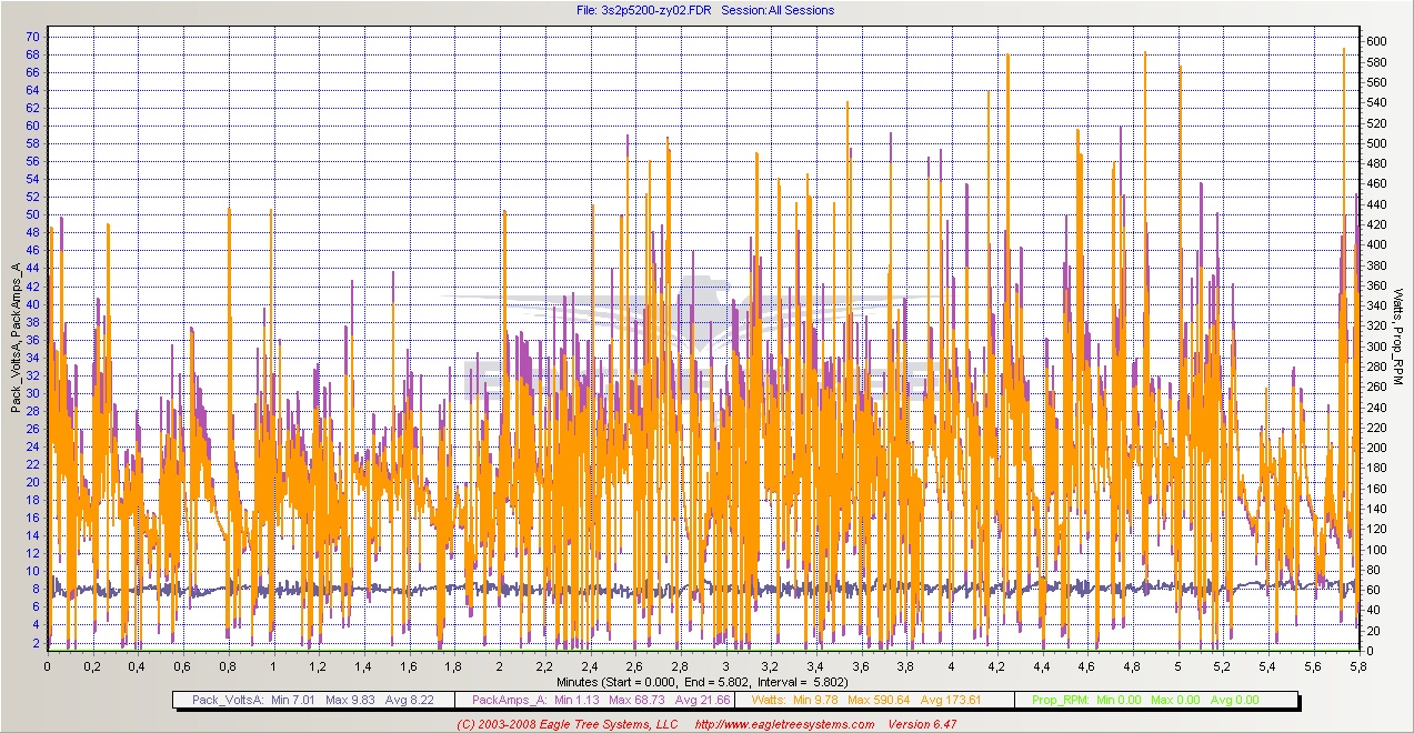

Crizz, kannst du schon was dazu sagen, wann es die 2600er offiziell zu bestellen gibt? So ganz ungefähr...
Und wo wird der Preis dann liegen? Pi mal Daumen...
Ich würde mich wohl auch breitschlagen lassen, die im Roxxter mal auszuprobieren ;) EagleTree vorhanden. Erfahrung mit 2300er auch. Flugkünste eher begrenzt :mrgreen:
Bisher nutze ich ein 6s+2s-Pack 2300er. Das ist aber doch ne ziemliche Fummelei, daher wollte ich jetzt eigentlich ein 8er Pack bestellen und sehe das es bald was Neues gibt. Also besser abwarten? Die Logs sehen ja schon mal recht vielversprechend aus.
