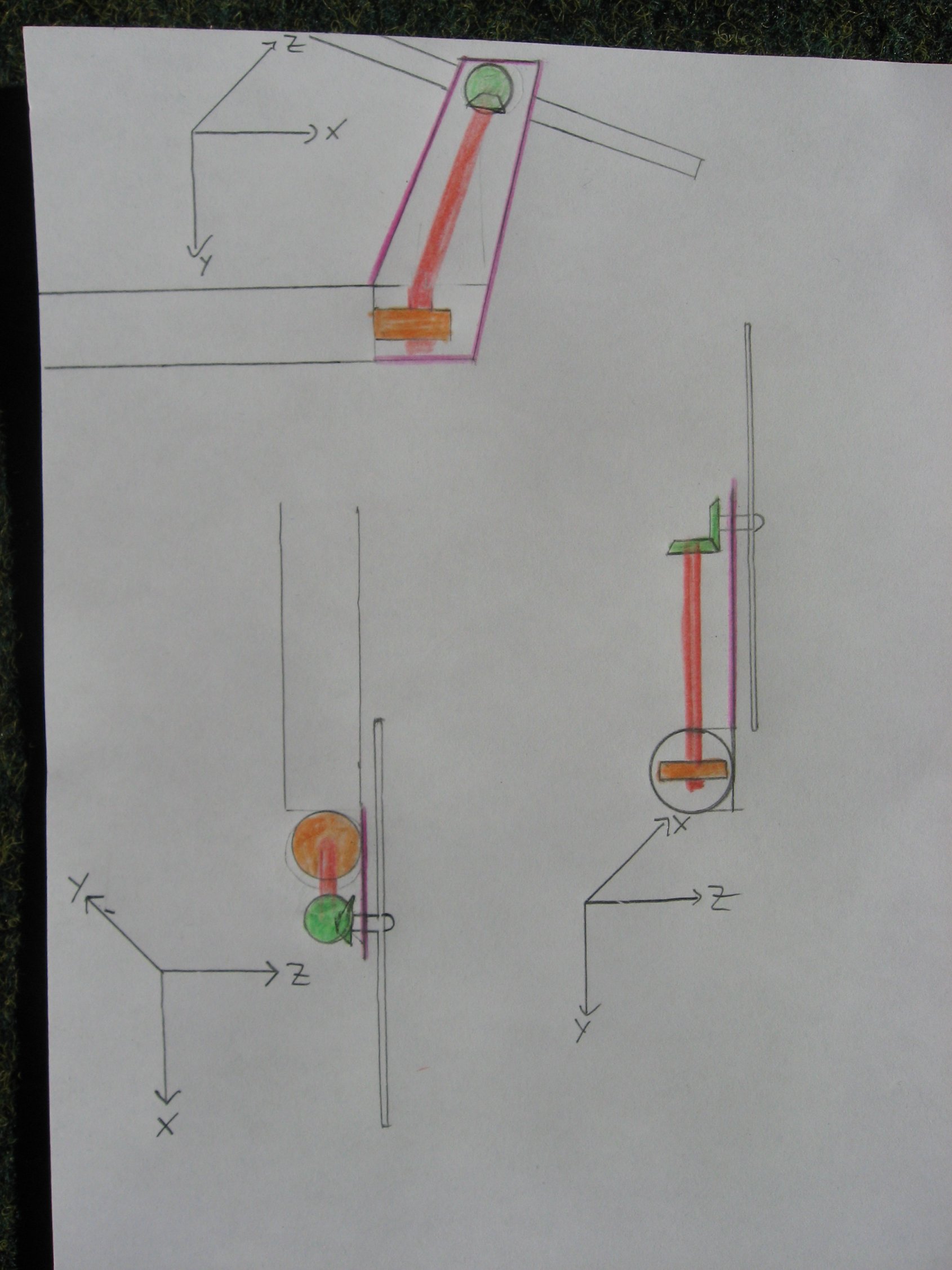

ich habe mir mal Mühe gegeben und versucht ne Zeichnung anzufertigen. Diese werd ich versuchen im Dateianhang hochzuladen. Wünscht mir Glück...
@Fritz:
Die "Walküre" wie du sie nennst, was sie nebenbei gesagt nicht ist, zumindest glaube ich einen Helikopter vor mir zu haben und keinen Geist (siehe dazu Wikipedia), fliegt wie Carsten schon angeduetet hat ausgesprochen gut. Leider habe ich momentan keine Zeit um die Kleine 1#A ausgiebig zu fliegen, daher wird ein Erfahrungsbericht noch ein wenig warten müssen, ist aber in Planung. Ich weiß selbst, wie es um den Ruf der Firma Walkera bestellt ist, mMn trifft dies jedoch auf die 1#A nicht zu, das Teil ist einfach 1-A (ja, der war schlecht, musste aber sein...)
Zum angepeilten Rumpf: Der NH-90 hat eine halbwegs einfache Rumpfform, ist nicht alltäglich und sieht absolut geil aus, nebenbei hoffe ich bald auf eine positive Antwort der OPZ und somit auf die Chance genau diesen Helikopter in mittelfristiger Zukunft fliegen zu dürfen, welches Muster läge also näher als der NH90?
@Carsten: Danke für den Tip, aber meinst du nicht, ein 450er-Heck ist "etwas" zu groß für die 1#A? Vielleicht meldet er sich ja dazu.
So, danke schonmal für eure Antworten
Gruß Timo
EDIT: Achja, zur Legende des Bildes:
Rot: Flex bzw Kardanwelle
Orange: orginales Riemenrad um 90° gedreht
Grün: Kegelräder
Violett: Trägerrahmen, der Einfachheit halber nur einseitig gebaut, im Heli selbst vermutlich zweiseitig nötig
Zu sehen sind außerdem der HeRo und das Heckrohr.
die erste Zeichnung ist von der Seite, die untere von obe und die rechte von hinten, zur besseren Erkennung die Angabe der Achsen

Find die Idee nicht schlecht,wie du es lösen willst.Sieht auf der Zeichnung auch sehr einfach aus,
aber mir wäre es zuviel so viele Lagerstellen zu bauen weil du musst ja unten beim Zahnriemenrad beginnend
insgesamt mindestens 6 Lager einbauen,damit alles gut läuft(insbesondere die Kegelräder die ja auch auf seitlichen Druck beansprucht werden)
Aber wie gesagt es heisst ja Modellbau,und wenn niemand andere Ideen hätte,würden wir heute noch auf Pferden reiten. :D :D

Deine Idee fine ich witzig und recht einfach. Die Flexwelle wirst du aber im Gegensatz zu deiner Zeichnung nur im Bogen verlegen können, sonnst läuft sie nicht, oder nur extrem schwer. Eine andere Idee wäre auch unten Kegelräder zu benuten, wenn du sie eh schon einsetzen willst. Dann würde eine normale Welle nach oben reichen. Bau den Trägerrahmen ausreichend steif. Denn du bekommst durch den Heckrotor sowohl Biegung, wie auch Torsion auf das Bauteil. Und wenn das Heck sich biegen kann, dann wird es später vibrieren. (Kreisel und dessen Gegensteuerwunsch sei dank).
Hast du den Rumpf schon, oder weißt du schon welchen du einsetzen wirst?
Oder baust du den auch selbst?
Viel Erfolg bei diesem Projekt. Und lass dich nicht entmutigen.
Aber du solltest alles im Vorfeld mal in Skizzen festhalten und dir zu den Details Gedanken machen, das spart später viel doppelte Arbeit...

bisher ist das ganze noch ein mehr oder minder fiktives Gedankenspiel, denn weder der Rumpf ist bisher angefangen, geschweige denn fertig (zum Rumpf siehe: http://www.rchelifan.org/viewtopic.php?f=232&t=51810). Der soll allerdings dann nachm ABI angefangen werden, bzw. sobald eben die Spanten zu haben sind.
Ich hatte vor, das Heckgetriebe aus GFK aufzubauen, aus gefrästem Plattenmaterial, allerdings natürlich dann auf beiden Seiten jeweils ein Teil mit entsprechenden Verstrebugen zwischen den Teilen um die Kräfte aufnehmen zu können. Da müsste sich ja wenns ernst wird bestimmt jemand finden lassen, der das fräsen kann...
Lager sind wirklich bzw. wären wirklich sehr viele nötig:
zwei am Riemenrad, 3 oben bei den Kegelrädern, eventuell zwischendrin noch welche, denke ich mir; also insgesamt dann 5 oder mehr.
Freut mich, dass euch zumindest mal die Idee gefällt, wie es dann letztendlich realisiert werden wird, wird sich dann ja zeigen.
Gruß Timo
