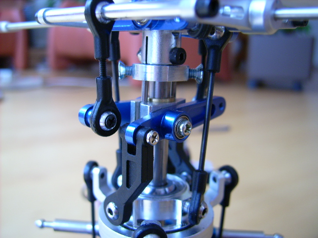

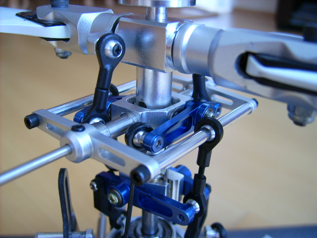

Als erstes ist mir aufgefallen, dass meine Blatthalter axial zur Blattlagerwelle ca. 1-2° Pitch Spiel haben und das ist für so einen 450er doch ganz schön viel. Also hab ich mich mit Hilfe des Kollegen "Kraftei" auf die Suche nach der Ursache des Spiels gemacht. Herausgestellt hat sich, dass es die oberen zwei Pitchkompensatorhebel sind, die direkt mit den Blatthaltern verbunden sind. Die Hebel kippen seitlich weg, wenn man an den Blatthaltern dreht oder Druck aufbaut. Das liegt daran, dass die Schrauben, die den Pitchkompensatorhebel am Kugellager in der Mitte befestigen ein durchgängiges Gewinde haben. Vllt ist auch das Kugellager etwas zu groß, auf jeden Fall ergibt sich hier sehr viel Spiel.
Abhilfe kann mit Pitchkompensatorhebeln vom T-Rex 450 geschafft werden. http://www.freakware.de/shop/artikeldet ... l=10144810
Auf dem Artikelfoto sieht man auch, dass die Schrauben kein durchgängiges Gewinde haben, nur da wo man es braucht. Die Schrauben passen auch exakt in die Kugellager der Hebel und so sitzt der Hebel bombenfest. Wenn man schon dabei ist, kann man auch gleich die unteren zwei Hebel austauschen, da diese auch spielfreier sind.
Das Ergebnis kann sich sehen lassen, der Heli fliegt viel direkter und reagiert auch gut auf Pitch. Außerdem steht er besser in der Luft, zu sehen hier in meinem Video von gestern: http://www.rcmovie.de/video/ee06552ad5e ... ipoblitzer
Wichtig ist noch, dass die oberen zwei Hebel kürzer sind als die vom Tomahawk - das macht aber nichts aus, wenn man sie richtig rum dranmacht klappt es. Es kann aber auch sein, dass man die Gestänge mit denen man auch den Blattspurlauf einstellt etwas kürzer machen muss.
Unten sind noch ein paar Bilder von den fertig eingebauten Hebeln: (auf´s Bild klicken, dann wird´s größer)
