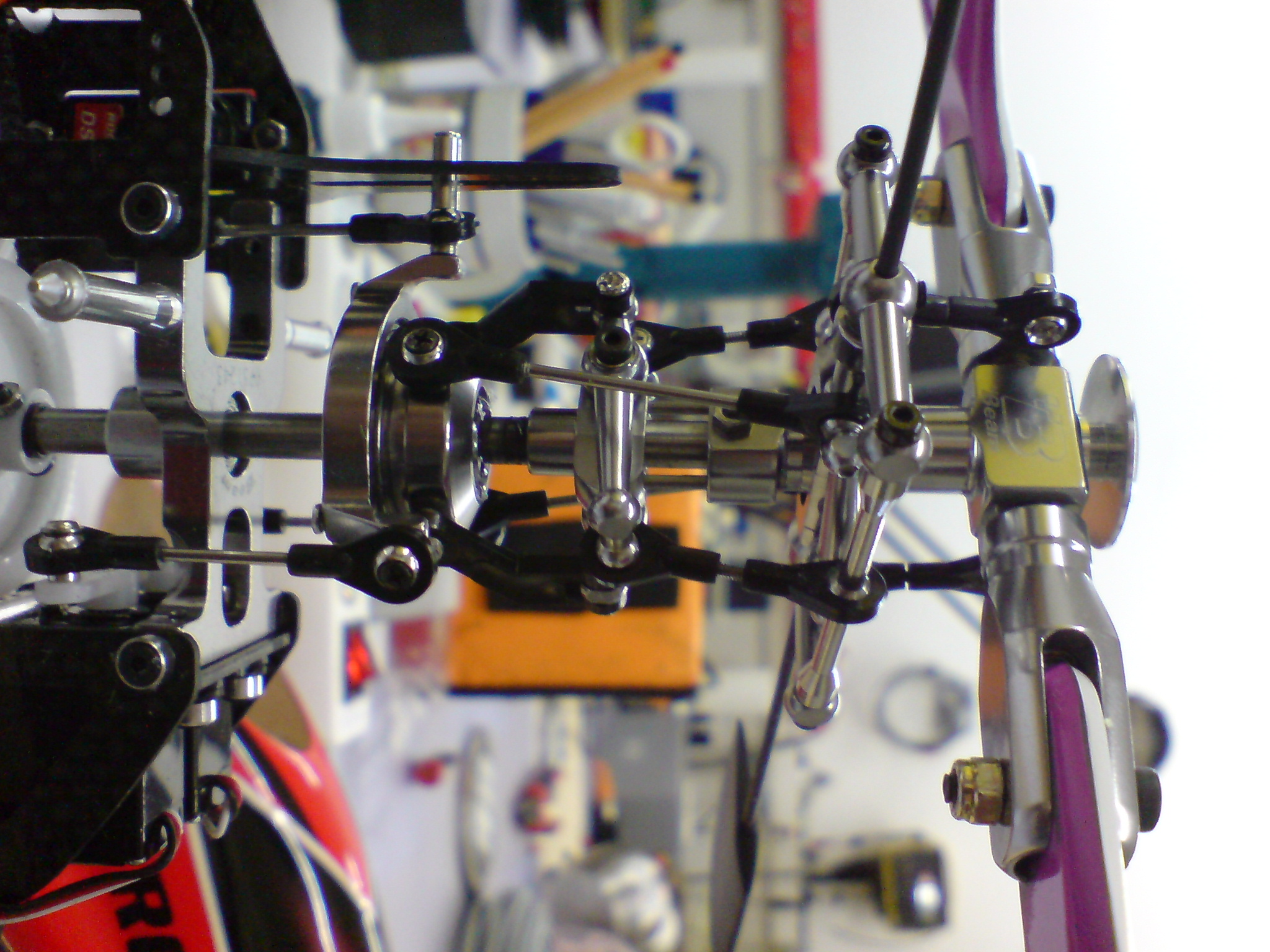

Das kam dann dabei raus

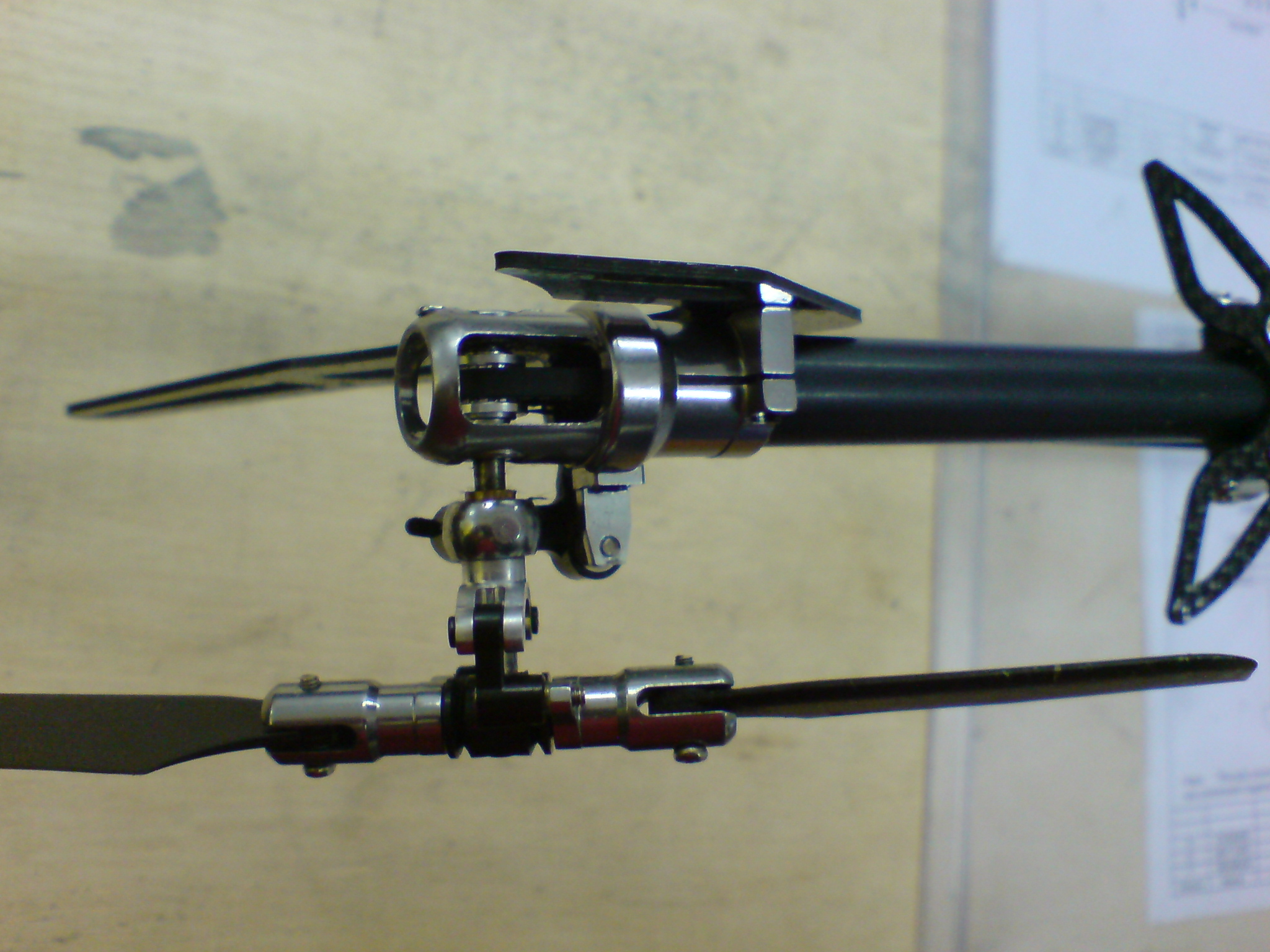

und das

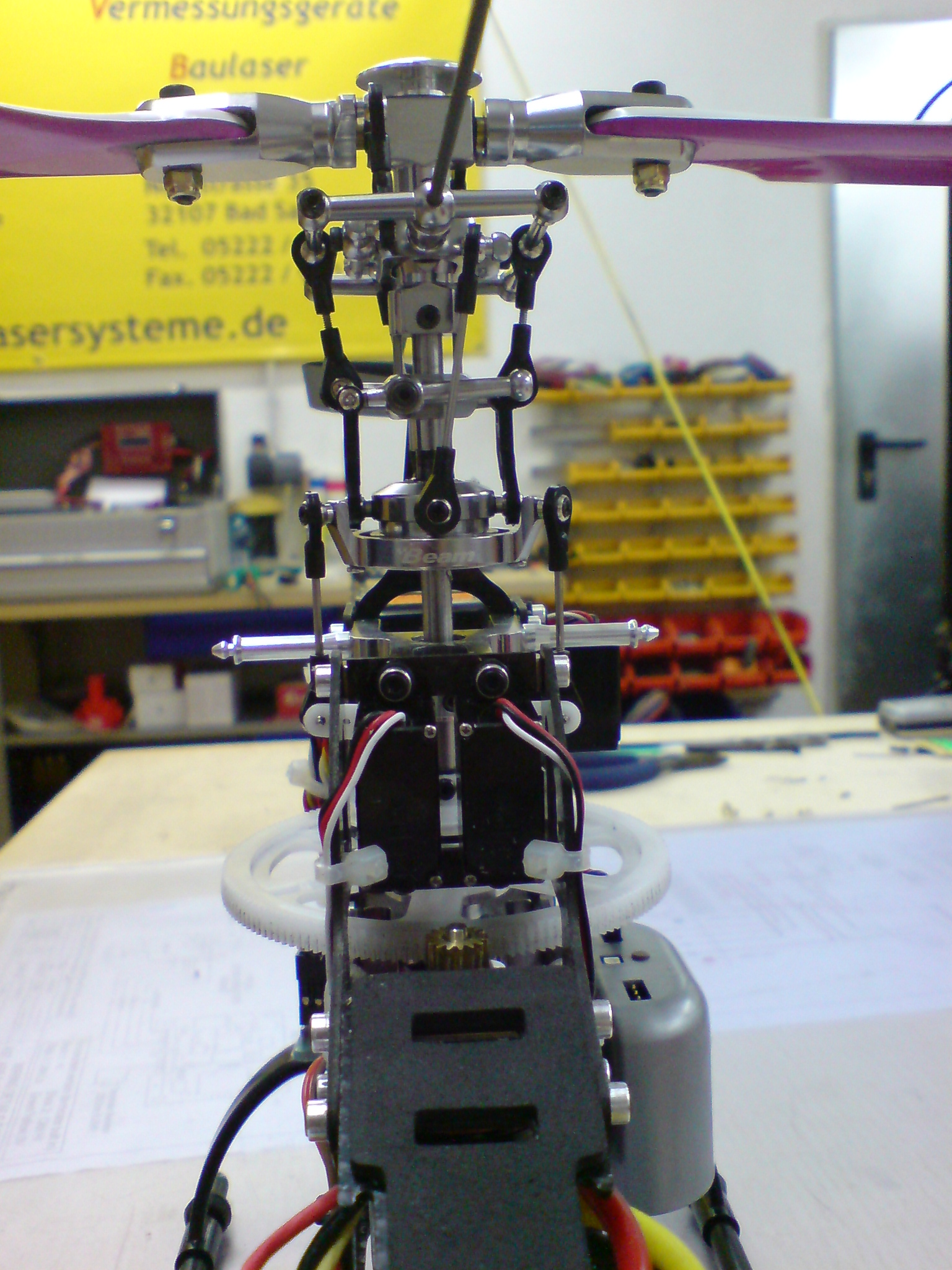

und das

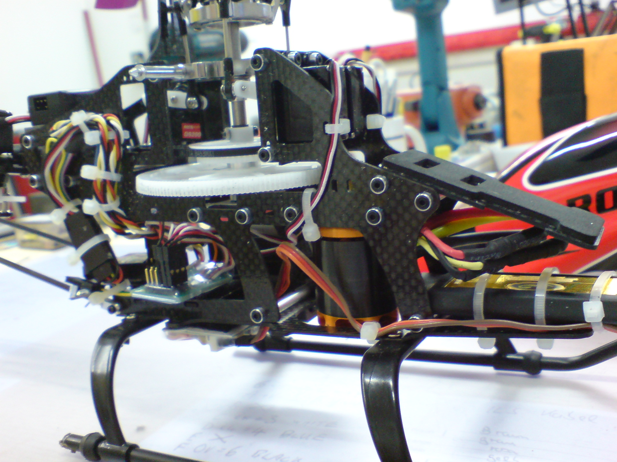

und das

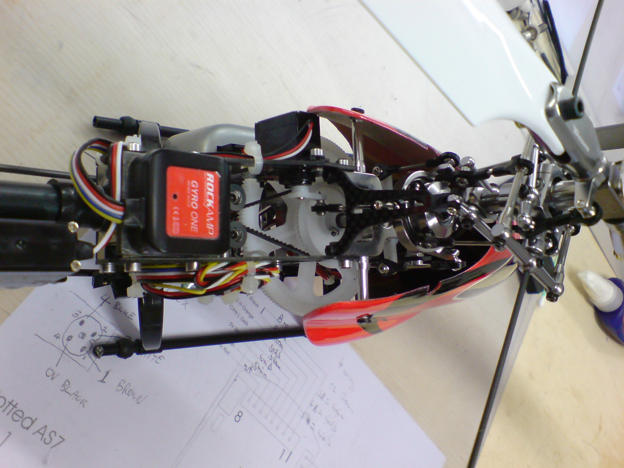

und das

Der Rockamp Gyro One ist ein Hammer Kreisel, super super schnell und mit dem seperatem Display kinderleicht zu proggen.
Er ist jetzt noch sehr zahm eingestellt da ich ja noch kein Crack bin aber er fliegt wie eine Biene.

Ich habe den bei einem Kollegen in natura gesehen: nett! :thumbright:

Aber: Ich würde die Servokabel in Geflechtschlauch führen, oder zumindest die Kabelbinder unterfüttern.

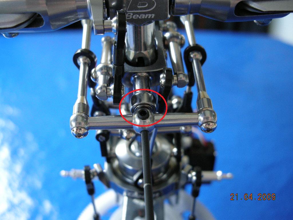

Hallo, fliege den Beam nun einige Tage. Hab jetzt festgestellt, dass die Paddelstange ein wenig Spiel in den Lagern hat(weiss nicht ob es von Anfang an war). Ist das bei euch auch so? Hab mal ein Bild angehangen.

scheint ja anscheinend noch nicht so viel Interesse für den Beam E4 zu bestehen. Die Paddelstange die dem Bausatz beiliegt ist minimal zu dünn. Mit der Stange von Align passt es 1a. Spiel ist nun nicht mehr vorhanden :) .
