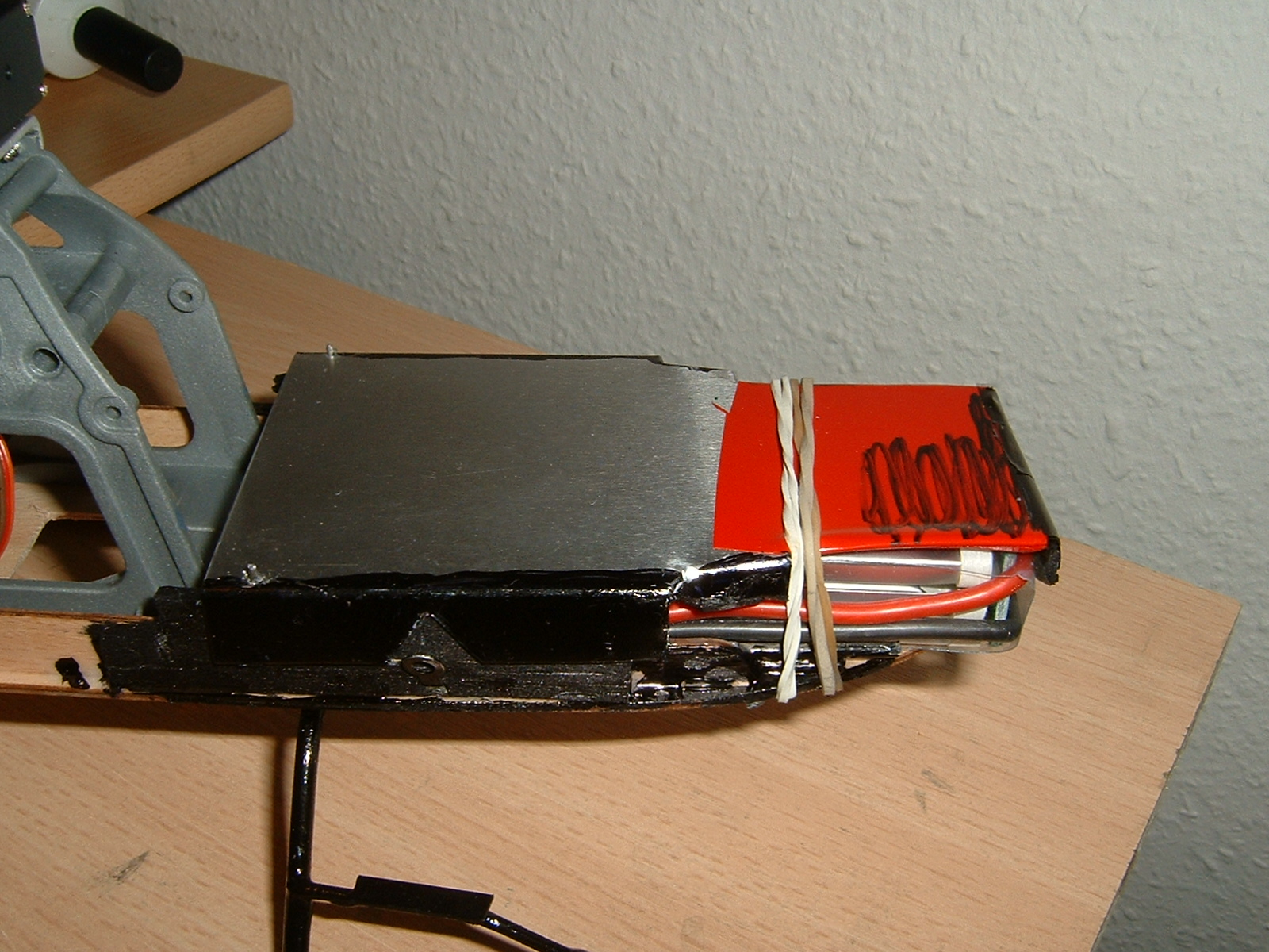

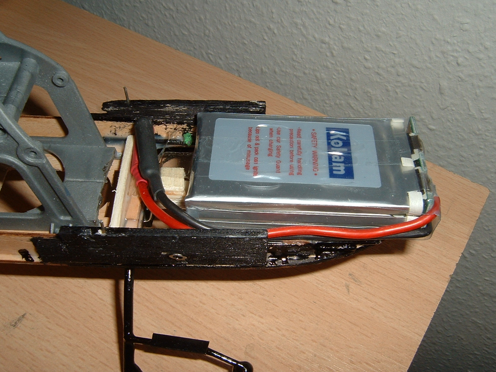

habe bei meinem Heli Agusta einen Akkuschacht gebaut.
So kann man den Akku von unten reinschieben und festmachen.
Zu sehen in meiner Gallery.

Habe die Akkuhalterung mit den Stiften fixiert so das diese nicht verrutschen kann, dann mit Gummi vorn und dann wenn das Cockpit drauf ist auch hinten festgemacht so das wenn ich den Akku von unten
reinschiebe das ganze etwas nachgeben kann.
