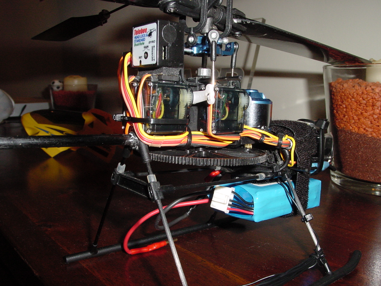

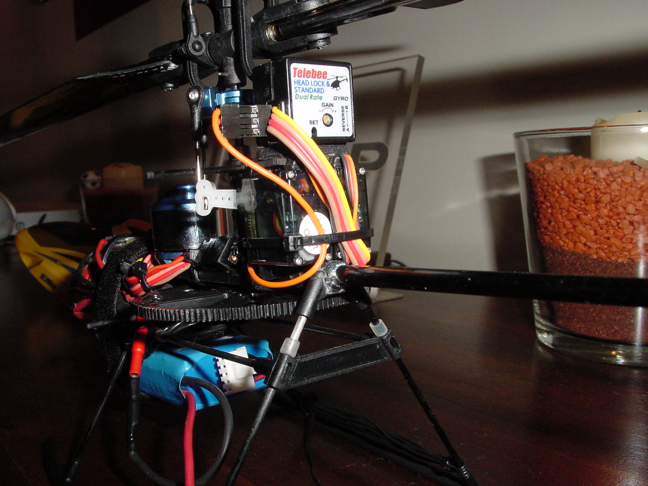

Was mir grad noch einfällt,
zu deinem Manual würde gut ein Bild/Foto passen wie rum der Telebee montiert werden muss

#12 Re: telebee gr 302-AD Handbuch
Hier mal auf einem Blade CP
- Basar3.JPG (545.79 KiB) 1475 mal betrachtet
- Basar4.JPG (571.85 KiB) 1474 mal betrachtet
Gruß Doc Tom
#13 Re: telebee gr 302-AD Handbuch
Nein nein
Ich meine doch ins Wiki, damit jeder weiß das es nicht liegen darf

#14 Re: telebee gr 302-AD Handbuch
Ich weis schon was Du meinstbrenner hat geschrieben:Ich meine doch ins Wiki, damit jeder weiß das es nicht liegen darf
Gruß Doc Tom
#15 Re: telebee gr 302-AD Handbuch
Haha,
nein, aber mal im Ernst, jeder gute Kreisel wird liegend montiert, bei den Billigdinger aber mal so und mal so.
Wenn man wie ich, das Ding schnell mal montieren will, kann das schon Mal schiefgehen...
