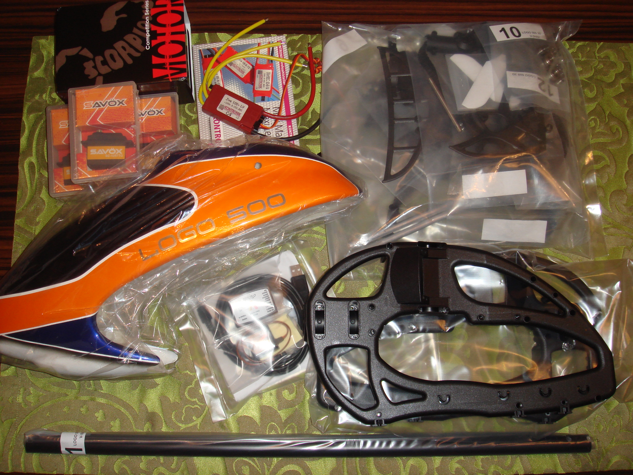

Hab mir letzte Woche einen Logo 500 bestellt und der is heut gekommen. Gleich ausgpackt und gestaunt. Hab ihn zwar schon gesehn aber is halt was anderes wenn
er dann vor einem liegt:
Logo 500 V - Stabi
Maniac Rotorblätter 553 mm
TMS Savox Digital SC - 1257
Jive 100+ LV
Scorpion HK - 4020 - 1100
Kokam 4000 mAh 6s 30C
Heckservo fehlt noch, bin mir noch nich schlüssig welches.
Der Hammer war ja, es ist keine standard Haube mitgeliefert wurden, sondern eine aus dem neuen Sortiment. Und zwar genau die, die ich mir noch kaufen wollt.

wow! gleich so ne geile haube bekommen! gratulation! :)

Hey Maz, na dann ran an das Teil, damit's los gehen kann :) Hab als Heckservo ein Futaba S9257 drauf, ist zu empfehlen und sollte für den 500er eigentilch noch reichen.
Ma ne Frage zu der Haube: Sind die Schriftzüge lakiert, oder aufgeklebt? Hab über die Haube schon nachgedacht, möcht die dann aber noch etwas abändern und da stören die Schriften.

Kien hat geschrieben:Hab als Heckservo ein Futaba S9257 drauf, ist zu empfehlen und sollte für den 500er eigentilch noch reichen.
:shock: :shock: :shock: Blos nicht!!!!! Sons ist der erste Chrash nach 2 Minuten vorprogramiert! Es ist ein Logo 500 und nicht Rex 500!!!
LogoLogo :
Abend!, als Heckservo macht man entweder 9254 oder BLS 251 (habe bei meinem Logo auch)
Ansonsten siehts richig gut aus!!!
Du hast aber Geduld..... :) Ich habe an meinem ca. 15 Stunden durchgehend gearbeitet, und nächsten Tag war er schon in der Lüft :)
Viel Spass mit dem klasse Heli!!!
Grüsse Igor

Das 9254 geht gut am Heck, das hab ich auch.
Ein paar Tipps zum Zusammenbau (von mir) : http://www.partyfotos.de/heli/logo500.htm

Was mir fehlt ist welches Ritzel du nimmst? Dabei sind nur die beiden Hauptzahnräder, wobei ich dir beim Scorpion ein Modul 0.7 empfehlen würde. Je nach Drehzahl ab 13Z ist man gut dabei. Das 14er reicht für 2.000rpm im Governor @ 80%.

Ist ein Kumpel von mir, wir werden es zuerst mit nem 15er testen. So um die 2100RPM werden angepeilt, mit 70% am JIVE sollte das gut machbar sein denke ich.

Was mich wundert: Du hast ein Jive 100 LV und ein 4020er Scorpion mit 1100 KV bei 6S. Hätte da ein 60er (ganz neu) oder 80er Jive nicht gereicht?
