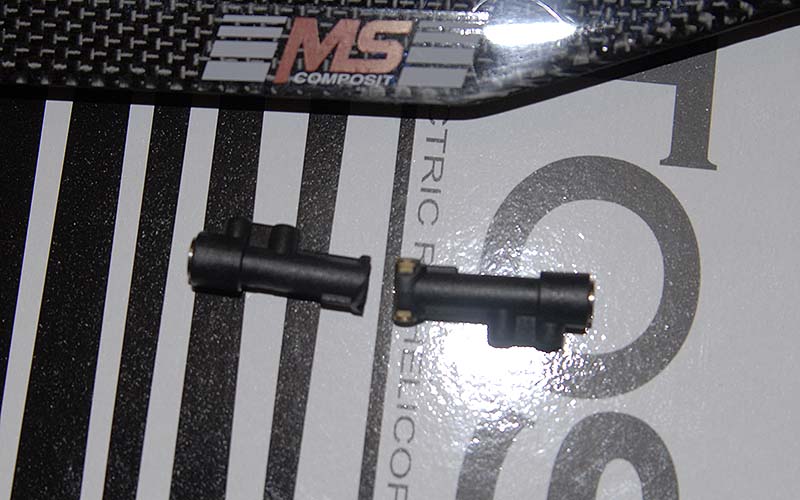

Meine Paddelstangenwippe hatte heute den 4. Flug drauf und ist bei einem Überschlag aus voller Fahrt raus gebrochen. Danach war der Spurlauf "etwas" verstellt. Das ganze ist erst mit den 6s SLS aufgetreten, der Flug mit den 7s LiFe lief problemlos ab. Hattet ihr mit der Paddelstangenwippe bisher Probleme?

was heisst gebrochen ? haste mal ein Bild ?

Foto hab ich noch keines machen können. Ist aber eigentlich ganz einfach. Die Wippe besteht aus dem Plastikteil und in der Mitte ein Metallteil das fest geschraubt wird. Gleich neben dem Metallteil ist das Plastik gebrochen. Ist nicht wirklich schlimm, aber nervt halt sowas auszutauschen... wenn ich es heraußen hab poste ich ein Foto!

Bisher ist sie mir nur bei beiden Crashes, die ich hatte gebrochen. Muss aber auch ehrlich zugeben, dass die Paddelwippe schon sehr filigran ist, die Alu-Wippe von infinity-hobbies könnte durchaus eine lohnende Anschaffung sein.

Der Ausbau nervt halt furchtbar... und wenn das Teil dann wieder nur einen Flug mit den SLS aushält dann bringt halt der günstige Preis auch nicht viel. Eine hab ich noch da liegen, wenn die auch noch bricht besorg ich mir die aus Alu...
Beim Crash sehe ich das Teil als Soll-Bruchstelle...

Der Logo fliegt halt fast von selbst... wenn er fliegt. Der Protos geht ab wie eine Rakete, wenn's nicht gerade wieder was zerreist. Der Hurricane hat derzeit leider keine Elektronik. Mal schauen, ich glaub wenn ich das VStabi vom Logo und die SLS vom Protos auf den Hurricane schnalle hab ich den optimalen Helifaxxe hat geschrieben:Aber ich dachte ja, das du trotz Logo500 & Protos noch immer den Hurricane bevorzugst![]()
Zum Thema... anbei das Foto. Man sieht schön das das Teil in der Mitte durch ist. Hätte noch ein zweites anzubieten. Ganz gleich gebrochen. Aber vielleicht hält ja die dritte länger

Du weißt, dass es das Teil aus Alu gibt? Infinity-Hobbies ist dein Freund...

Na ja... da stellt sich die Frage was der Rest aushält. Werd' mal einen anderen Protos-Piloten kontaktieren der die selben Blätter benutzt. Wäre wohl auch sinnvoll auf kleinere Akkus zu gehen.

@Klaus sieht ja krass aus... und genau das war mir ein Dorn im Augen... darum meine Wahl gleich von anfang an die Paddelwippe aus Alu einzubauen gerade auch deshalb... weil das Ausbauen ich gerade Spass macht. Das hatte ich damals schon beim REX S da bricht das Teil auch schnell... da überlegt man doch 2x ob man an dieser Stelle weiter Plastik verwendet.
