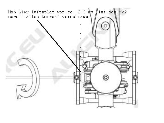

Hallo zusammen,bau mir gerade nen 450 S CF auf und hab da ein Problem glaub ich ,viel. ist aj noch in toleranz?? :?:
hab da ne skizze gemacht (hab grad keine Digicam).
Ist das so noch ok??
Gruß Klaus

das problem ist bekannt. einfach die wippe ein wenig zusammen drücken und feste schrauben oder einfach unterlegscheiben zwischen packen.

Hallo Klaus!
2-3mm ist bissel viel!
Wie Dino schon geschrieben hat einfach die Wippe etwas zusammendrücken und dann erst die Madenschrauben
zudrehen. Wenn dann höchstens 1mm Spiel bleibt ist es iO und hat keine Auswirkungen auf das Flugverhalten! :wink:

Das Problem hatte ich auch anfänglich. Mit leichtem Druck kannst du den Abstand aber wirklich gut veringern.

Danke für eure hilfe ,
ich werde wohl unterl-scheiben brauchen aber wenn das dann ok ist gehts ja noch.
