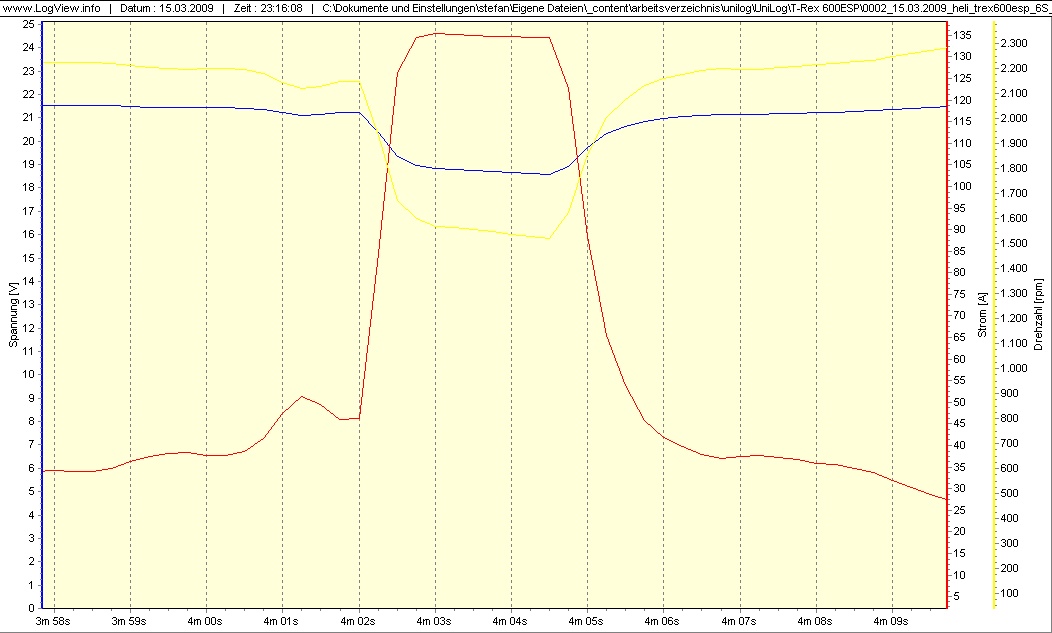

Hab heute den Erstflug erfolgreich gemeistert, inkl, ungewollter Autorotation (auch die Erste).
Bin grad dabei die Logdaten auszuwerten.
Beim 15´er Ritzel habe ich bei 100% ca. 2300U. Zippy-H 5000mAh 20-30C 6S1P.
Bei Vollpitch (ich weiß grad nicht wieviel Grad) zieht er 135A und die Drehzahl bricht auf ca 1700U ein.

Naja 2300 mit dem 650L ist viel zu viel. Klar das er das nicht halten kann. Ich fliege mit 77% Ausgang mit knappen 2100 U/min am Kopf. Habe 11° Pitch bei 600 Align Blättern. Und bin eigentlich sehr zufrieden. Mit anderen Blättern wie Radix oder Maniac habe ich eher schlechte Erfahrungen gemacht, da der Motor für diese Blätter nicht die Kraft hat. Also bei 135A würde ich sagen das du den Motor überlasten tust. Ich komme auf max 120A.

Die Drehzahl ist mit exakt 21,36Volt ohne Last zu erreichenTimoHipp hat geschrieben:Naja 2300 mit dem 650L ist viel zu viel.
Da mache ich mir viel eher Gedanken um die 135A, wo der Motor nur für Peaks von 85A ausgelegt ist
Gruß Chris

Habe mir mal das Log angeschaut....Der Akku geht aber auch ganz schon in die Knie....18,5V bedeutet aber auch 3,08V pro Zelle....Was das heisst brauch ich nicht zu sagen.
Wieviel Pitch hast du den eingestellt ??? WEnn du bei diesem Flugstiel bleibst solltest du dir ganz schnell andere Akkus zulegen. Bei meinen SLS ZX war das tiefste das ich hinbekommen habe 19,9V und das bei 121A.....
Ich denke das auch dein hoher Strom daher kommt weil der Akku ziemlich in die Knie geht.
Timo

naja, bei 7C hat er ja schon nur noch 3,58 / Zelle, und 135 A sind ja bereits 27 C - ziemlich am Limit des Akkus. Und nach 4 Minuten isser ja auch schon auf 50 % runter. Wenn der Akku noch neu ist sollte man das ja auch nicht unbedingt machen, hoffe der is bisl eingepflegt worden ?

Gesund war die Aktion sicherlich nicht, weder für LiPo, Regler noch Motor.
Werd heute Abend mal messen was er an pos. Pitch hatte.
Bin ja schon positiv überrascht das der Regler die Leistung mitmacht.
Da ich dieses Jahr diese Kombi weiter fliegen will, muss ich weg von den
Daten. 1800U war mir aber zu wenig, auch wenn er schön leise damit ist.
Ich denke 2000U wird hier ein guter Wert für Rundflüge und einfaches,
langsames 3D sein.
Bekommt man irgendwo raus in welchen Bereich der Align "Regler" den besten
Wirkungsgrad hat?
Werd nächstes Mal etwas mit den Pitchwerten spielen und wenn da nicht reicht,
runterritzeln.
