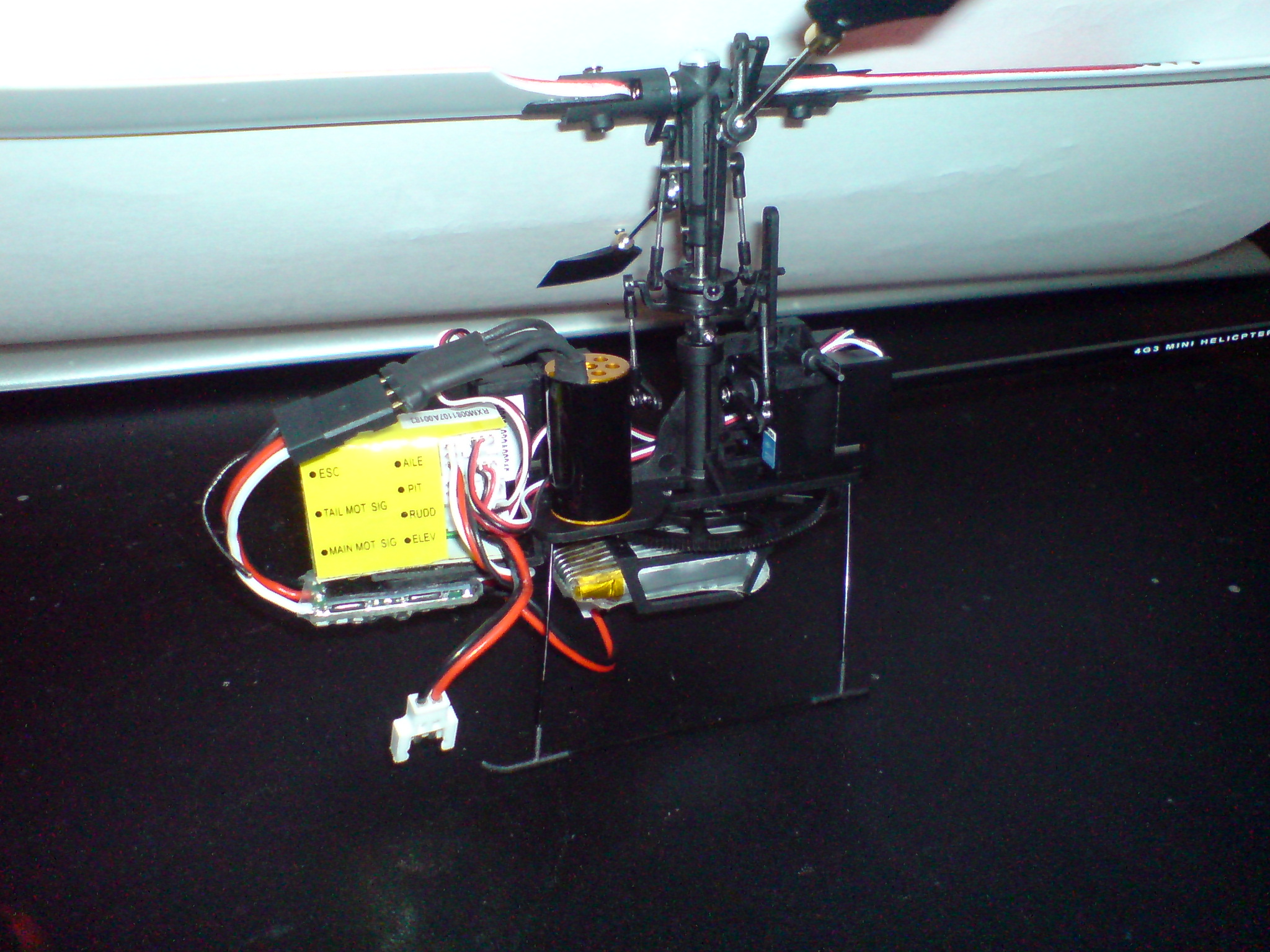

Ich habe meinen 4G3 gerade gestern auf BL-Innenläufer 11000kv mit dem zugehörigen BL-ESC umgebaut. Erste Schwebeflüge im Wohnzimmer schienen keine großen HeRo-Probleme zu bereiten...
Allerdings musste ich an der Verstellschraube des Empfängers das Mix-Verhältnis zwischen Haupt und Heckrotor verändern, also dem HeRo mehr Drehzahl geben. Aber danach hat er anstandslos geschwebt. Nachtrimmen muss man immer noch nach ner Weile, aber dass war beim Brushed-Motor auch so.
Man muss also mal abwarten was die richtigen Probeflüge in der Halle bringen.
Interessant ist ja, dass bei einigen Shops zu dem brushless upgrade auch ein neuer Empfänger (Die Version: "A") angeboten wird. Angeblich soll der aufgetretene Probleme beseitigen. Muss man alles mal abwarten...!
Grüße, Jörg
