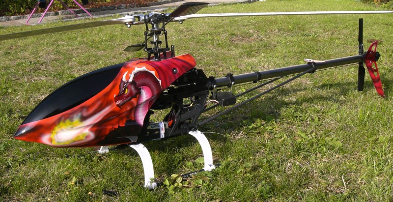

Hallo zusammen,
auch wenn es schon viele gemacht haben, so möchte auch ich mich bei den Leuten hier
im Forum bedanken. Ich konnte hier als Anfänger auf fast allen Fragen eine Antwort finden.
Nach fast 1 Jahr (ich hatte einfach zu wenig Zeit) ist der Hurry nun flugbereit und
hat scheinen Jungfernflug (naja sagen wir mal schweben) hinter sich. Und er ist noch heile.
Ein super Gefühl.
Das ist meiner erster Beitrag und versuche mal 2 Bilder von meinen Hurry hochzuladen.
Hoffentlich klappts.
Eine Frage habe ich doch noch:
Wo in einen Shop einen in Deutschland oder Österreich bekomme ich die Anlenkstange von GAUI (Heckservoversion) für das Heck.
Also nicht die gekrümmte sondern die ist gerade.
Leider ist meine etwas verbogen und würde sie gerne austauschen.
Rudi
Hurrybild 1
Hurrybild 1

Ein Hallo und Gratulation,
Schönes Teil hast du die Haube selber gemacht? Normal müsstest du die Heckservo -Ablenkung beim Lindinger bekommen aber wenn du Glück hast finde ich meine alte gerade Ablenkung.
Die kann ich dir zusenden wenn du willst da ich die nimmer brauchen werde da ich meinen Servo im Rahmen verbaut habe.

Danke für das Lob des Airbrush. Aber nur nicht mit fremden Feder schmücken.
Die Haube hat ein Arbeitskollege mit gemacht.
Ich mache zur Zeit aber eine neue Haube selber mit Airbrush weil dir Orginalhaube doch recht brüchig wirkt.
Ob ich das auch so gut hinkriege. Mal schaun.

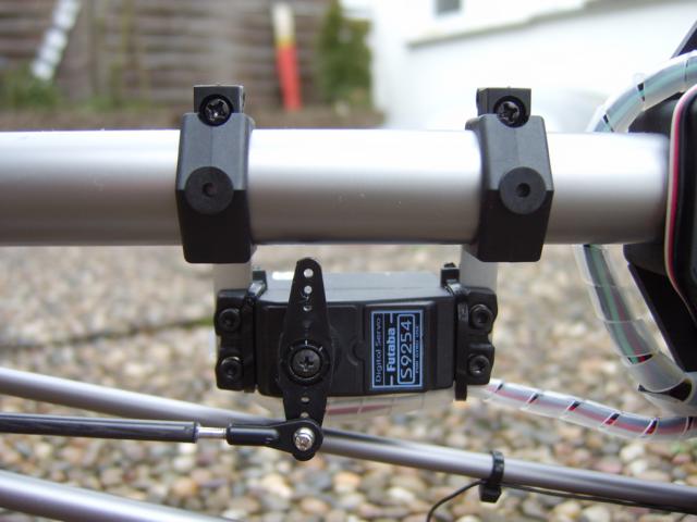

Alternativ zu der originalen Heckanlenkstange kann ich dir folgendes empfehlen:
Nimm einfach ein Kohlerohr mit Innendurchmesser 3mm und klebe links und rechts M3-Gewindestangen rein. Dann nur noch zwei Kugelköpfe draufschrauben und fertig. Ich fliege so bei meinem Hurri und Eco 8 und bin damit sehr zufrieden.

@Alex
warum machst Du die Anlenkung nicht am oberen Teil des Servoarms fest? Durch die schräge Anlekung bekommst Du noch zusätzliche Biegemomente in die Heckrotormechanik.

Mach das auf jeden Fall, das Heck steht dann merklich ruhiger und reagiert exakter!
@Alex
Stimmt, bitte oben anlenken! Man muss dann evtl. aber die Schräge der Halterung noch etwas abschleifen, damit das Kohlerohr nicht dagegenläuft.
Noch was: für das Einkleben der Gewindestangen ins Kohlerohr einen guten Kleber verwenden (z.B. UHU plus endfest) und die Stange vor dem Einkleben entfetten und nochmal anrauhen oder noch besser mit einer Kneifzange vorsichtig ein paar Kerben anbringen, damit sich die Stange mit dem Kleber 'verzahnt'. Ich kenne jemanden, dem ist während des Fluges die Stange aus dem Kohlerohr rausvibriert, ergo Totalschaden!
Lieben Gruß
Oli

was ist das für ein heroservohalter und woher?
Das ist die Standard Gaui Halterung, war bei meinem Hurri dabei!
Oli

Mach doch mal ein paar bilder von deiner direkten heroanlenkung.
Die sieht genau so aus wie die vom Alex, nur dass bei mir das Gestänge am Servo oben eingehäng ist, was ich besser finde!
Gruß Oli

Danke für das bild.
Die anlenkung oben einzuhängen ist wahrscheinlich die sinnvollste methode, wie ich sehe.
Ich werd wohl um`s basteln nicht herum kommen, ist aber halb so schlimm.
