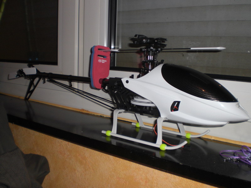

Hier mal nen Bild vom "Kleinen"

Digger
#9 Re: Bin begeistert :-)
Beitrag von Digger »
schöner heli, find ich auch.
soll der in weiß bleiben oder ist was in planung?

Ladidadi
Beiträge: 4677
Wohnort: Borken(Hessen)
#11 Re: Bin begeistert :-)
Beitrag von Ladidadi »
Digger hat geschrieben:soll der in weiß bleiben oder ist was in planung?
Ich glaube der bleibt erst mal weiß weil ich es einfach super schön finde!
Vor allem weil alles farblich zusammenpasst.
Egal obs die Zahnräder,das Landegestell,die HeRo-Blätter oder die Paddel sind.Es passt einfach. :)
Gruss Daniel

Digger
#12 Re: Bin begeistert :-)
stimmt, irgendwie siehts so klasse aus.
brauchst nur noch reinweiße rotorblätter :mrgreen:
#13 Re: Bin begeistert :-)
Kleine Empfehlung, verbessert die Langlebigkeit und den Leichtlauf :
1.) Alu-Haubenhalter. Haube geht viel einfacher zu befestigen und zu lösen, gerade wenn man vielleicht später lackiert merkt man es verdammt schnell. Kostet nicht die Welt
2.) Abtriebseinheit für den Heckriemen aus Messign statt Plastik. Kann man beim ersten Defekt austauschen, kostet nicht die Welt, ist aber resistenter gegen härtere Landungen
3.) Obere Domlagerplatte aus Alu. Verbessert Rotorkopfrundlauf und minimiert Vibrationen.
Sind aber alles Dinge, die man im Lauf der Zeit tauschen kann, wenn man eh am schrauben ist. Muß man nicht vorher wechseln. Wenn du ihn viel fliegst wirst du eh irgendwann ne Alu-TS, Zentralstück und Blatthalter draufmachen. ;)
Und die weißen Rotorblätter gibts von Blattschmied - fällt mir grad ein ich muß den Sammelbestellungs-Thread mal langsam aktivieren.......
