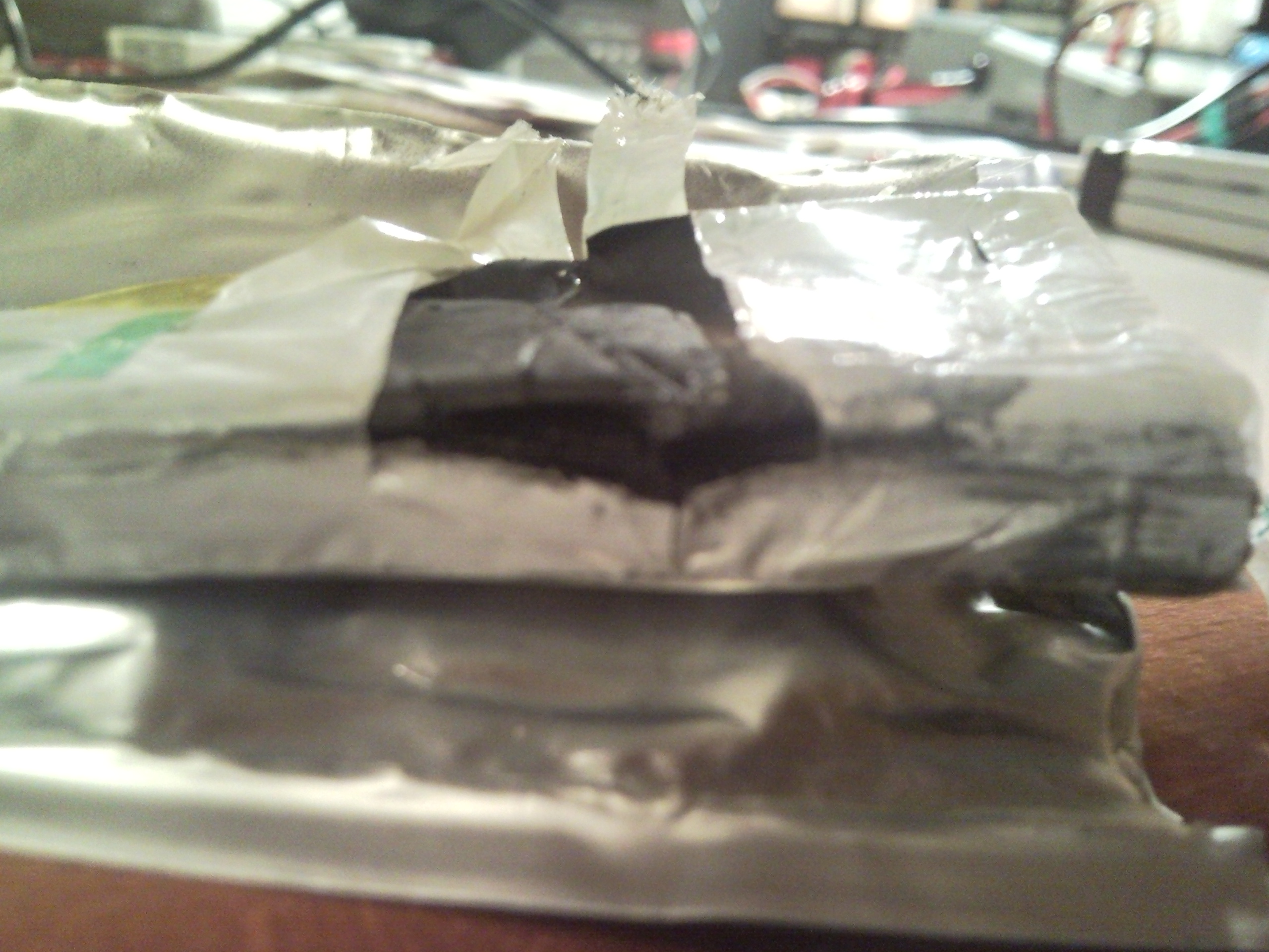

Da ja hier in Letzer Zeit einiges an Fragen bezüglich wie gefährlich ein LiPo ist durchgekaut wurden habe ich mich mal hingesetzt und mal meine Alten LiPos raus gekramt. Dabei ist ein kompletter 3S Lipo mit 2500 mA rausgekommen und wird nun auf Herz und Nieren getestet ( Ja es sind alles gleiche Zellen nur von unterschiedlichen 3S Packs aber von gleichen Hersteller)
Danach habe ich mich hingesetzt und zu Analysieren begonnen was die Zellen getötet hat. Dabei ist mir aufgefallen, dass bei allen Zellen die die Isolierschicht zwischen den Zellblatten Defekt geworden sind. Sei es durch Aufblähen oder wie auf den Bildern zu sehen Durch einen Einschlag des Rotorblattes.
So mit tot durch Kurzschluss in der Zelle.
Weiteres wollte ich mal für alle die nicht so genau wissen wie so ein Akku aufgebaut ist Bilder reinstellen.
Hier kann man schön den Blatt einschlag erkennen der durch einige Lagen des Lipos gegangen ist Außen -Isolierung war aber nicht kaputt Akku hat nur eine satten Knick.

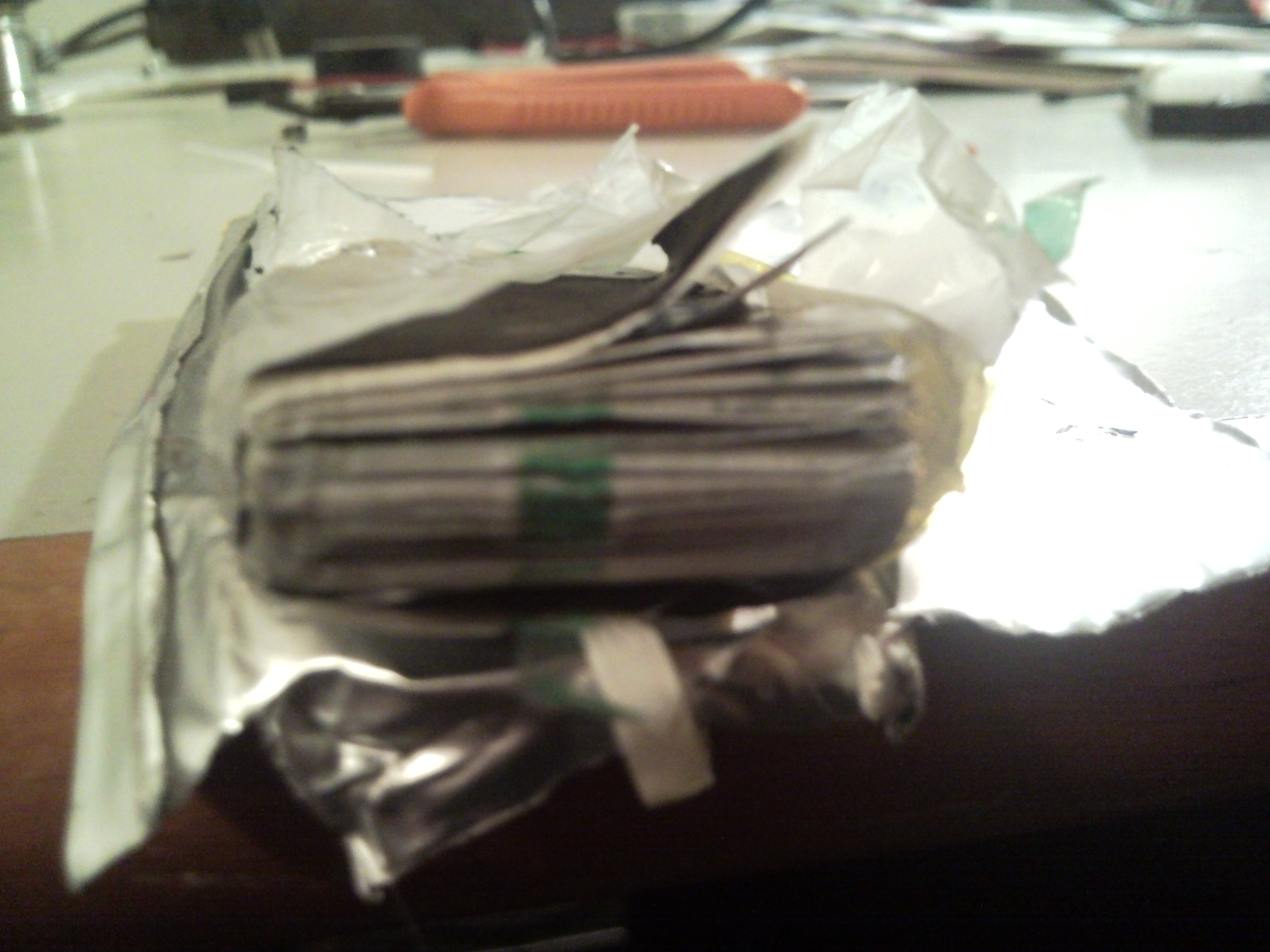

Das ganze mal von der Seite.

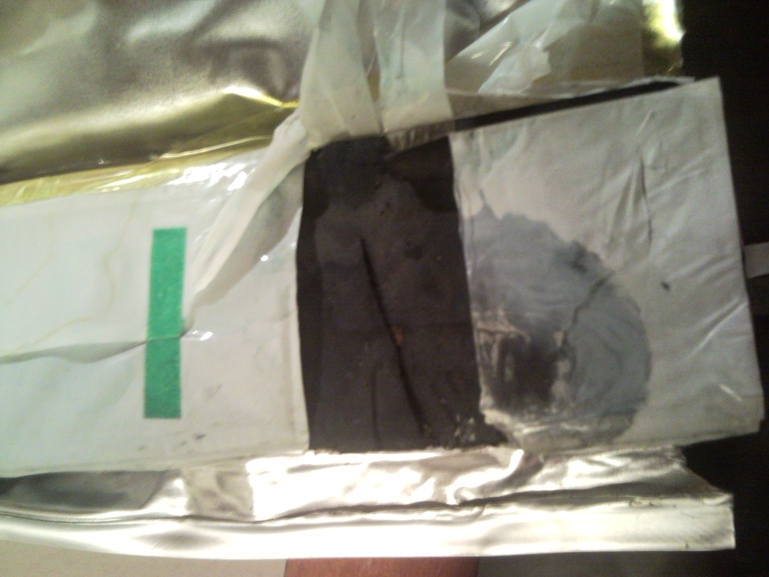

Hier kann man die Lagen mit Isolierung erkennen.
so ich Hoffe, dass ich damit eignen einen Einblick in das Innenleben eines LiPos geben konnte.
