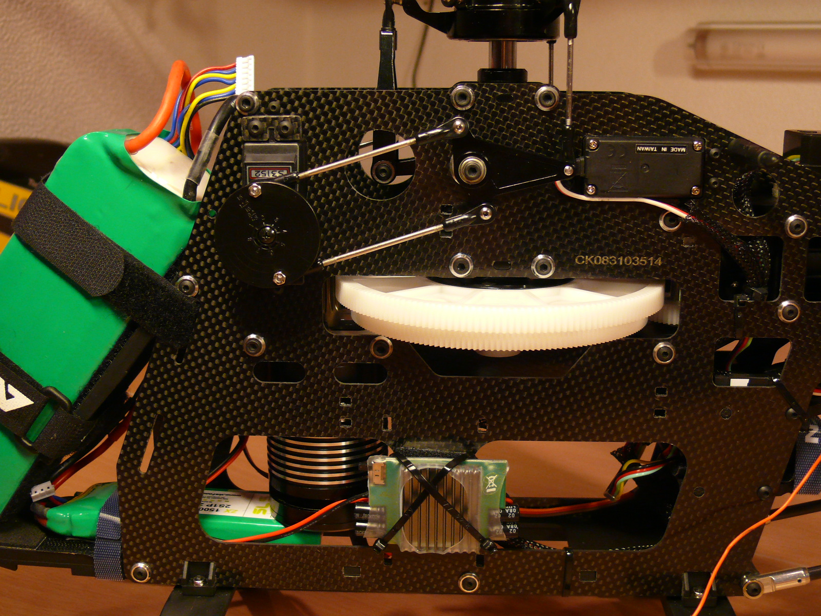

Fliegen tut die Kiste super, aber ich will auch einen guten Schwerpunkt hinbekommen. Verbaut sind, bis auf den Unilog, die Baukastenkomponten.
Der BEC LiPo liegt hinterm Motor am Heck.
Konstellation 1:
-BEC am Heck
-Zippy senkrecht an der Front
Heli ist hecklastig. Selbst wenn ich den BEC LiPo ganz nach vorne setze kommt er nicht in Waage.
Konstellation2:
-BEC am Heck
-Zippy horizontal vorm Motor, aber erst ab Gehäuseende da der Zippy einen tick zu dick ist.
Schwerpunkt fast perfekt, aber Haube geht nicht mehr ganz rauf. Wenn ich den Akku etwas anschräge so das er vorne etwas 1cm höher steht, dann passt es, aber ich weiß nicht wie ich ihn so sicher befestigen soll.
Viel mehr Möglichkeiten gibts ja nicht, oder? Was ich gleich noch gestestet habe, es ist für später kein Problem 2x 6S unter die Haube zu bringen :mrgreen:

Man kann doch die Akkuwippe etwas verschieben bzw. mit nem anderen Winkel montieren. Hast Du das schonmal ausprobiert?
Alternativ nen Stück Dachlatte oder sowas zwischen horizontalen Akku und der Wippe packen.
Gruß Chris

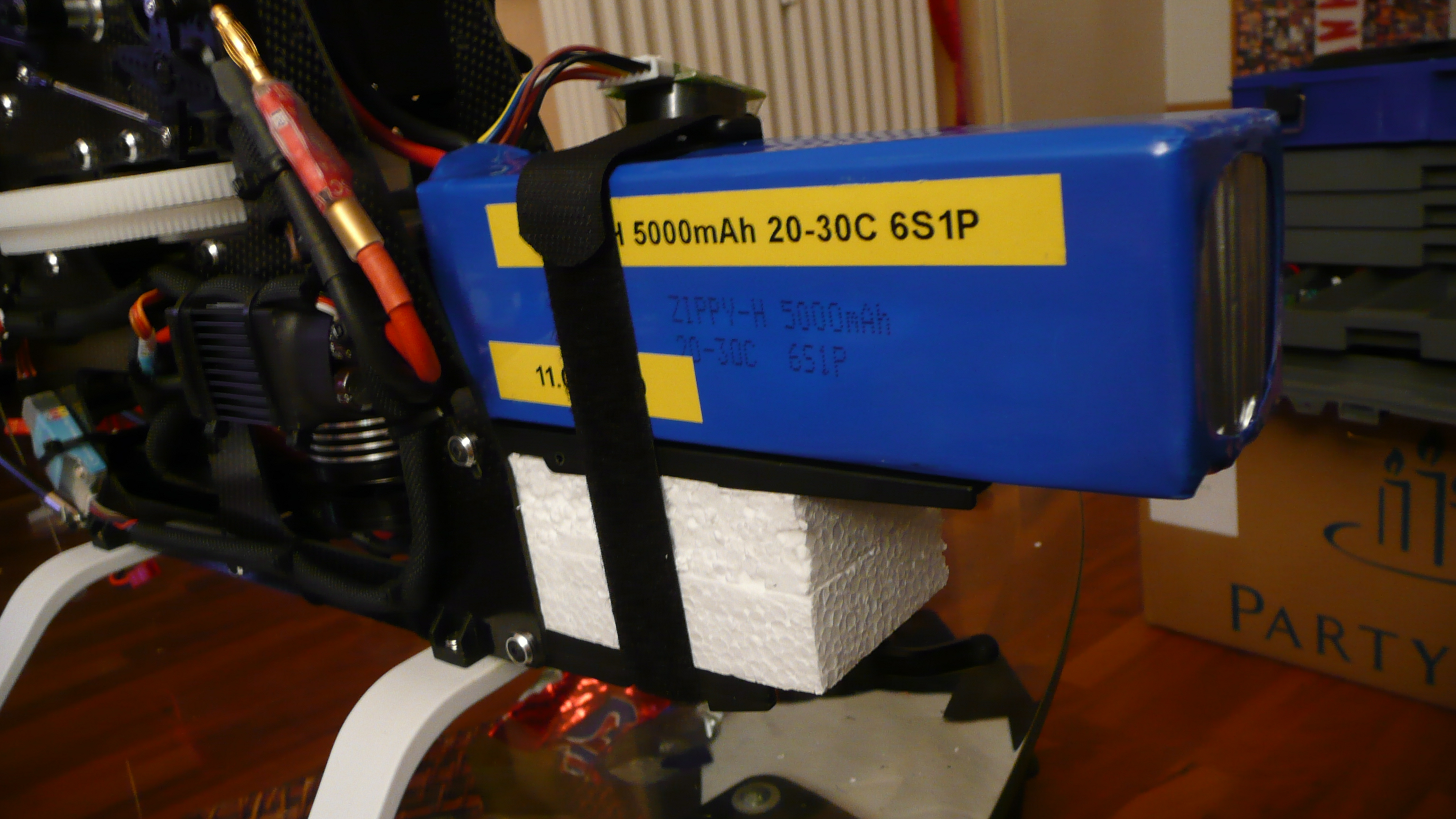

Hab jetzt eine Lösung, aber schön siehts nicht aus, würde eine professionellere Lösung bevorzugen.

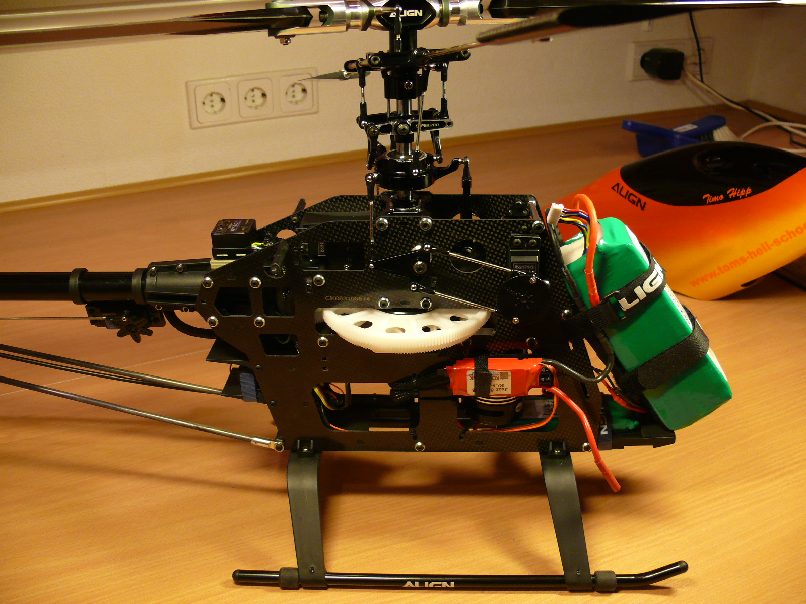

Hallo Stefan...
Hier meine Bilder....Fliege mit 6S 4500/5000/ 6000..
Bei den 5000 passt der Schwerpunkt zu 100%. Bei den 4500 etwas Hecklastig, aber minimal und bei den 6000 gerade umgekehrt.

Hab es übrigens genauso wie TimoHipp (auch mit den ZipyyH5000), einzige Unterschied ist, ich habe den BEC Akku ganz vorne und der Zippy liegt dann darauf auf.
Trimmung passt 100%.
Gruß, Marc

brenner hat geschrieben:Hab jetzt eine Lösung, aber schön siehts nicht aus, würde eine professionellere Lösung bevorzugen.
Soo,
Nachtrag. Ich habe jetzt alle Flüge seit dem ersten Post (also genau 42 Flüge mit heute), mit meiner Styroporkonstruktion verflogen. Hält bis heute bombig und der Schwerpunkt stimmt.
Nur just for info, falls mal wieder jemand nach dem Thema sucht.
