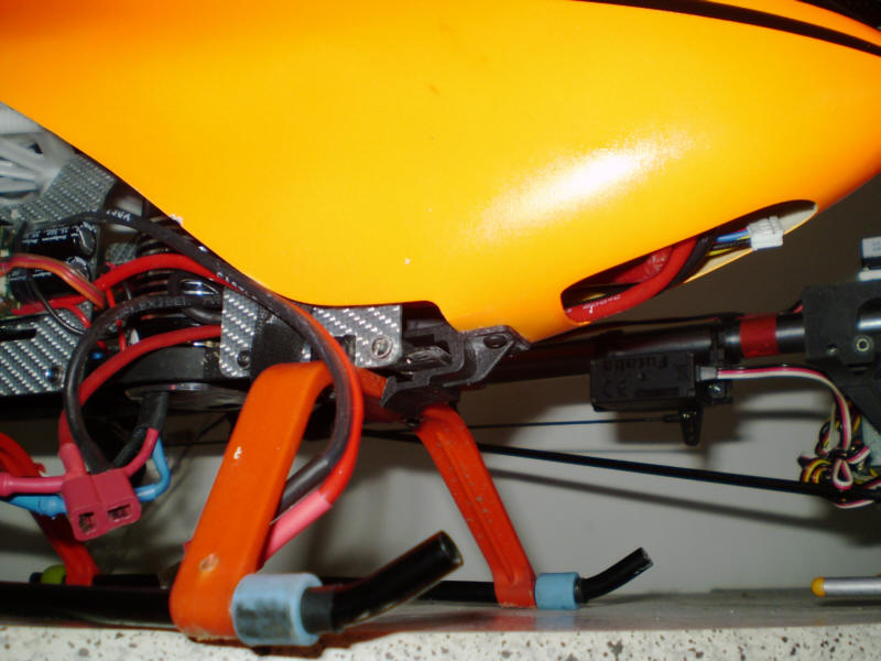

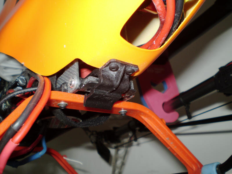

Okay, hier die Bilder. Hab erstmal meine Trainerhaube damit ausgerüstet, weil ich zur Zeit eh vorrangig die dicken Packs fliege und deshalb diese Haube drauf muß. Von den Clips braucht man ergo für jede Haube einen separaten, weil er an der Haube verschraubt wird.
Ich hoffe die Aufnahmen sind von der Qualität ausreichend um es erkennen zu können.

#13 Re: Hauben-Befestigung
Dieser Hauben-Clip ist beim 500er Rex Standard?
#14 Re: Hauben-Befestigung
Nein, Didi - den gibt´s für den 500er gar nicht. Der ist für den 600er ( Align Nr. HN6088T , "600N Canopy clip" ).
Ich hatte nur nach dem Crash nach ner Möglichkeit gesucht, und hab den dabei gefunden und gedacht, ich probier´s einfach mal aus.
