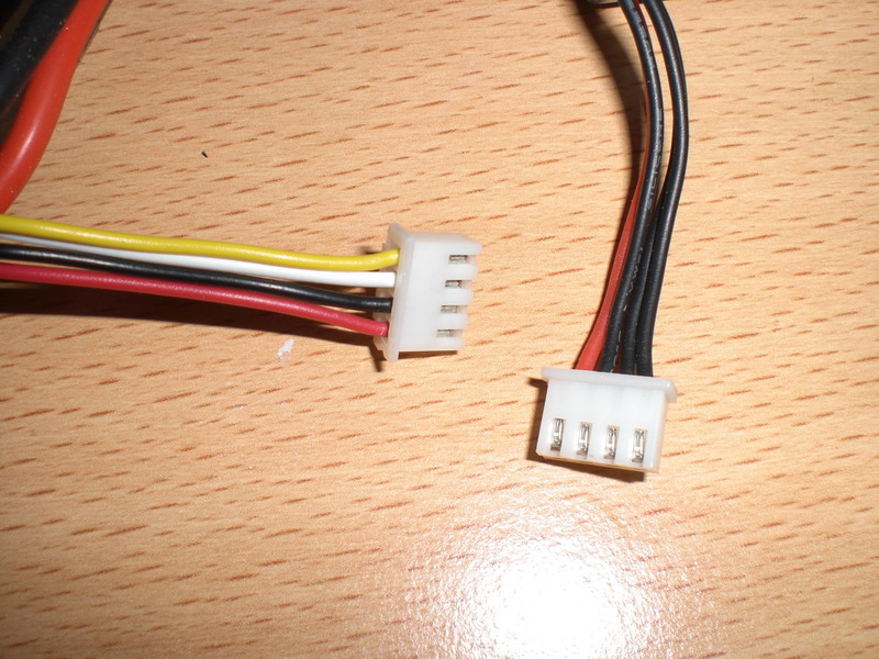

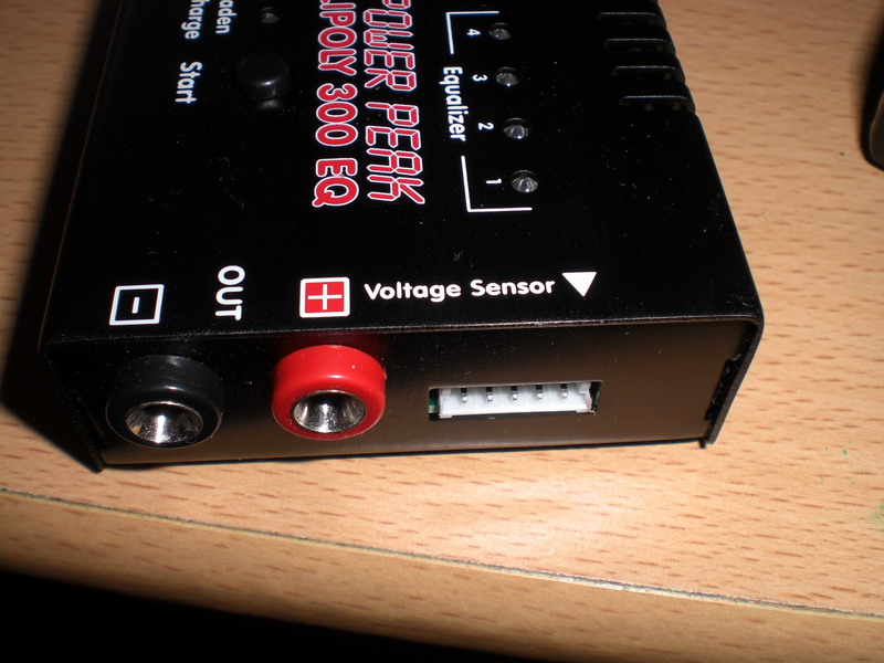

Ladidadi
Beiträge: 4677
Wohnort: Borken(Hessen)
#13 Re: Sch... Elektro! Da passt ja gar nix. :-(
Beitrag von Ladidadi »
chris.jan hat geschrieben:
Und beim messen mißt man bei der Buchse den innendurchmesser,
beim Stecker den Außendruchmesser, aber an der Spitze und nicht an den Federn.
Schon klar.
chris.jan hat geschrieben:Probiers erstmal mit dem "richtigen Akku", der letzte der ein Problem mit selbskonfektionierten Akkus hatte, bei dem waren die Sensorkabel vertauscht!
Der Ec-Power ist ein richtiger Akku und genau mit dem geht es los!
Bilder kommen gleich
Gruss Daniel
-Mini Titan
-FF-7 2,4Ghz
-Phoenix Simulator
Ladidadi
Beiträge: 4677
#14 Re: Sch... Elektro! Da passt ja gar nix. :-(
Hier die Bilder:
Gruss Daniel
-Mini Titan
-FF-7 2,4Ghz
-Phoenix Simulator
#15 Re: Sch... Elektro! Da passt ja gar nix. :-(
Beitrag von helihopper »
Ganz aussen schwarz ist minus.
Mehr musst Du nicht wissen :D
