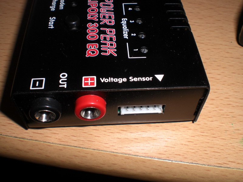

Hier die Bilder:

Ganz aussen schwarz ist minus.
Mehr musst Du nicht wissen :D
