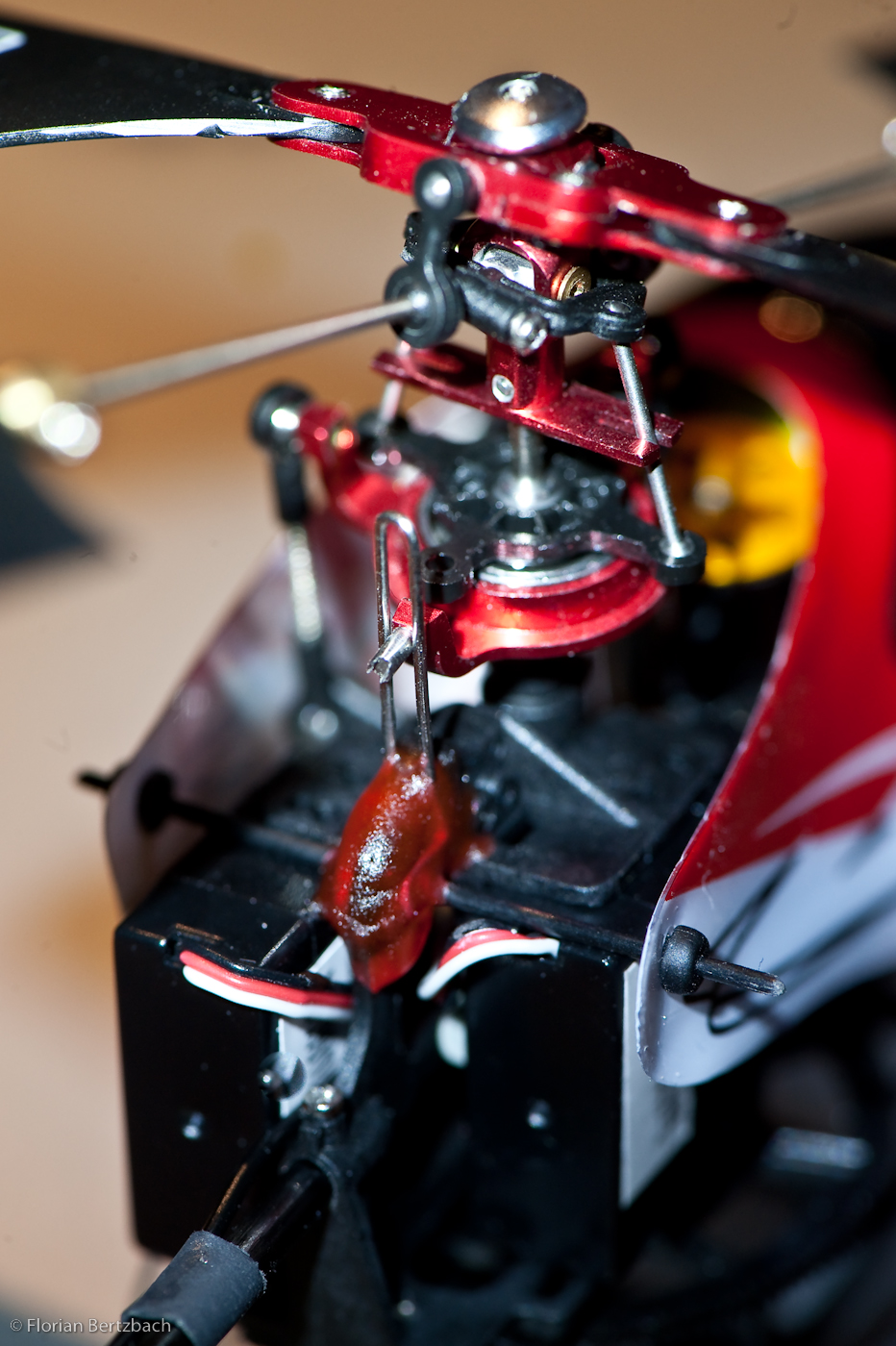

#7 Re: 4#3b BS spinnt
Tja, wie das Leben so spielt:
Heute habe ich erst mal das Spiel in den Kugellagern am Heckgetriebe bemerkt. Daraufhin habe ich alles mit Silikonöl geölt, fliegt wie blöd, aber die Axe wandert dauernd raus (war ja dein staun, Peter.
Die habe ich jetzt durch 1mm Kohlefaser ersetzt, ein Ende Schrumpfschlauch, das andere Kleber.
Fliegt!
Dann bricht die Rotationssperre der TS.
Also aus Draht eine neue gebaut und mit Kunststoff vom Zahntechniker angebaut. Jetzt fliegt er endgültig bis zum nächsten Desaster...
Die Aussetzer waren weder das Kabel (noch nicht) noch der Motor, sondern ein hakendes Kugellager, glaube ich.
Fliegt!
- TS Führung
- _DSC6861.jpg (667.92 KiB) 1034 mal betrachtet

#8 Re: 4#3b BS spinnt
Die Taumelscheibenführung ist mir beim ersten Auspacken auch gebrochen.heliflo2012 hat geschrieben:Dann bricht die Rotationssperre der TS.
Aber wozu ist man Modellbauer, wenn man da nicht improvisieren kann.
Das du dann auch wieder in den Griff bekommen wirst.heliflo2012 hat geschrieben:Jetzt fliegt er endgültig bis zum nächsten Desaster...
Den Heckmotor hast du trotzdem nicht umsonst rumliegen, denn der ist
nunmal ein Verbrauchsmaterial an dem kleinen Heli. Und wenn er jetzt
erstmal fliegt ist ja alles in Ordnung.
Trotz aller kleinen Probleme, noch viel Spaß mit dem Quirl !
