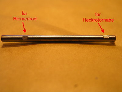

sollte in eine 6 mm Welle eine Fläche schleifen, so wie auf dem Bild:
Wie bekommt man das vernünftig hin ?
Sollte nicht aussehen, als hätten die Mäuse dran genagt ...
mfg Gustav

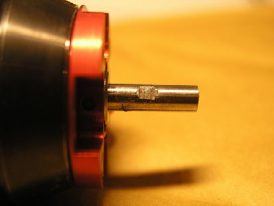

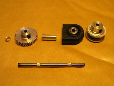

Mit einem Schraubstock und einer DIAMANTFEILE geht das auch bei gehärteten Wellen sehr gut.
Siehe Bilder.
Grüsse Hans-Peter
