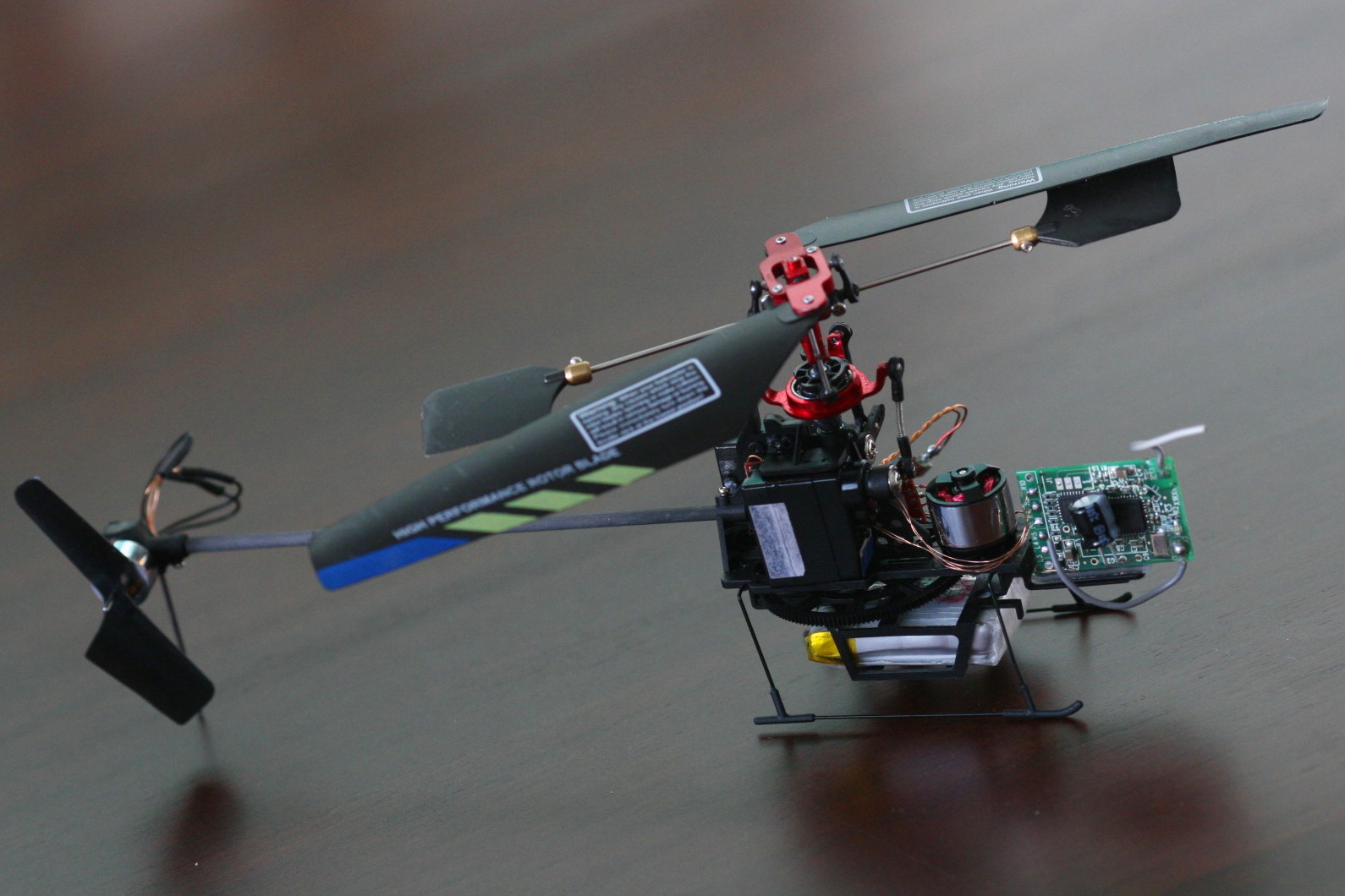

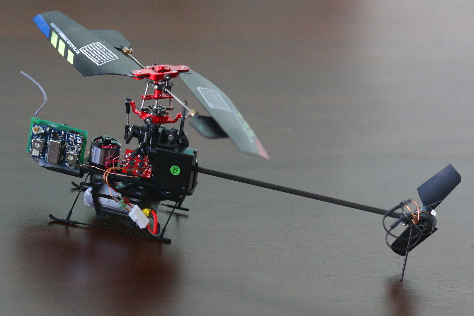

um DSM2 mit dem 4#3er nutzen zu können, kommst du nicht um einen Totalumbau rum.
wenn man eh auf Brushless umrüstet, ist dies von den Kosten her ziemlich gleich.
Einzig verlangt das Umbauen auf Boardless etwas Geschick mit dem Lötkolben.
Mein V3:
hier in GROSS
hier in GROSS
ESCs: 1g 3A (1x UH, 1x billiger eBay Schrott)
Gyro: BA Nano
RX: AR6100
Gewicht: 47g (inkl. orig. Akku / Canopy)
empfehlen kann ich die 3A ESCs jedoch nur bedingt,
da so manche Firmen zZt billige Versionen ohne TempSchutz und ProgFunktion anbieten.
diese verabschieden sich gern als LED ;)
mehr Infos zu Boardless Umbauten findest du im RCL Forum
Gruß Phil
