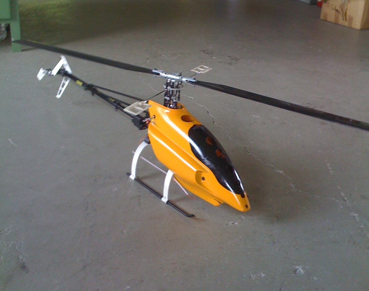

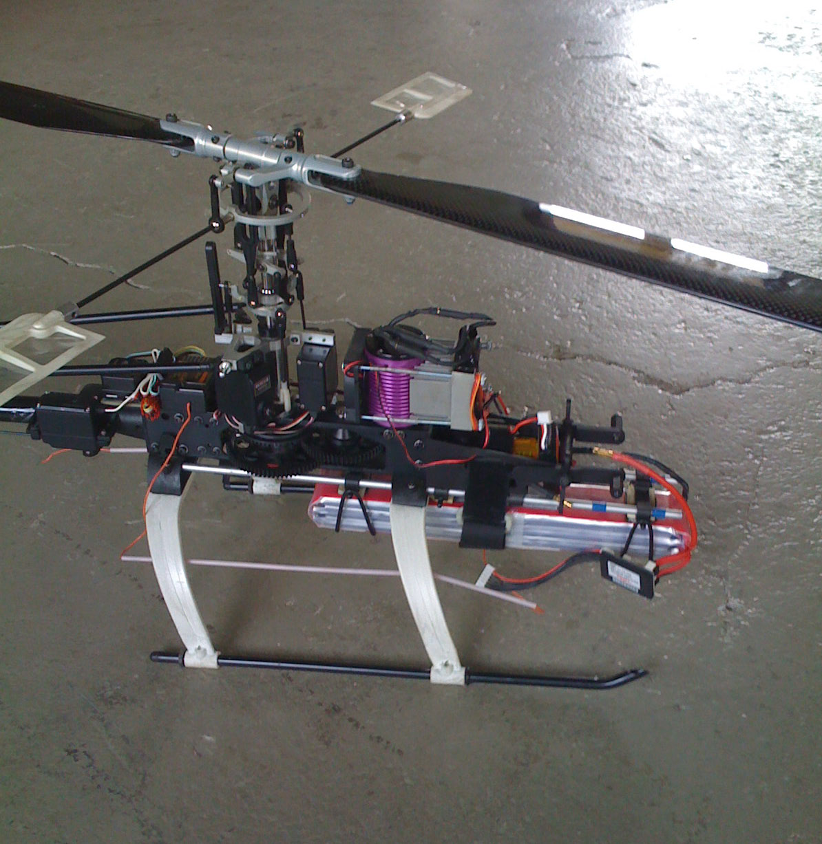

Hi.
Habe meine Lipo´s unter dem Chassi befestigt. Auf dem Bild ist das 6S als "long" Version zu sehen da passt die Haube noch.
Für die normalen 6S-Packs habe ich die Haube unten aufgeschnitten und den vorderen Akkuschlitten kann ich dann verschieben. (Das blaue Klebeband ist dafür dass ich nicht bei jedem Akkuwechsel den Schwerpunkt neu einstellen muss)
Mein Setup:
Hacker C50-15L
Hacker x-70 Opto Pro 3D
FlightPower EVO25 4900mAh 22,2V oder Robbe 4800mAh 20C 22,2V
Flugzeit bei Rund- und leichtem Kunstflug 12min.

Hi, danke für die Bilder! hab die Akkus bei mir auch drunter gehabt, aber da hab ich das Problem das die Schraubenköpfe am Landegestell auf den Akku drücken.
Hat nicht gesund ausgesehen, daraufhin hab ich auf seitliche Halterung umgebaut.
Kannst du mir vielleicht Bilder von Unten mit und ohne Akkus machen, damit ich sehen kann wie du das gelöst hast?

Hi Martin,
werde am Montag noch ein paar Bilder machen und einstellen.
Habe am vorderen Landegestell zwischen den Schrauben die Nut abgefeilt, so dass der Akku dort nicht gebogen wird und nur auf den Akkuschlitten aufliegt.
Das Akku passt bei mir zwischen den Schrauben durch.
