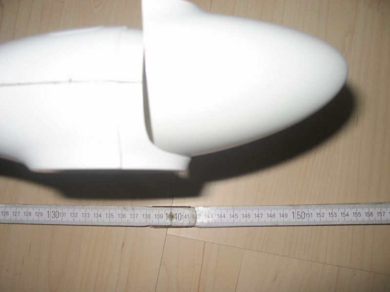

heute ist die Funkey Bell in 60/90er Grösse gekommen:
Länge: 155cm
Länge: 155cm

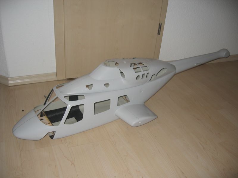

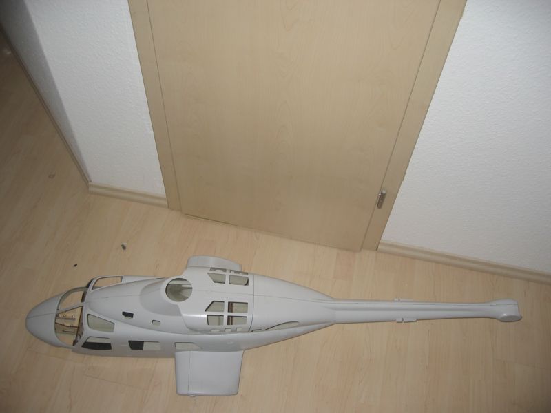

als Vergleich wieder die Tür
Ist schon nen mords Teil, im Vergleich zur 50er Hughes
etwa 35cm länger.
Was mich ärgert ist, das man schon fast festgelegt ist,
auf welche Seite der Heckrotor kommt: von hinten gesehen
nach rechts.
