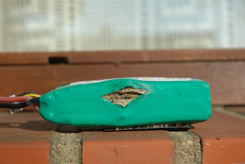

Nachdem ich bei meinem Crash vor ca. einem Jahr ja leider den LiPo beschädigt hatte, habe ich den Akku draußen an einem feuersicheren Ort gelagert. Nun habe ich das Teil entsorgt.
Ich wollte euch die Bilder nicht vorenthalten, schon erstaunlich, wie dick der geworden ist. Daß nicht mehr passiert ist, spricht eigentlich für den Akku, da er anfangs noch eine beträchtliche Restladung hatte. Der anhaftende Dreck dürfte aus der Umgebung stammen.
Auf dem einen Bild erkennt man noch meine Zyklen-Strichliste. Ja, der war wirklich fast neu! Darüber könnte ich mich immer noch aufregen! :evil: :pukeright: :banghead:
Tilo
kurz nach dem Crash
kurz nach dem Crash

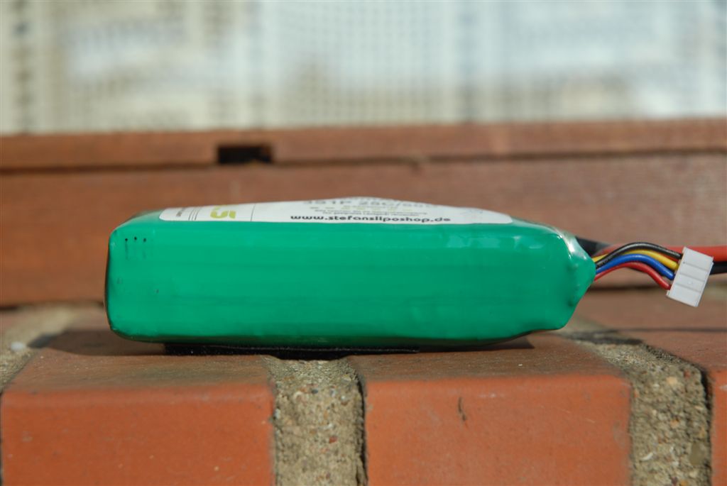

kurz nach dem Crash
kurz nach dem Crash
SLS 2008-04-28_2.JPG (53.93 KiB) 187 mal betrachtet

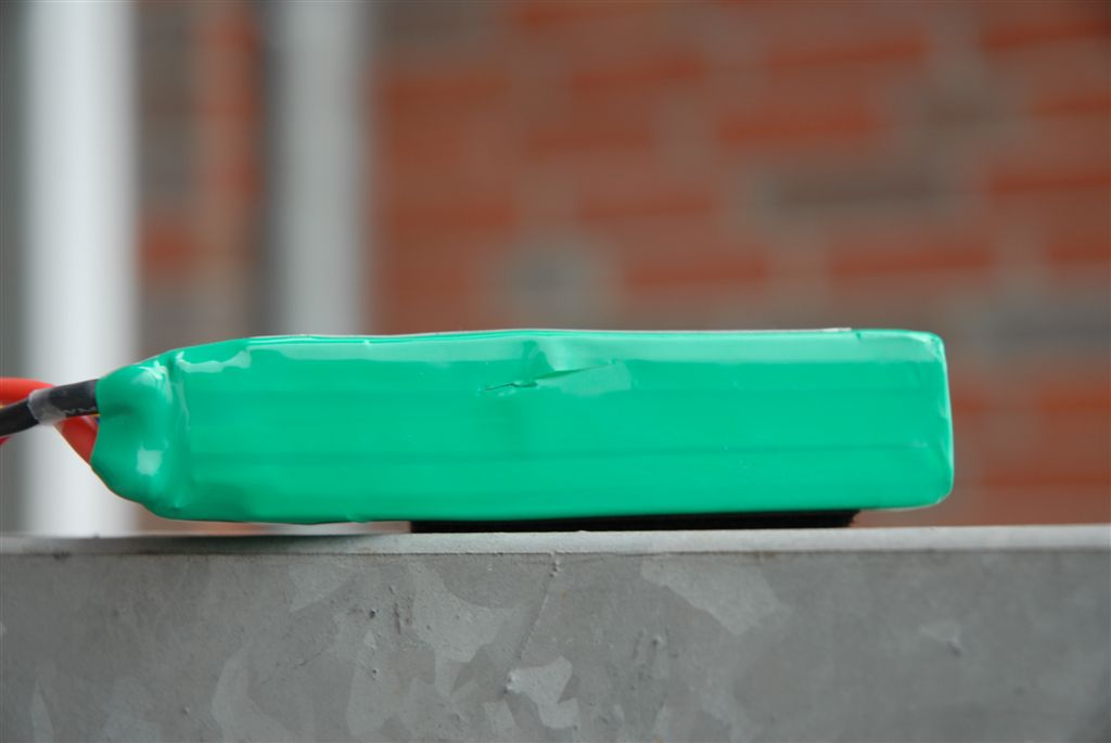

nach einem Jahr
nach einem Jahr
SLS 2009-04-12_1.JPG (88.42 KiB) 187 mal betrachtet

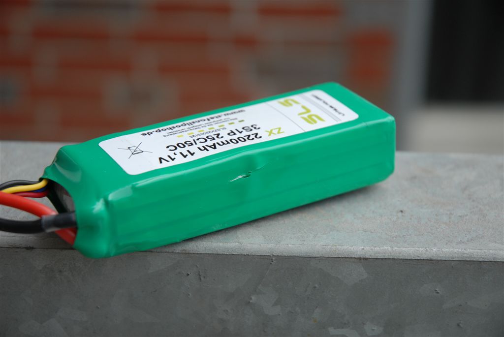

nach einem Jahr
nach einem Jahr
SLS 2009-04-12_2.JPG (64.36 KiB) 187 mal betrachtet

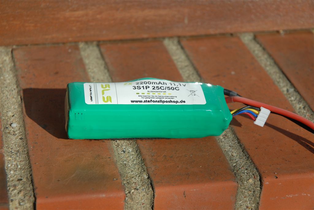

nach einem Jahr
nach einem Jahr
SLS 2009-04-12_3.JPG (68.01 KiB) 187 mal betrachtet

Wenn sie so langsam aufgehn passiert meist nix. Hülle reißt auf, Substrat läuft aus, ruh´is. Solange da nirgends ein Funke entsteht passiert da nix spektakuläres mehr, der hat ja Zeit zum gären gehabt. Die ersten 48 - 72 Stunden sind noch die heißesten, danach geht´s langsam in den Keller bei mechanisch beschädigten Zellen. Aber netter Hefeteig.

Ja, das ganze hat sich sehr langsam entwickelt, in den ersten Wochen war kaum eine Veränderung erkennbar. Bei einer oder zwei Zellen war die Hülle ganz leicht beschädigt.

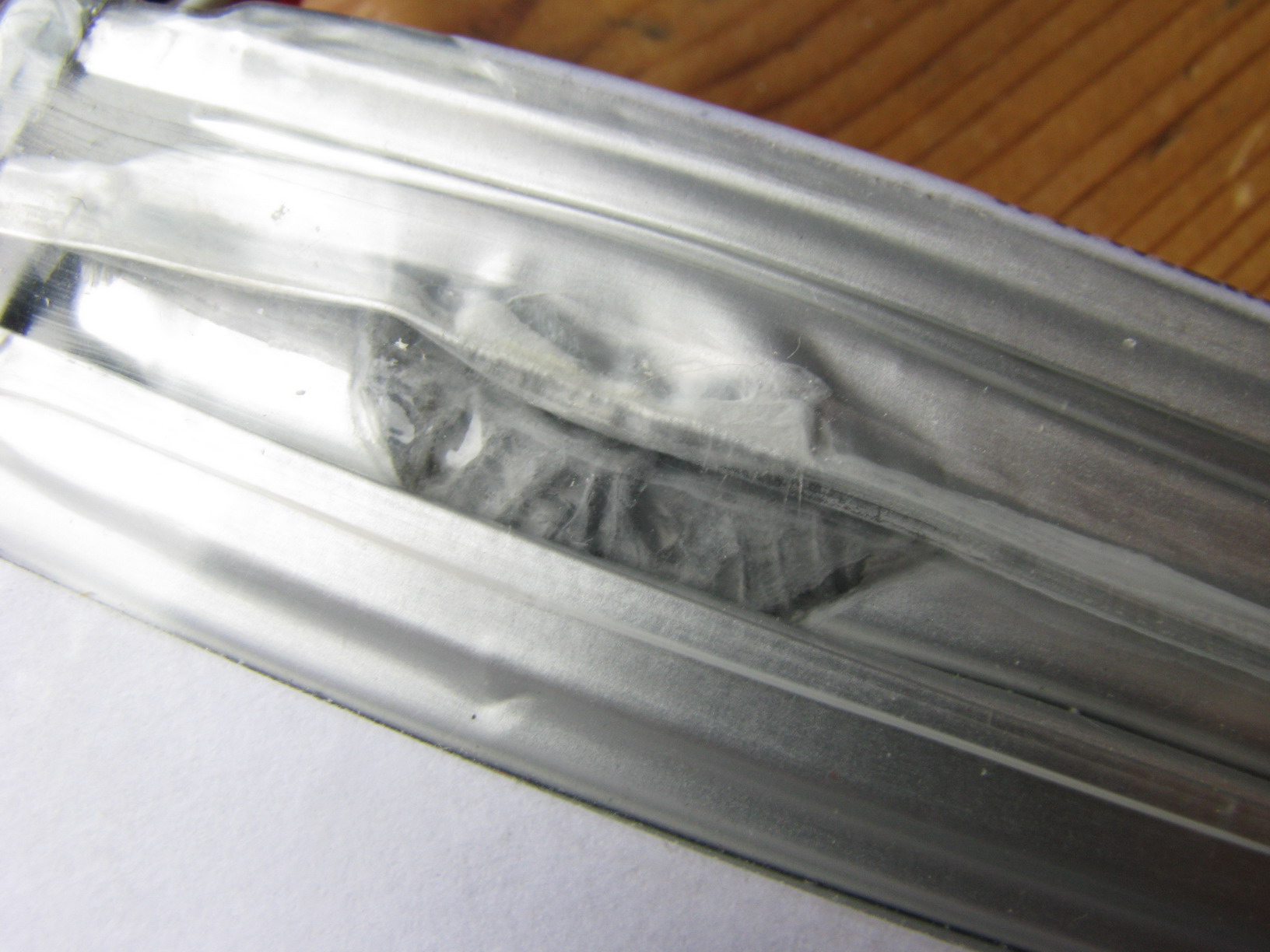

Die Verfärbung der Folie ist aber nicht durch Umwelteinfllüsse entstanden, das ist typische Alu-Korossion durch das Substrat. Hab das selber schon bei einer futschneuen Zelle gehabt, die seltsame Verfärbungen zeigt - war auch ne Undichtigkeit, Produktionsfehler. An den Stellen quellen die Zellen schnell auf und verhärten. Folge : Kapazitäsverlust, Spannungsverlust, etc. .... was bei normalen LiPo alles passiert weiß ich nicht, die LiMnPo haben gottseidank nur die Verfärbungen und einen seltsamen Geruch zu Tage gefördert - ohne aufzublähen ( nur die betroffene Stelle verdickt und verhärtet sich ).
LIMNPO_Blase 02.JPG (326.18 KiB) 187 mal betrachtet
