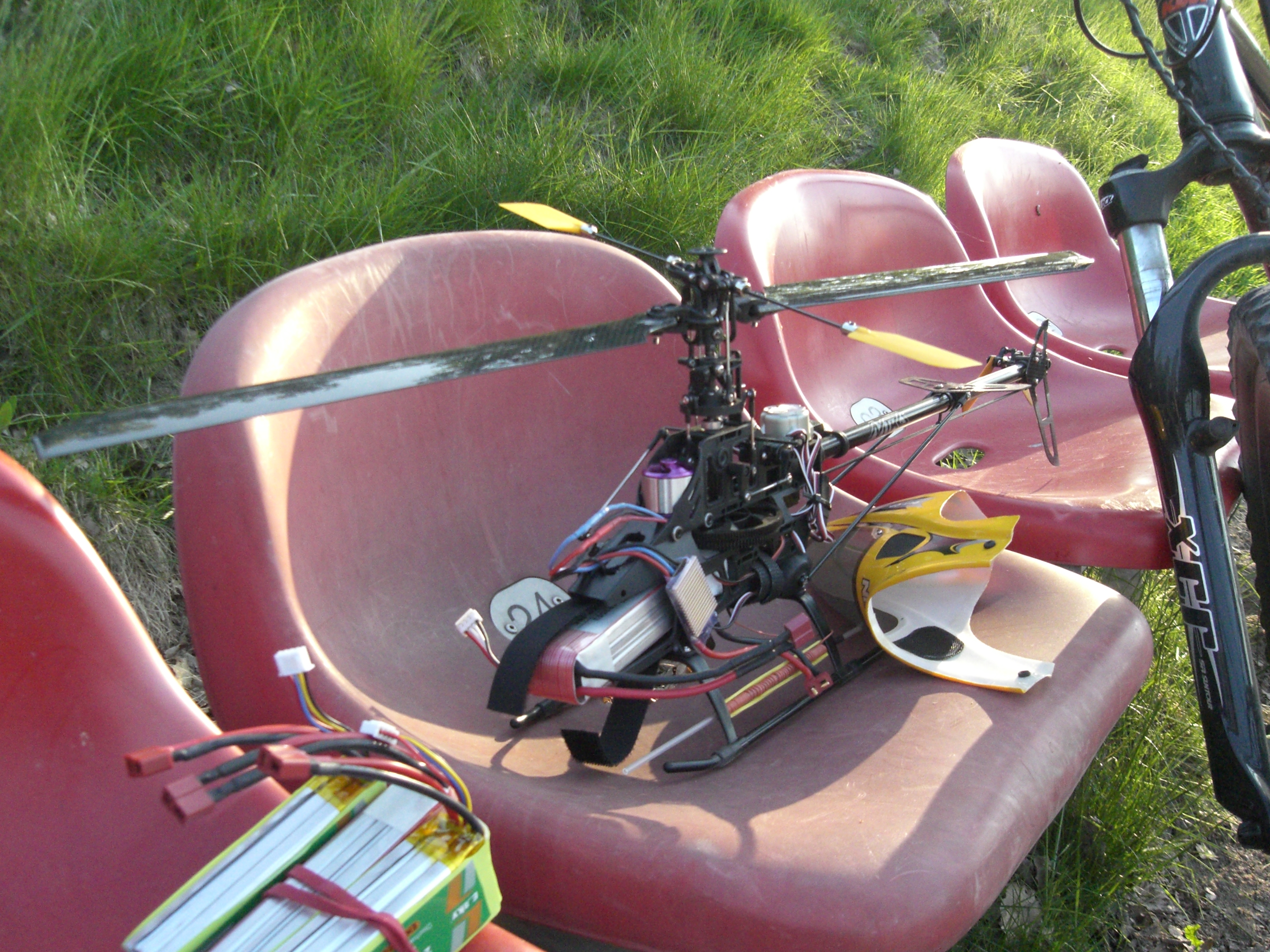

Hier das einzige Bild, auf dem man den Riemen sieht.
Allerdings nicht geschlossen, aber man kann ja trotzdem sehen wie er verläuft. Den Styroporblock sieht man auch, am Ende des Schachtes
Da ist eigentlich nur eine mögliche Öse, so ziemlich genau auf Höhe der vorderen Landegestellhalterung.
Eine Befestigung des Akkus wie beim T-Rex macht beim Belt ja auch keinen Sinn, da er seitlich ja nicht raus kann

Auf dem Foto ist doch alles zu sehen? Akku bis zum Anschlag (Styroblock), dann festschnallen, Haube drauf und los.
Ich zitiere mich mal nicht selbst, aber wurde doch alles oben schon geschrieben. Der Schwerpunkt wird mit dem Styroblock eigentlich optimiert. Zumindest bei vielen!
Stellt Euch das Bild einfach nur mit geschlossenem Klettband vor.
