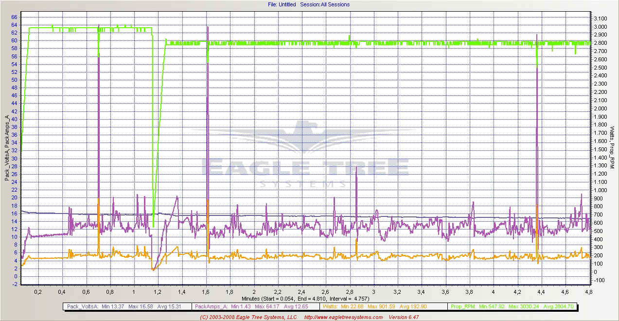

Kleines Rechenbeispiel:
Wenn du mit dem Heli 6min Flugzeit hast, dann noch 20% im Akku drin sind, hast du ne Stromaufnahme durchschnittlich von 12A.
Das würde einer Akkubelastung von 6C bei nem 2000er Akku bedeuten, bei grösseren Kapazitäten entsprechend weniger.
Aber klar ist auf alle Fälle, dass stärker belastbare Akkus Stromspitzen natürlich besser abkönnen.

#14 Re: Akkukauf, wieviel C sind nötig?
Der Vorteil ist die stabilere Spannungslage bei identischer Last, vor allem hast du mehr Reserven, d.h. der Akku wird weiter weg vom Grenzbereich betrrieben, was der Zyklenfestigkeit zu Gute kommt. Die paar Euro mehr zum 25 C sind gut investiert, und wenn du es auf nur 100 Flüge umrechnest bist du bei Mehrkosten im Centbereich pro Flug, wobei die Lebenserwartung auch unter widrigen Bedingungen höher sein dürfte - gerade mit dem Scorpion-Motor würde ich keine Kosten-Kompromisse machen, das geht schnell nach hinten los, das Teil hat schond heftig Leistung ( hab mit dem 4S-2200 da schon satte 900 W durchgeballert )
- 4s-crizz.jpg (166.83 KiB) 358 mal betrachtet
#15 Re: Akkukauf, wieviel C sind nötig?
Okay, na dann warte ich mal auf Lieferung bei SLS.
Was bedeutet dann die Angabe "Max Continuous Power 475W" beim Scorpion 2221-8, wenn dann 900W möglich sind?
Ich dachte der Motor wird nicht mehr als 475W benötigen
