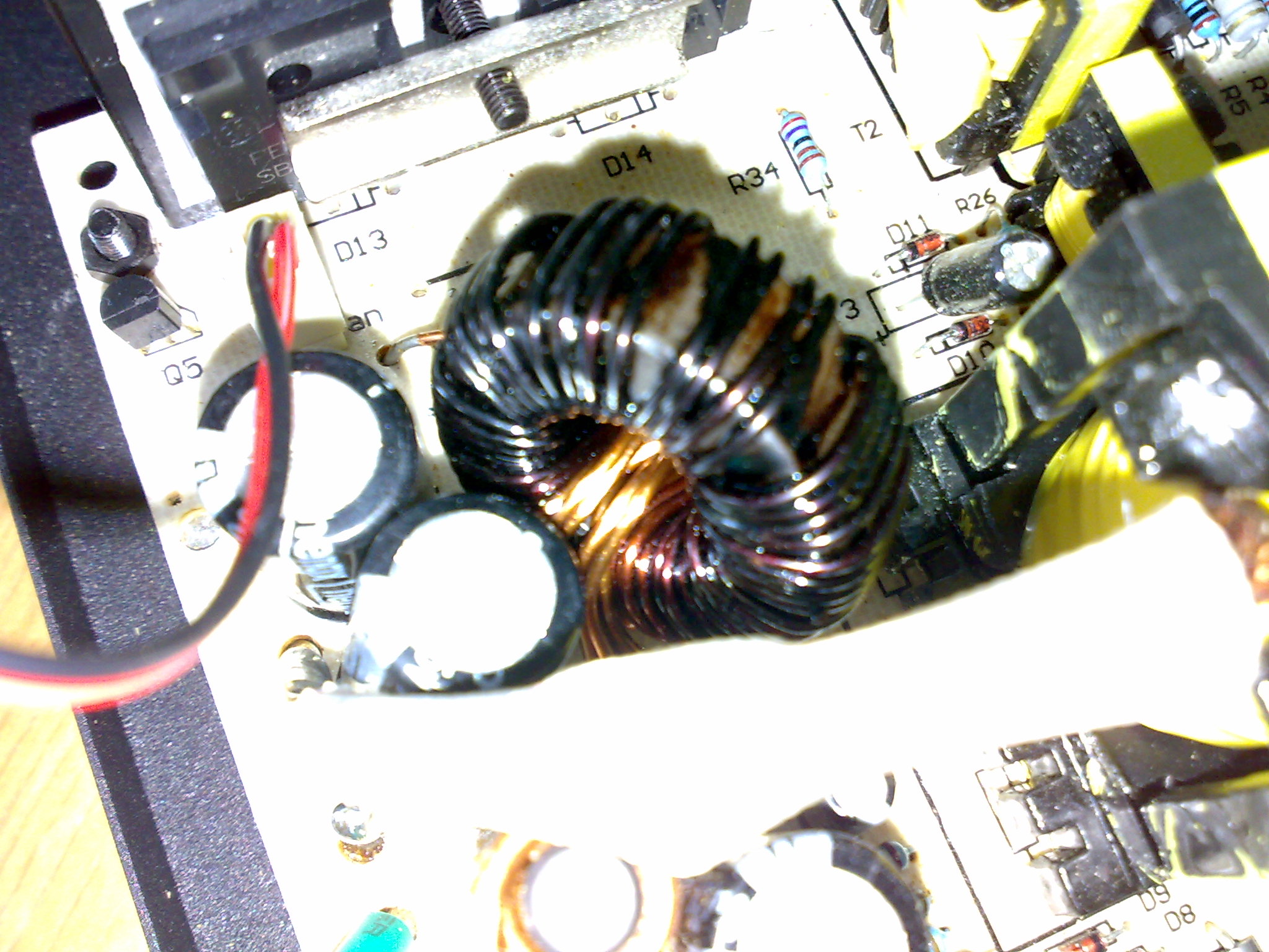

Hallo zusammen,
mir ist gestern mein Netzteil abgeraucht. Wieso weiss ich nicht und was das für ein Bauteil ist kann ich auch nicht sagen, vielleicht kann mir von euch jemand helfen. Anbei noch 2Bilder von dem Bauteil.
Was macht das ding? Gibt es die Möglichkeit es selbst zu reparieren? Gibt es sowas schon fertig? Was braucht man zur Reparatur?
Das Netzteil ist von Graupner und es wäre auch noch Garantie drauf, aber die brauchen so ewig zur Bearbeitung brauchen, hätte ich das schon 5mal selber gemacht.
Also bitte helfen! :roll:

Hi Feliks,
wenn der Trafo durchbrennt, dann stimmt an dem Teil da was ganz gewaltig nicht.
Einschicken.

#4 Re: Abgerauchtes Netzteil
Beitrag von faxxe »
mein Graupner 20A Netzteil ist nach wenigen Tagen mit dem gleichen Problem zurück gegangen. Roch immer irgendwie süsslich und hat dann Geräusche von sich gegeben. Der Händler hat es ohne Probleme zurück genommen und in eine Reklamationskiste, in dem schon 2 andere lagen, gelegt :roll:

#5 Re: Abgerauchtes Netzteil
Beitrag von Flyfrog »
Da ist die Drossel wohl ein wenig warm geworden...
Das ist allerdings nicht dein einziges Problem, da ist auf jeden Fall noch mehr kaputt.
Bring die Kiste zurück zum Händler...

#6 Re: Abgerauchtes Netzteil
Beitrag von Mataschke »
zurückschicken!
Wenn mal die Drosselspule Raucht stimmt mehr nicht ;-)
Die Gleichrichterdioden D13 und D14 sehn auch aus als wäre da was abgeplatzt :roll:

Meins stinkt seit ein paar Wochen auch, wenn ich Ströme über 10A für längere Zeit entnehme. Allerdings passiert das nur manchmal, warum auch immer.
Dem Geruch nach ist es Kupferlackdraht, somit scheint diese Drossel sehr wahrscheinlich.
