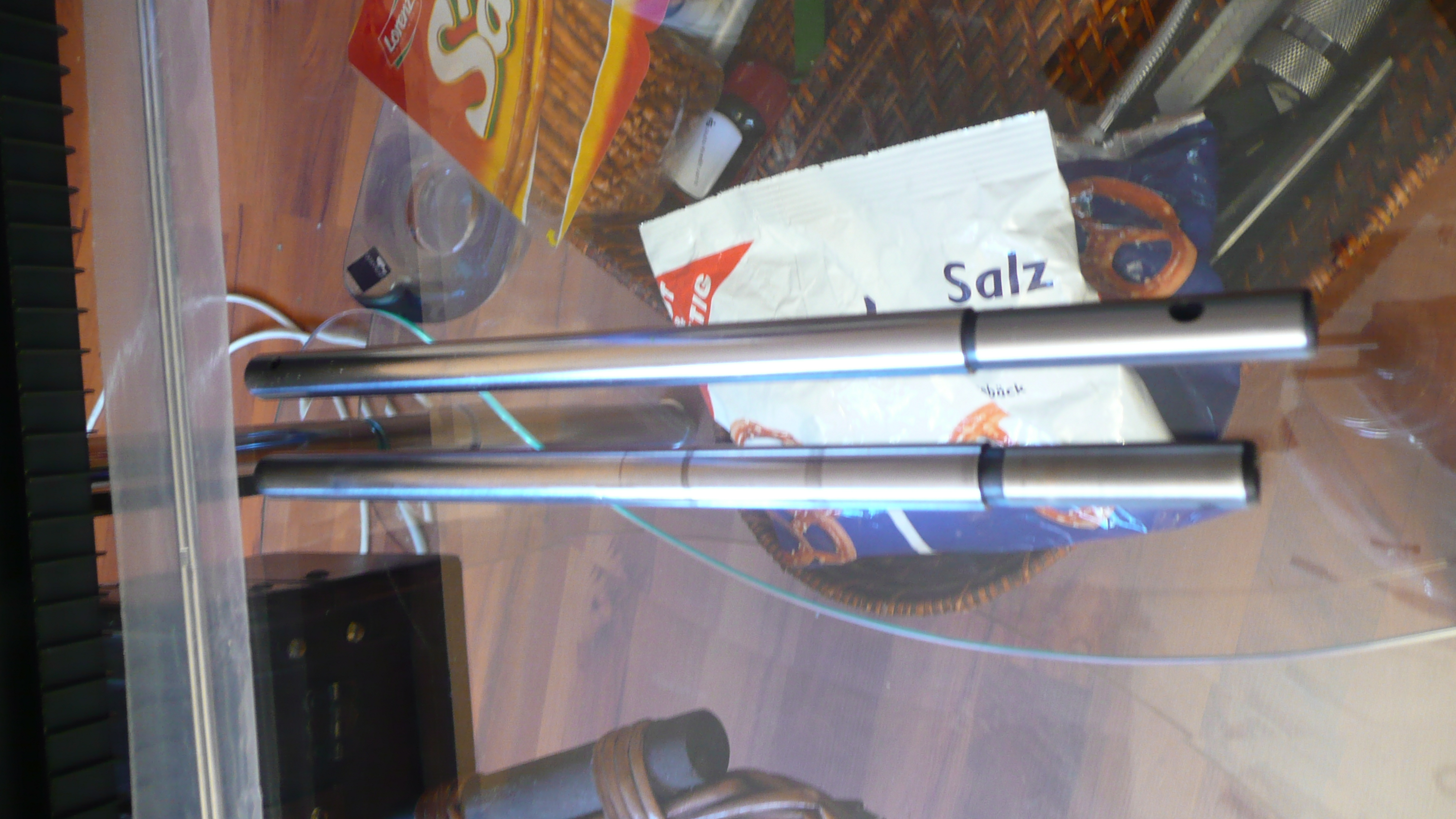

Hab am ESP grad die HRW ausgetauscht.
Gekauft hatte ich die H60159T. Die passt zwar, aber ist etwas länger. Gibts da unterschiedliche?

der ESP hat z.B. bei Freakware für die HRW eine eigene Artikelnr. musste aufpassen

#3 Re: Hauptrotorwelle - Falsch bestellt?
Hatte bei e-heli-shop bestellt
Aber gut zu wissen. Zum Glück passt trotzdem alles.

#4 Re: Hauptrotorwelle - Falsch bestellt?
ja die vom esp ist halt extra ein bisschen kürzer, augen auf beim HRW-kauf
es gibt auch noch mehr solche "extra esp artikel"...

#5 Re: Hauptrotorwelle - Falsch bestellt?
Beim ESP fehlt doch unten das 3. hauptrotorwellenlager. Deshalb ist wohl die hauptrotorwelle beim "alten" 600er länger

#6 Re: Hauptrotorwelle - Falsch bestellt?
Denke auch, hab nochmal etwas nachgelesen. Finds aber schade das das dritte Lager beim ESP fehlt, gerade bei den Toleranzen in der Dicke der HRW wäre es netter gewesen,

#7 Re: Hauptrotorwelle - Falsch bestellt?
ist aber so überflüssig wie ein Kropf.brenner hat geschrieben:Finds aber schade das das dritte Lager beim ESP fehlt, gerade bei den Toleranzen in der Dicke der HRW wäre es netter gewesen,
Ne Welle mit 3 Lagern, die nicht hochgenau positioniert sind, ist nun mal überbestimmt. Und bei weichen Seitenteilen kann wohl keiner von hochgenau positioniert reden. Deswegen muss ja auch immer beim Ausrichten mit der Verschraubung gespielt werden. Bei 2 Lagern sollten diese Probleme viel kleiner sein.
Bei meinem großen Chassis habe ich von Anfang an auf das 3. Lager verzichtet und da hat noch keiner von Lagerproblemen berichtet. (Ok, die Flanschlager von mir sind etwas höher dimensioniert.
Die normale Welle kann man übrigens auch kürzen, hat Witalij für den MP-Style von uns gemacht, bevor es die ESP Welle gab. Das Chassis ist nämlich 30mm flacher.
