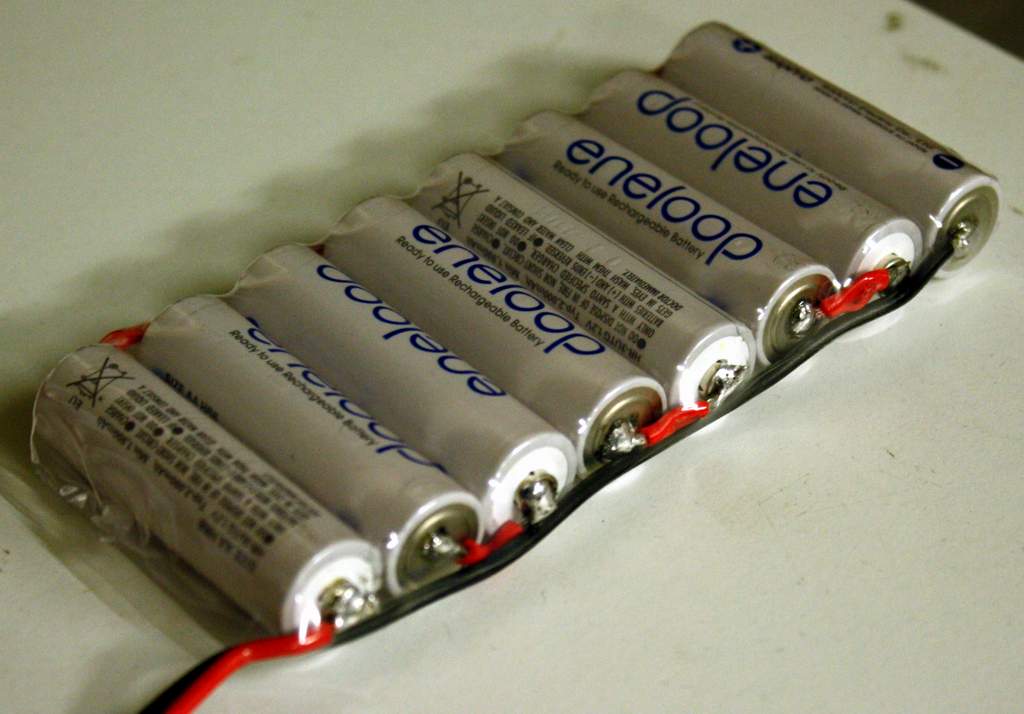

So, gestern habe ich mal nen Senderakku konfektioniert, diesmal für ne FX-18.
Ist ganz schön geworden und wenn's gut aussieht darf es dann auch durchsichtiger Schrumpfschlauch sein :wink:
Aber ich kann hier nur warnen... wir waren selbst total überrascht....der Akku paßt so nicht!
In der FX-18 ist der Akkuschacht so schmal bemessen, daß die 1mm Kabel, die ich als Akkuverbinder eingesetzt habe schon zu dick waren. In der Gesamthöhe paßt es dann nicht mehr!
Also ich kann nur empfehlen das dann mit unisolierten dünnen Drähten als Akkuverbinder zu versuchen.

yap, war auch überrascht :) jetzt muss ich mal schaun wie ich das Akku-Päckchen dochnoch reinbekomme :)

Mit parallel meinte ich die Anordnung, nicht die Schaltung der Akkus. Man hätte jetzt auch side-by-side sagen können.
Es gibt ja auch Senderakkus, da sind je 4 parallel und 2 in-line.
Aber sowas brauch ich doch eigentlich nicht extra zu erklären, oder?
@bishop
Dremel-Power :twisted:
alternativ machen wir das in Warburg nochmal neu. dann aber mit draht/blech.
Gruß Chris

Für wirklich schön hätte aber die BEschriftung der Zellen gleich ausgerichtet sein müssen *undweghier* :D

ich schau mir die fx18 nochmal genauer an, vielleichts gehts doch noch so. ansonsten halt in wb neu löten, irgendwie muss ich dich ja beschäftigt halten :P

Als ich mir damals einen ENE Pack in die FX-18 gesetzt hab hab ich normale Zellenverbinder benutzt. (die für AAA und AA Zellen)
Das löten war recht einfach und der Pack passte noch ganz gut.
Andi

Zellenverbinder hatten wir da leider nicht da, von daher haben wir improvisiert :)

Und die schicken selbstgemachten Verbinder aus Gurkenglasdeckeln wollte er auch nicht haben :mrgreen:

Nein, soweit war ich ja noch nicht, aber das war das einzige dünne Blech was ich noch da hatte und im Notfall hätte ich daraus Akkuverbinder gemacht. Alternativ hätten dünne Drähte, ggf. Blumendraht ja auch gereicht.

Die Messingstreifen von Schnellheftern könnten auch gehen!

Davon habe ich nicht genug da, aber wo wir bei Schnellheftern sind fällt mir ein, daß man Tackerklammern auch nehmen könnte :lol:

naja, tackernadeln dürften doch etwas dünn sein :)

Irgendwo ein Blechner in der Nähe?
Die verarbeiten jede Menge Kupferblech.
Davon einen Abfallstreifen erbetteln, 4-5 mm breit, 1 mm stark.
Lässt sich gut schneiden, löten und leitet logischerweise sehr gut.
