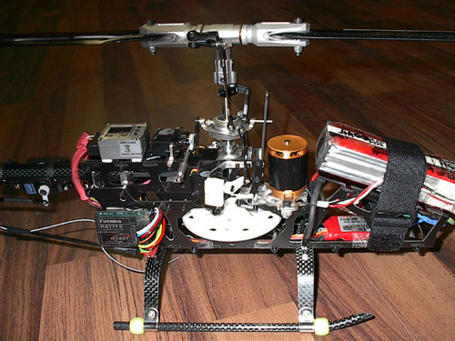

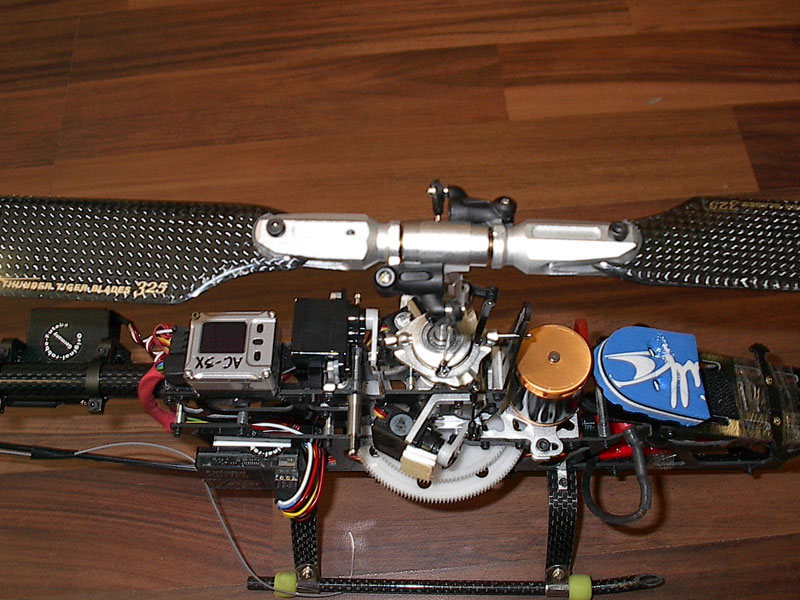

Hallo Philipp,
es gibt für mich keine andere Wahl. Das AC3X ist für mich das Beste am Markt.
Preis/Leistung/Platz/Einbau/Optik/Zeit.
Ich habe RONDO,GU,V-Stabi,AC-3X,ausprobiert im MT und Acrobat Se.
Das Preisargument ist immer realativ. Nimm alle Faktoren oben zusammen und ziehe dann Deinen GY401er davon ab.
Du hast ja an den anderen Komponenten auch nicht gespart.
Desweiteren brauchst Du bei den meisten Systemen 10-1000.....Einstellflüge.Die Zeit will und habe ich nicht und konnte mit dem AC-3X sofort gut fliegen.Die weiteren Feineinstellungen kannst Du in einer Telefonzelle vornehmen ohne Labtop oder anderes Zubehör.V-Stabi ist das einzige was fast an AC3X heranreicht.
Das größere Risiko eines Absturzes durch ein billigeres System rechnet sich auch nicht wirklich.
Die meisten geben für Optik, (Blätter,Hauben,Landegestelle) eine Höllenkohle aus und werden dann knipprig, wenn es um Gyros oder Regler geht.
Da Du nach dem MT gefragt hast, was da am besten lief, war es auch der AC-3X.Nimm AC-3X oder V-Stabi.

topknut1 :
Sehr gut beschrieben und Klasse MT!!! :)

#8 Re: Flybarless für Minititan
Beitrag von schöli »
Interessante Anlenkung hast da gebaut :)
Aber hauptsache, es funktioniert und hält.

Beitrag von Mataschke »
Joa Die Anlenkung find ich auch super :thumbright:

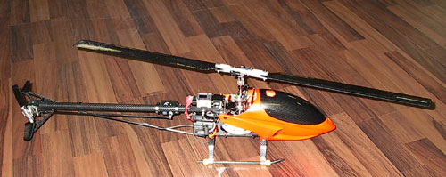

Hier die V-Variante

Mataschke hat geschrieben:Hier die V-Variante
mach mal aktuelle Bilder :)

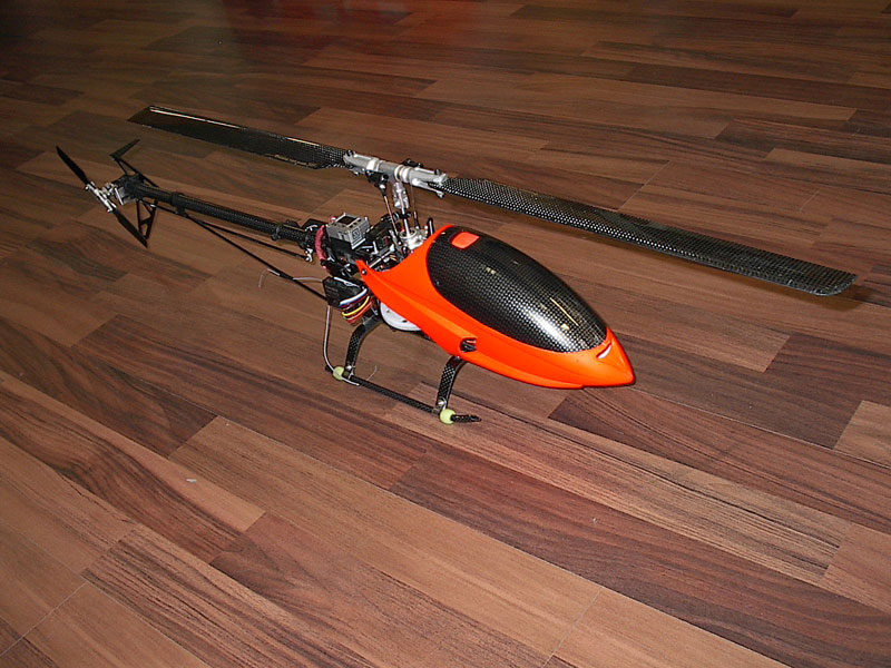

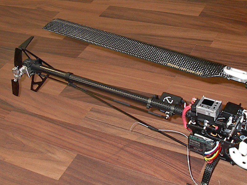

Beitrag von topknut1 »

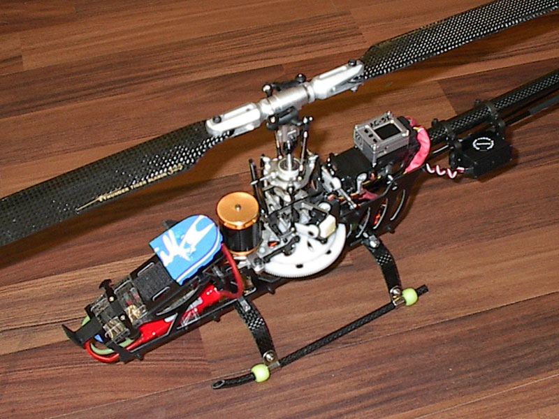

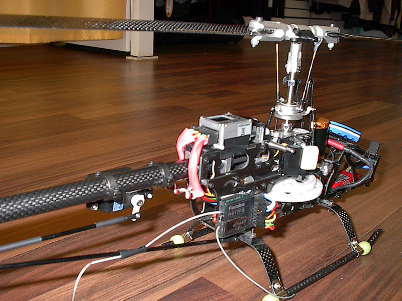

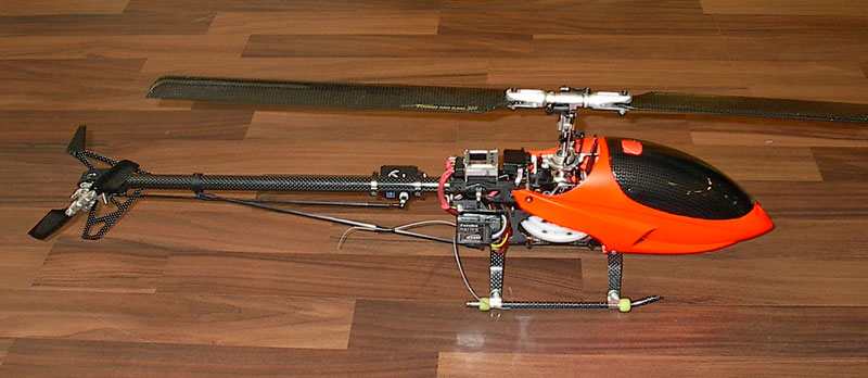

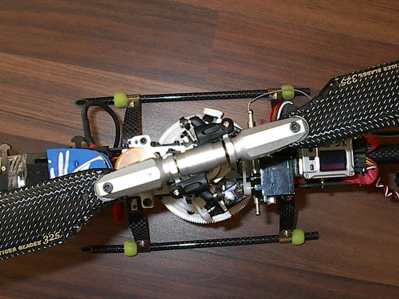

Hi Schöli,
hier mal neue Fotos.
Und glaub mir der knattert richtig gut.Ca.2900 Umdrehungen auf´m Kopf.
Die hinteren Blatthalter hast Du ja erkannt. Etwas innen zum Zentralstück hin wegfeilen und einfach über die Hauptblatthalterarme drüberschieben.Hinten ne Schraube rein.Fertig. Kostet der ganze Umrüstsatz 6,50 Euro.Und hält wie Teufel.Fliege ich jetzt schon 50 Flüge (3D-und Speed) ohne einmal nachzujustieren.Den Pitchkompi etwas verdrehen, damit das Aufbäumen beim speedfliegen unterdrückt wird.

Beitrag von PICC-SEL »
topknut1 hat geschrieben:Den Pitchkompi etwas verdrehen, damit das Aufbäumen beim speedfliegen unterdrückt wird.
Ih, ist aber keine schöne Lösung. Naja, Aufbäumen gibts beim einzig wahren System eh nicht :)

@ topknut 1:
hast du den originalen regler drin oder ist das ein jazz?
ich frag mich nur gerade, ob beim Ac3x der Originale das BEC reicht.
