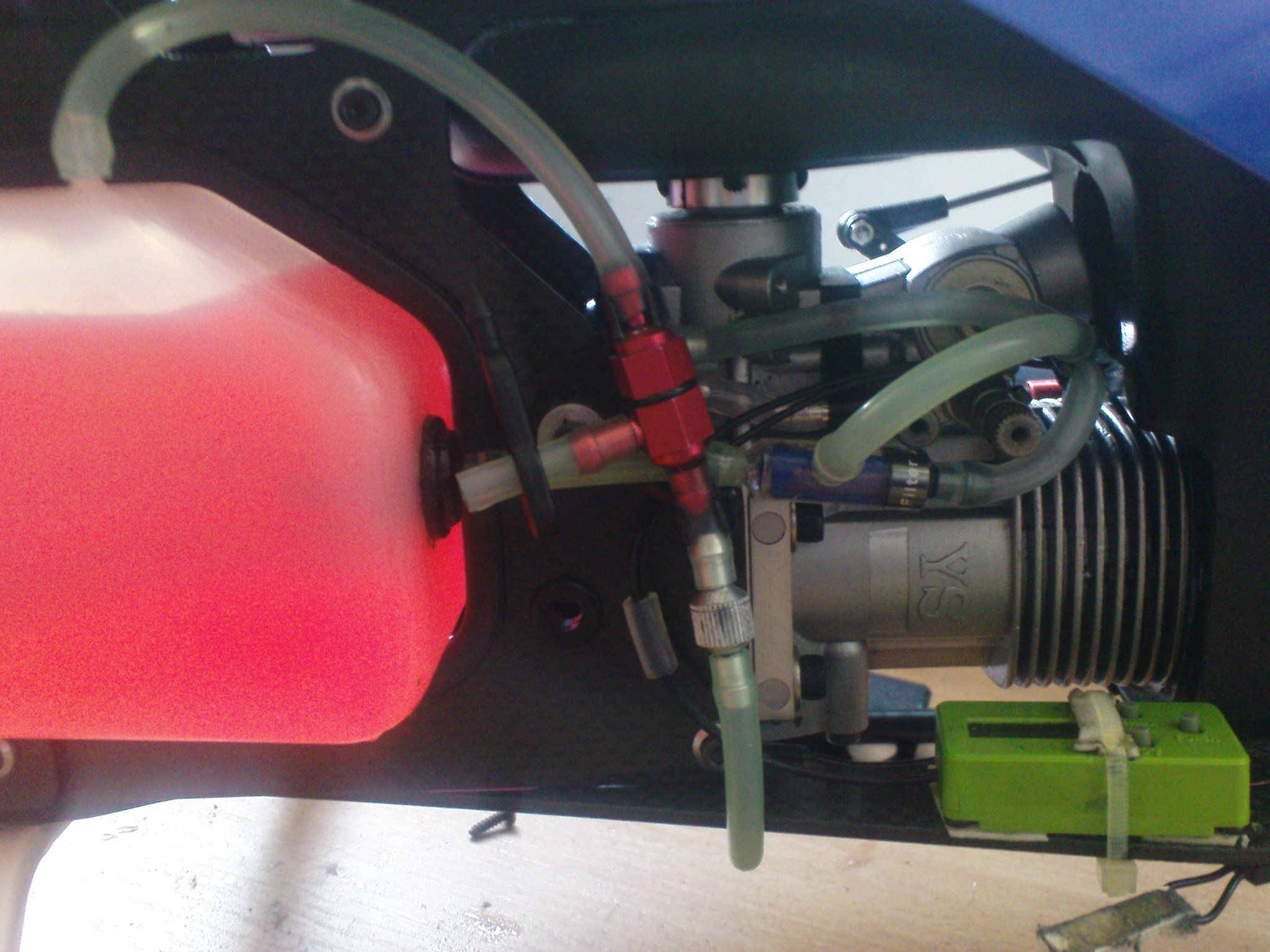

Hmm fliege seitdem ich 90iger verbrenner fliege eigentlich nur YS91 Motoren (91ST-RR, 91SR-RR, 91SRS) das mit der Viskosität und dem Ölanteil im Sprit ist für mich schon eine logische Erklärung...ich kann nur von meinen Erfahrungen berichten mit 30er Rapicon, 30er und 20er Optifuel...ich lande die Kiste und stelle im Standgas direkt den Motor ab, anschließend entlüfte ich sofort den Tank mittels 3 Wege Anschluss (Filter ausgebaut) und Klemme dann die Spritzufuhr zum Motor ab.
So bekomme ich beim nächsten starten sofort den Motor wieder an. Evt. solltest du mal wirklich nach dem Rückschlagventil schauen bzw. reinigen, mal anderen Sprit probieren oder evt. sind die drei Vergasernadeln nicht optimal eingestellt?
