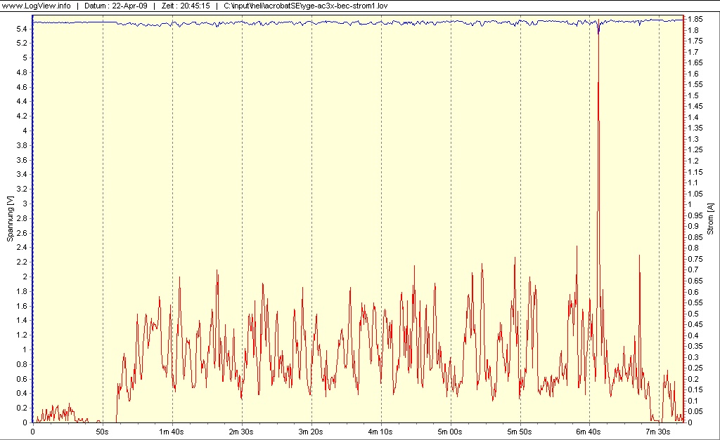

Hi,Jan.H3li hat geschrieben:Und wie siehts mit BEC aus? Werden die 6V auch an die TS Servos weitergegeben beim YGE?
der yge hat normal "nur" 5,5V.
6V gibts wohl wenn man anruft und drum bittet =)
was verstehst du unter weitergegeben?
wenn dein empfaenger die spannung nicht irgendwie reduziert (was kein normaler empfaenger macht) dann liegt an den servos genau die spannung an die das BEC vom regler rausgibt.
im anhang mal nen bec log vom 80er yge auf meinem acrobat se (TS 9650, heck bls251, ac3x)
- acrobat se, ts 9650, heck bls251, ac3x, 80yge
- empf-strom-se.jpg (166.74 KiB) 578 mal betrachtet

Meinte genau die Spannung, die vom BEC kommt.
