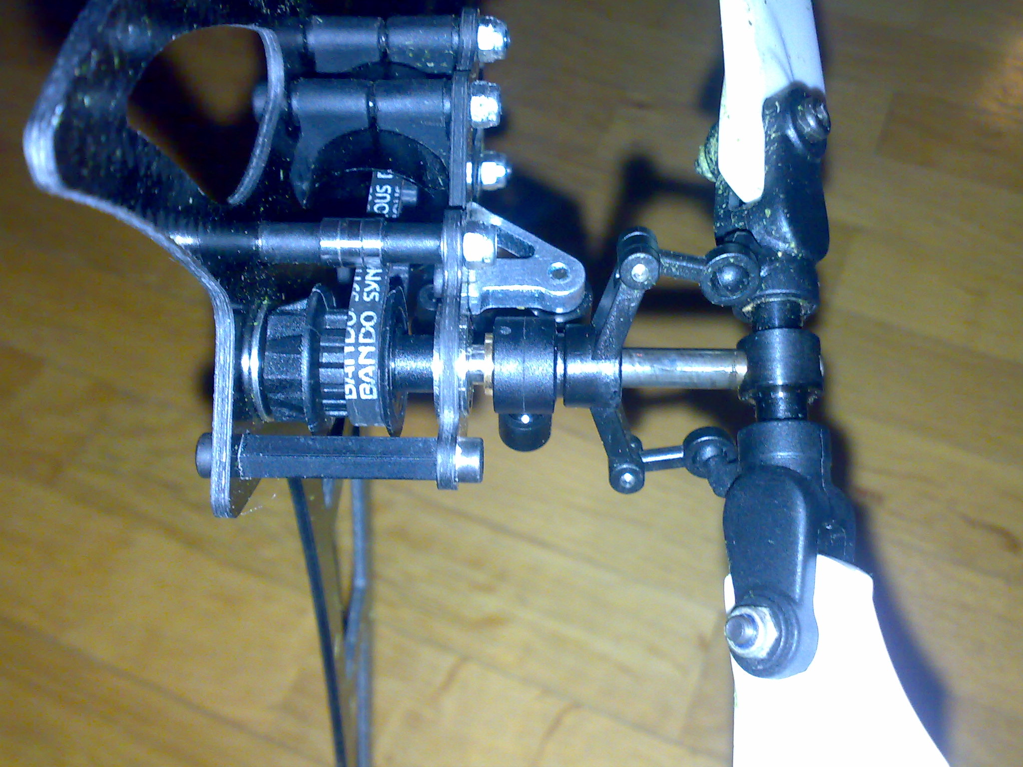

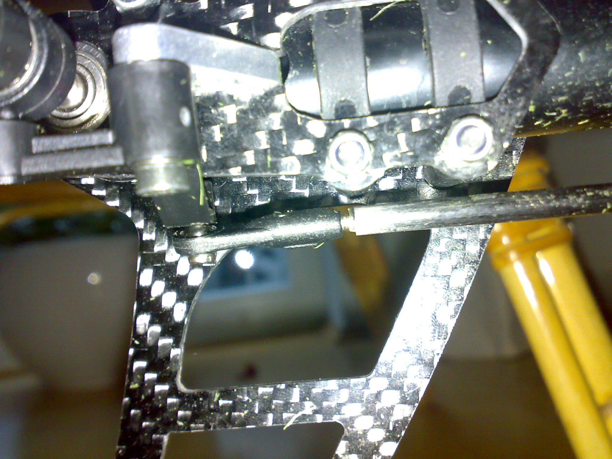

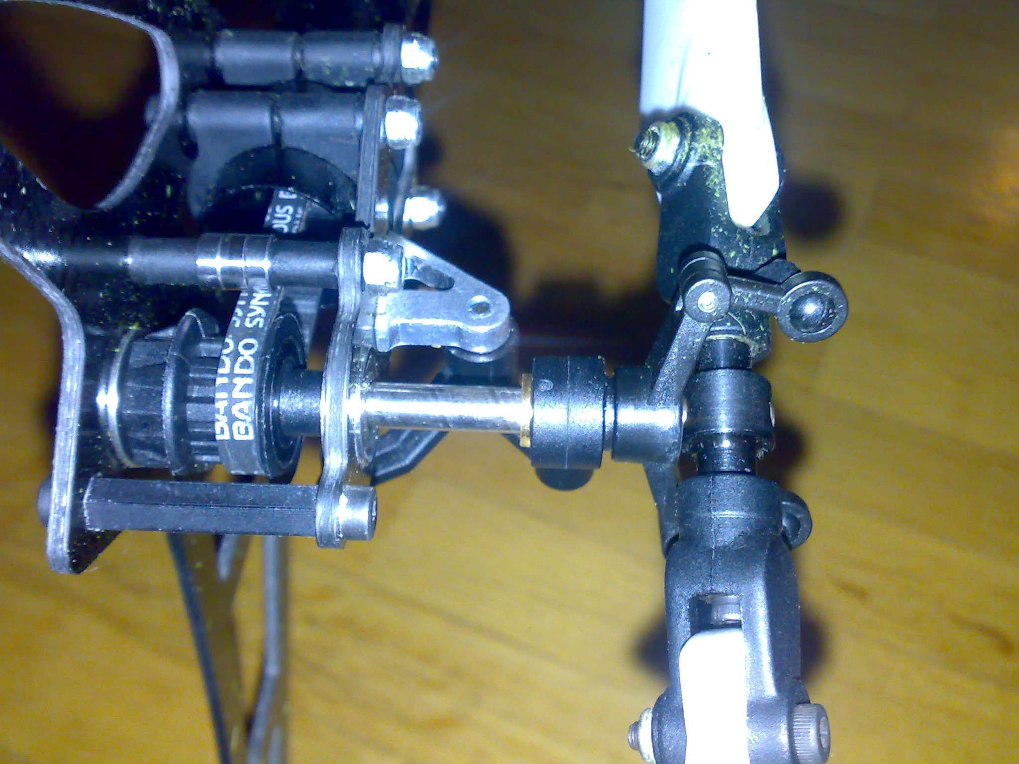

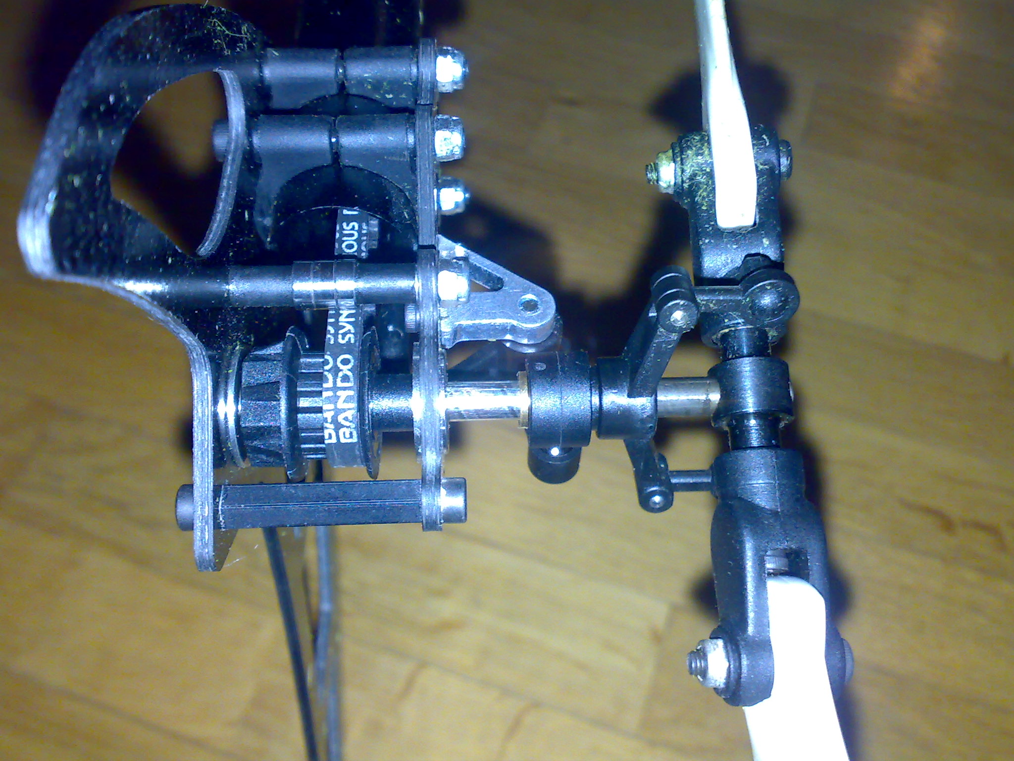

Hi zusammen,
ich habe da grad ein Problem, bei dem ich nicht weiter komme. Ich steh da grad irgendwie auf dem Schlauch. Also folgendes:
Am Heck hab ich nur auf 1 Seite richtig viel Weg mit der Steuerbrücke. Auf die andere Seite geht das nicht so toll. Eigentlich würde ich ja das Heckservo so umschrauben (vorrausgesetzt es wäre auf dem Heckrohr) dass es passt wie beim T-Rex. Aber das geht beim Logo5003D Chassis nicht. Eingestellt ist das Heck mit der Anleitung von Doc Tom. Also größt mögliches Servohorn um auf 100% am Limiter zu kommen. Damit der Anstellwinkel an den Heckblättern stimmt, habe ich die Kugelpfanne ein bisschen weiter heraus schrauben müssen. Jetzt steht das Heck im Normal Modus perfekt. Aber jetzt ist halt das Problem mit dem verfügbaren Weg. Ich könnte ja das Heckgehäuse bzw. Heckrohr anpassen, dadurch wird aber der Riemen sehr lasch und an Fliegen ist damit nicht zu denken.
Ich komm damit grad echt nicht weiter :oops:
felix
mittelstellung
mittelstellung
anlenkung
anlenkung
servohorn
servohorn
nicht ganzer vollausschlag, wegen Nabe
vollausschlag
vollausschlag

Einfach die Anlenklung noch ein paar Umdrehungen kürzer drehen, dann passt es...

hmm also damit meine Mittelstellung passt, musste ich die länger schrauben. Denn wenn ich sie wieder normal zurück drehe, stimmt die Stellung im Normalmodus vom GY401 absolut nicht.
