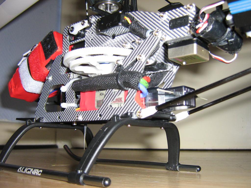

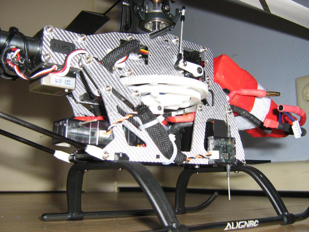

Ich habe den Jazz direkt neben den Ar7000 Empfänger nach hinten gepackt. Geht seit dutzenden Flügen problemlos.
Der Satellit ist vorne rechts seitlich am Chassis montiert. So passt der Schwerpunkt perfekt und der Jazz wie auch der
Empfänger ist bestens geschützt. Sieht dann so aus:
gruss André

Passt ;-)

@andré. Deine Version werde ich mir wohl abkupfern. War wieder zu blöd um drauf zu kommen, dass ein Jazz auch seitlich montiert werden kann :lol:
Den Satellit werde ich dann vorne vor dem Motor montieren..., nachtürlich Antennen in längs-richtung... Denke bei 2,4 Ghz kommen die Funkwellen auch problemlos durch eine GFK-Haube durch und durch die Kunststoffbodenplatte..... ???

Nee, würd ich nicht machen. Probiers doch so wie Mantis, sieht doch nicht schlecht aus, mit dem Satellit.
