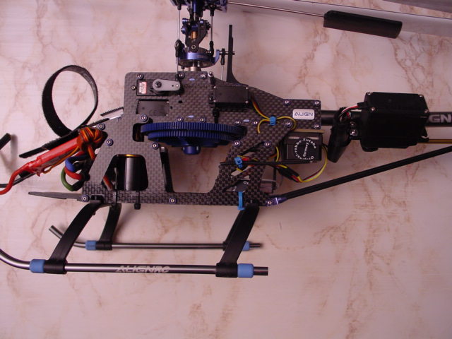

ich habs so gemacht:
1. Regler hinter den Motor, aber in den Rahmen nicht darunter
2. Empfänger auf die schräge Akkuauflage
3. Lipo darunter - also vor den Motor auf die Bodenplatte
Schwerpunkt passt bei mir genau.

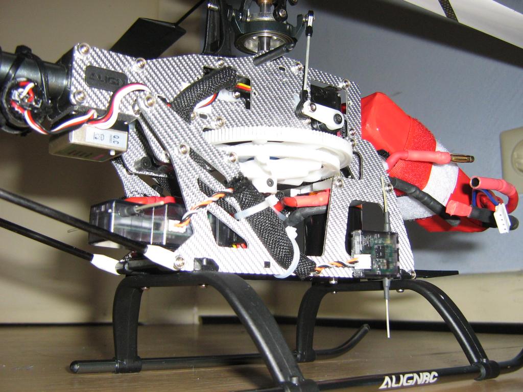

Ich habe den Jazz direkt neben den Ar7000 Empfänger nach hinten gepackt. Geht seit dutzenden Flügen problemlos.
Der Satellit ist vorne rechts seitlich am Chassis montiert. So passt der Schwerpunkt perfekt und der Jazz wie auch der
Empfänger ist bestens geschützt. Sieht dann so aus:
gruss André
-Rex450SE-V2, Rex600ESP, DX8

#4 Re: Empfängerverlegung bei 2,4Ghz.
Beitrag von Peter F. »
Passt ;-)

Genau, ich habe den Empfänger auch am hinteren Ende des Chassis, vornedran der Regler und dann der Motor.
Der Akku liegt alleine vorne auf der schägen Platte.
Den Regler wollte ich im Luftstrom des Zahnrades haben, da er sehr heiß wurde.
