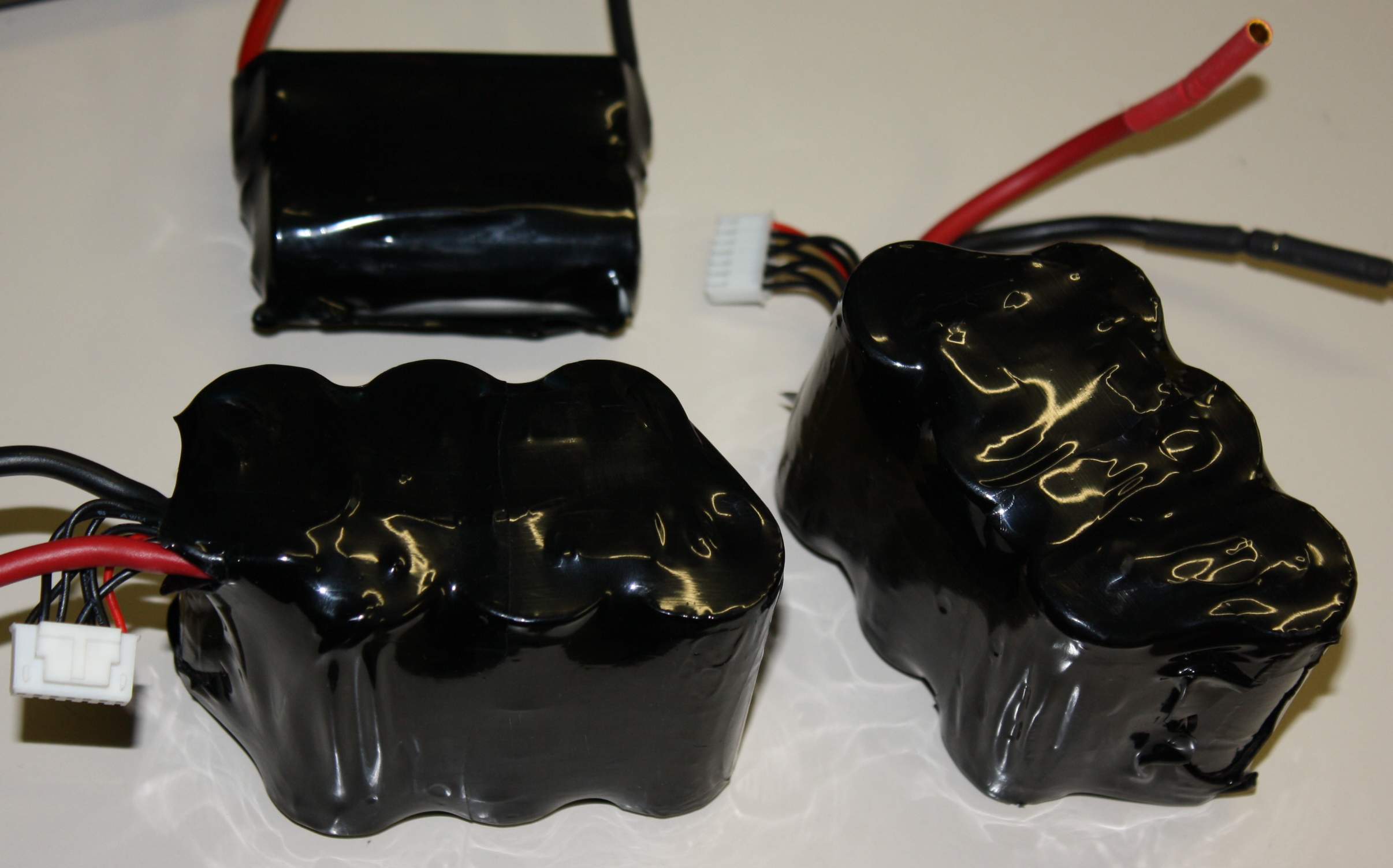

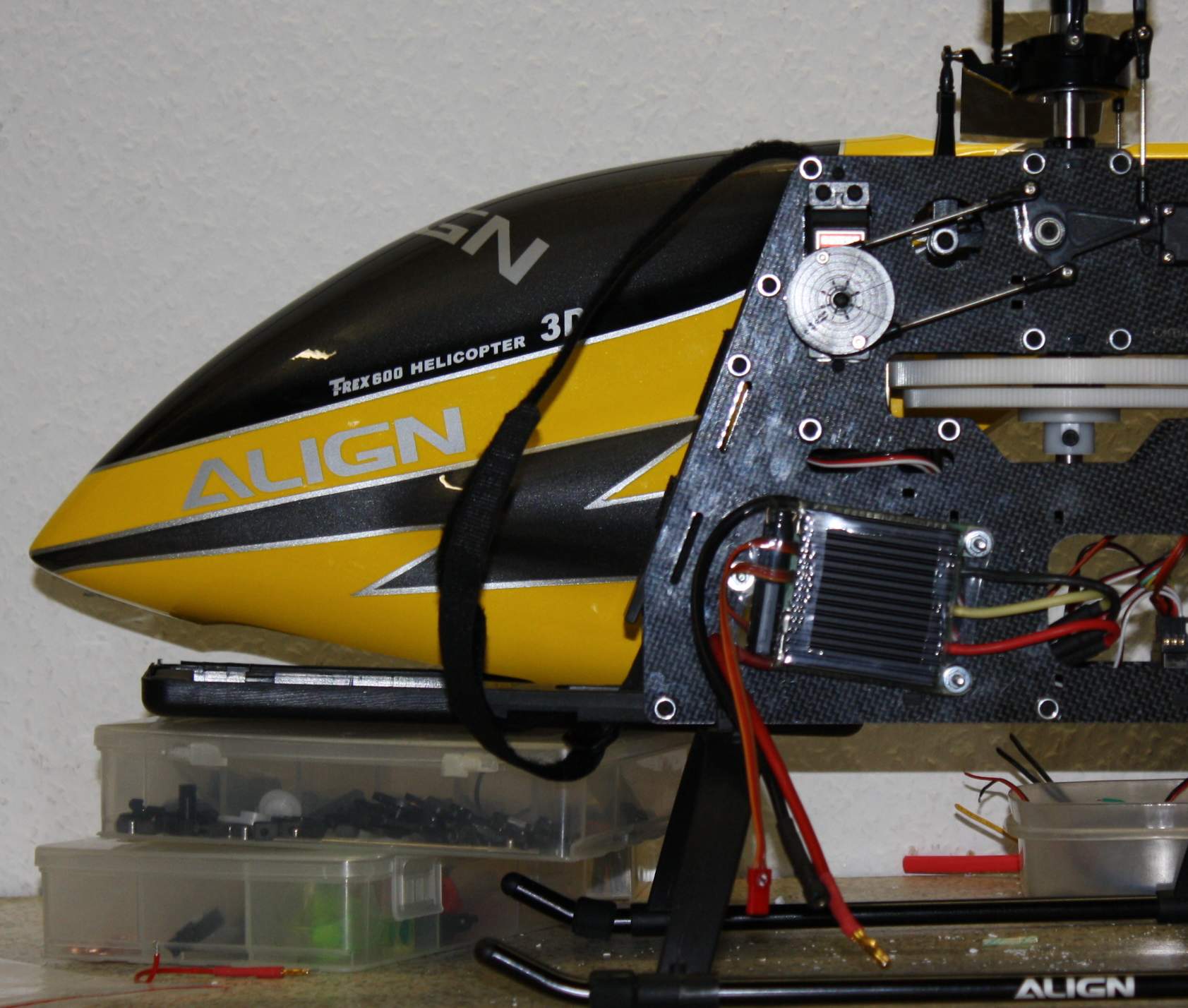

So, einmal ne Seitenansicht. Ich hab die Haube dahinter soooo positioniert, daß ihr sowohl Haubenränder als auch Akkurutsche sehen könnt. Hatte jetzt kein Bock extra das Stativ aufzubauen und und zwei Bilder mit Transparenz zusammenzulegen.
Seitenansicht
Seitenansicht
Und dann meine Akkus:
Zwei einzelne 6S1P, side-by-side aber versetzt, statt wie ein Sixpack angeordnet - gibt's dafür nen offiziellen Namen?
Und dann mein "Fluxkompensator", der 1S2P-Pack, mit dem ich dann in Warburg von 6s auf 7s hochgerüstet habe.
Ich muß gestehen, ich hatte damals nirgends einen passenden Schrumpfschlauch (100mm) gefunden, leider mußte ich da 139er verwenden, daher sehen die Packs so zerknittert aus. Schön ist anders, aber hauptsache komtm Strom raus.
Zur Info: die 6 Zellen passen quer gerade so unter die Haube, in der Höhe von 6 Zellen, also beide 6s-packs gerade so übereinander. Sehr knapp und man zerrt immer ein bißchen an der Haube, damit sie paßt. Und genau das will ich abstellen.
Den kleinen 2P hatte ich vorne mit dran gemacht, aber hochkant, das paßt natürlich bestens.
Problem: je weiter ich die Akkus nach vorne rutschen lasse, um so mehr muß ich hinten kompensieren. Trotz nach hinten verlagertem Heck-Servo ist der Empfängerlip (den ich gar nicht nutzen will) jetzt hinten auf den Heckstützen dran.
Und spottet bloß nicht über den Grill, das ist ein Regler!
Gruß Chris
Peter F.
Beiträge: 13945
#12 Re: Akkubefestigungssysteme
Beitrag von Peter F. »
Und wenn du die zwei Sechserpacks stehend (wie den im unteren Bild vorne links) übereinander stellst,
also an der Schräge des Chassis entlang, und den kleinen auf die vorne am unteren Pack entstandene
Stufe drauf ? Dann könntest du das alles mit Klettschlaufen vorab verbinden, und es als Komplettpack
reingestellt mit einem weiterne Klett sichern.
frankyfly
Beiträge: 12239
#13 Re: Akkubefestigungssysteme
Beitrag von frankyfly »
chris.jan hat geschrieben:ibt's dafür nen offiziellen Namen?
Im Car-Bereich nennt sich das "Hump Pack"
chris.jan
Beiträge: 5997
Wohnort: NRW
#14 Re: Akkubefestigungssysteme
Beitrag von chris.jan »
Also so wie hier ist es theoretisch das beste. So nah an der rutsche wie möglich und die 2 anderen Zellen so hoch wie möglich.
Gruß Chris
frankyfly
Beiträge: 12239
#15 Re: Akkubefestigungssysteme
Ich würde den oberen und den unteren 6-Pack tauschen, oder passt dann die Haube nicht mehr?
