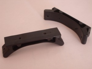

Rahmenhalter für die CFK-Platten:
2x die Rahmenhalter: http://www.heli-pro.de/lshop,showdetail ... v.100,.htm

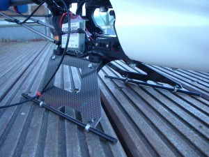

What to do:
Ich beschreibe mal die KDS-Variante - solltet ihr die Revolution-Seitenteile verwenden minimiert sich der Aufwand auf das Bohren der neuen Chassilöcher in den Rahmenhaltern. Der Rest passt ja, weil selber Hersteller. Bei der KDS-Variante gehen wir folgendermaßen vor:
1. Rahmenhalter, Teil 1: mit dem 3mm Holzbohrer erweitern wir die seitlichen Bohrungen, mit denen die CFK-Platten fixiert werden. Das Ding besteht aus zähem Kunststoff, Bohren ist in nicht einmal 2 Minuten erledigt, geht wie von selbst.
2. Rahmenhalter, Teil 2: die Original-Bohrungen zwecks Montage an das Chassi sind zu schmal. Hier werden mit dem 3mm Bohrer im richtigen Abstand neue Löcher gebohrt. Dauert so 10 Minuten gemacht, da sauber gemessen und gerade gebohrt werden will! Mit dem 5mm Bohrer werden dann von unten die Löcher 3, 4mm tief erweitert, damit wir den Schraubenkopf versenken.
3. KDS-Seitenteile, Teil 1: etwas versetzt zu den Original-Bohrungen (verdammt, es sind nur 1, 2mm, die die Dinger zu weit außen liegen :evil:) werden neue 3mm Löcher in die Seitenteile gebohrt, um saugend in den Rahmenhalter zu passen. Nochmal 5 Minuten Arbeit. Der KDS wiegt abflugfertig um die 1900 Gramm, so dass er in der selben Kampfklasse wie der Hurri fliegt. Die Platten sind also für die Belastung ausgelegt...
4. KDS-Seitenteile, Teil 2: mit dem 1,5mm Bohrer bohren wir je 2 neue Löcher für die Befestigung der SJM-Kufenschellen. Alternativ bestellt einfach die Originalteile http://www.ac-helistore.de/KDS-500-3D-S ... :2115.html, die sollten passen. Weiß auch nicht, warum ich SJM verwendet habe - ich gebe jetzt aber nicht noch einmal 13,30 EUR aus. Schick an den SJM-Rohren ist die Tatsache, dass sie ein massives CFK-Stab, kein Alurohr sind. Vielleicht nimmt man nur die SJM-Kufen und die Halter vom KDS. Das wird denke ich perfekt passen...

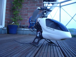

Das Ergebnis sieht man unten - das Landegestell ist breit und sicher, es federt leicht nach und schaut nett aus. Für diejenigen, die wie ich hobbykellertechnisch nicht so perfekt ausgestattet sind (wie ich), die ideale Lösung :D

Klasse, dass Du Dir so viele Gedanken um den Hurri machst. Und Deine handwerklichen Fähigkeiten - Chapeau!
Allerdings sieht das vorgestellte Landegestell unter dem Hurri IMHO einfach nur sch....e aus. :mrgreen:
Sorry, ich will Deinen Ansatz nicht kritisieren oder schlechtreden, aber vom Design sieht das Gestell in meinen Augen wie ein Fremdkörper aus, vor allem am Plaste-Chassis. Vielleicht wäre das noch ´ne Option für das Karbon-Chassis. :occasion5:

niggo hat geschrieben:Vielleicht wäre das noch ´ne Option für das Karbon-Chassis. :occasion5:
wäre eine Idee :roll: Vorschlag: lass uns die Chassis tauschen, dann gebe ich Dir noch den alten Lander von mir mit und ich schau mal, wie's am CF wirkt :D

emphaser hat geschrieben:Vorschlag: lass uns die Chassis tauschen, dann gebe ich Dir noch den alten Lander von mir mit und ich schau mal, wie's am CF wirkt
Hey, cool. :mrgreen:
Ich glaube, ich lasse es aber lieber andersrum: CF-Chassis und Plaste-Landegestell statt Plaste-Chassis und CF-Landegestell. :king:
