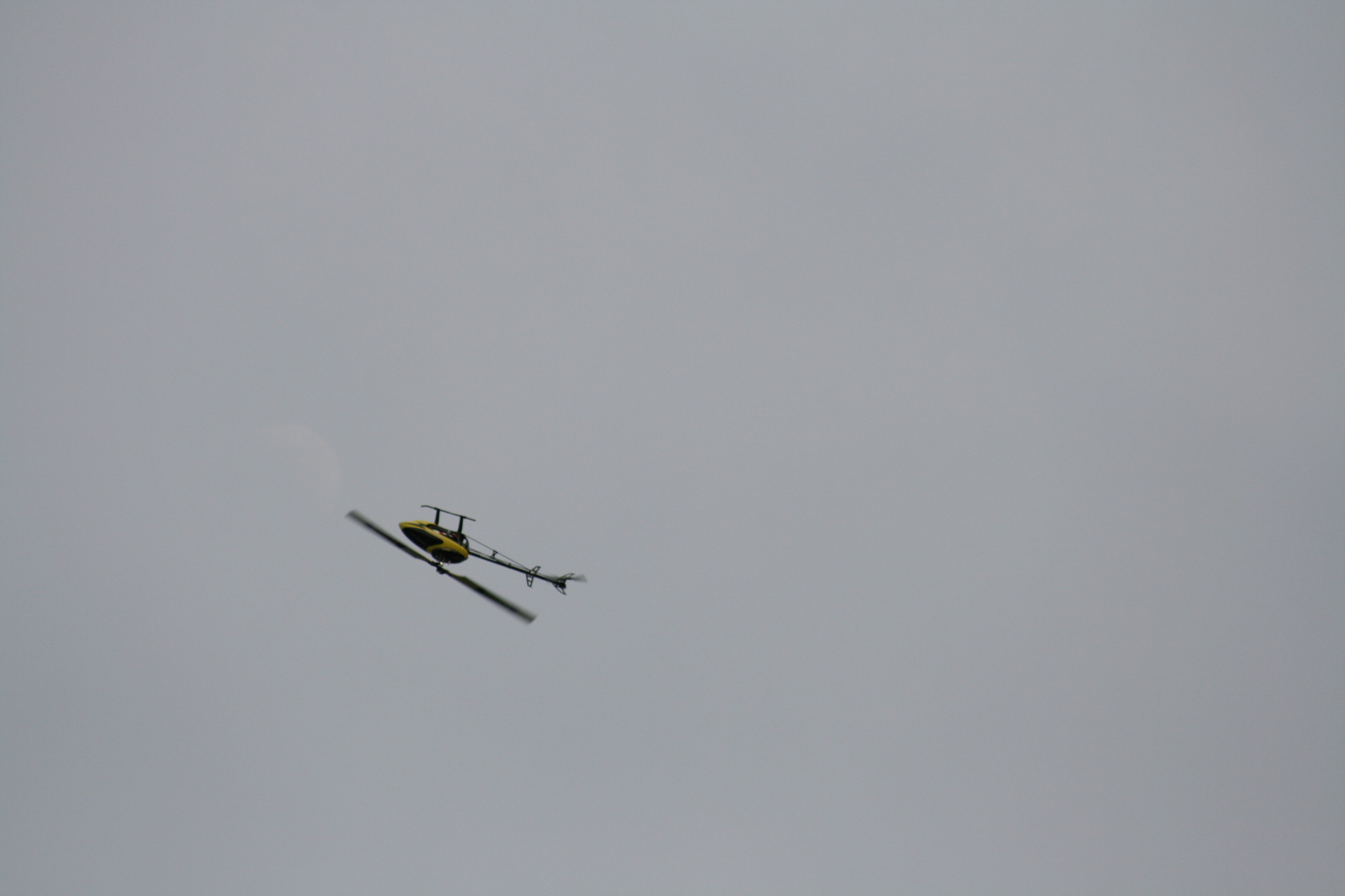

Wenn du wirklich Wert auf die Flügzeit legst, dann nimm 12-er Ritzel, und mit drehzal um die 1700U könntest Du ruhig um die 12-13 Minuten fliegen, dabei fliegt der Logo gar nicht mal so schlecht. Ich habe es selber ausprobiert!!! :)
Wenn du aber 14-er Ritzel nimmst und 2200-2300 U hast, dann ist es eine Rakete, bei 6 min. Flugzeit!!! :)
Hier ist noch Vorgeschmack
LG
Igor

Igor : Dein Foto ist 180 Grad verdreht !
Grüße Bernd
