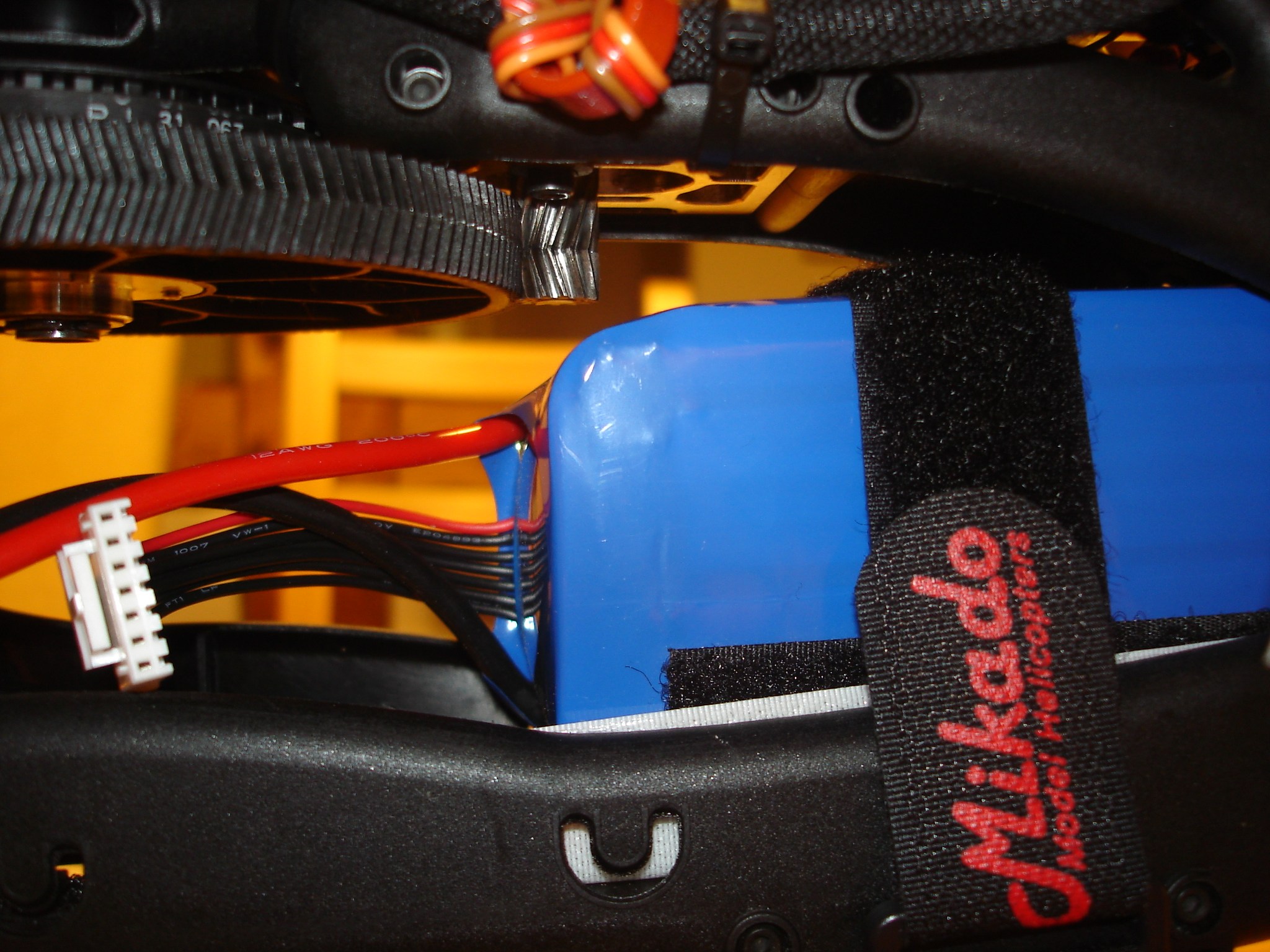

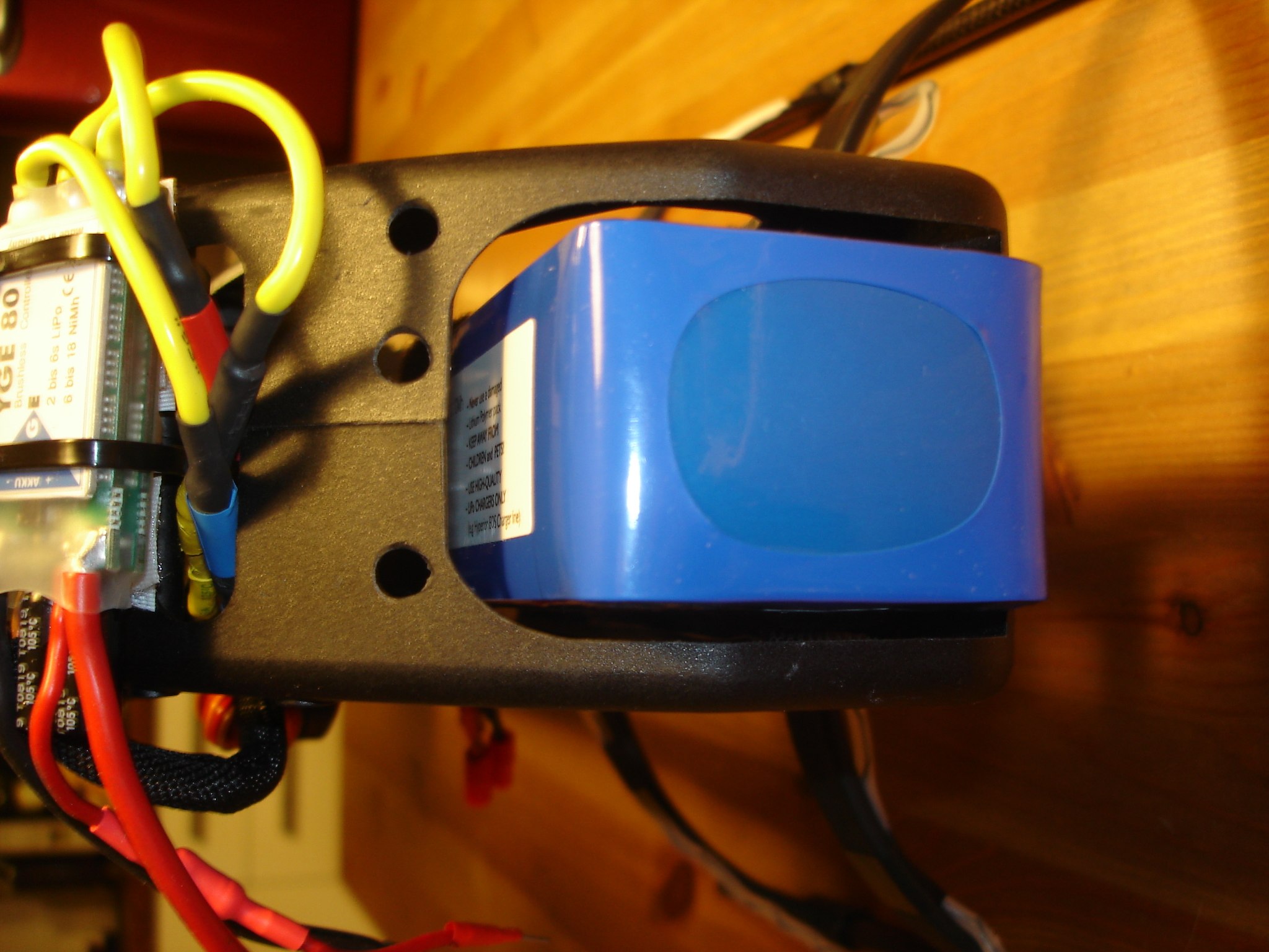

Hallo Benedikt,
ich habe mal ne ganz große Bitte an dich.
Kannst du den Logo 500 mal mit eingesetztem Hyperion Akku fotografieren. Ich muss unbedingt wissen wieviel Platz da noch ist. Welche Hyperion hast du, 3G 25C ?

kein Problem ... Akku ist der CX G3 6S 5000mAh 25 C
von Vorne:
und von der Seite:
Befestigt wird der Akku mit Klettband (seitlich) und den Mikado-Spanngurten. Unter dem Ritzel ist ausreichend Platz - der Akku passt eigentlich perfekt :D

Recht herzlichen Dank! Das ist aber schon sehr knapp. Wenn du den Akku noch weiter reinschiebst, geht er dann am Ritzel an?

Achtung:
Wenn Motorgegenlager vorhanden , passen die "CX G3 6S 5000mAh 25 C" nicht in den Schacht !!!!
